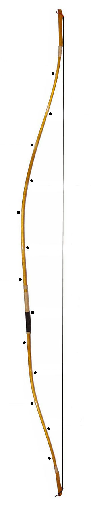

Nodienabstände eines Yumi
Ich hoffe dass das ursprüngliche Bild winkelig fotografiert wurde, sonst wären die Werte, die ich heraus bekommen habe, nicht ganz richtig.
Die, die ich rausbekommen habe, scheinen mir aber recht stimmig zu sein.
Ich habe das Bild auf einen Yumi von etwa 230 cm Länge umskaliert.
Die Maße sind als ca. Maße anzunehmen.
Ich denke aber, dass sie als guter Anhaltspunkt dienen können, um ein passendes Bambusrohr zu finden.
Von oben angefangen habe ich nun folgendes herausbekommen:
Rücken:
Nock zum ersten Nodium: 29 cm
Nodium zu Nodium: 33, 30, 30, 28, 27, 26
letztes Nodium zu Nock: 17
Bauch:
Nock zum ersten Nodium: 49 cm
Nodium zu Nodium: 33, 31, 30, 28, 27
letztes Nodium zu Nock: 32
>editedit< eher 3,5 cm
Maximale Dicke der Mittellage: 9 - 10 mm
Aufbau der Mittellage: drei bis sieben Lagen hochkant verleimtem Bambus. Meistens allerdings wohl fünf Lagen. Die harten Außenseiten müssen jeweils außen sein.
Außen werden jeweils eine Holzleiste angeleimt. Das Verhältnis Holz zu Bambus soll etwa 1:1 betragen.
Alternativ kann auch eine Mittellage aus einem einteiligen Holzstreifen verwendet werden. Das entspricht der Bauweise um das 12. Jahrhundert herum.
Dicke der Decklagen: 3 - 4 mm
Die Dicke nimmt zu den Enden ab. Aber nicht kontinuierlich, sondern je nach geforderten Eigenschaften des Bogenbereichs sind sie verschieden Dick.
Wie dick sie wo sein müssen weiß ich aber noch nicht.
Die Nocks werden auf der Bauchseite aus Holz aufgebaut. Im Original aus Haze.
Alternativ können relativ leichte, harte und nicht spaltende Hölzer verwendet werden.

Die ältesten noch erhaltenen unsymmetrischen Yumis sind aus einem Stück Holz gefertigt. Dazu wird entweder ein Ast, Schössling oder Stamm in der fast fertigen Dicke des geplanten Bogens verwendet, oder ein Teilstück eines dickeren Stammes. Sie kommen einem Selfbow aus dem Rest der Welt am nächsten. Die Griffposition war bei diesen Bögen noch nicht genau an der Position heutiger Yumis festgelegt.
Die Bilder, die ich kenne zeigen den Griff unterhalb 2/5 der Länge des Bogens.
Das Foto zeigt folgende Maße:
Obere Nock zum Griff: 141 cm
Griff zu unterer Nock: 86 cm
Gemessen wurde über die Sehne bis zur Oberkante des Griffes.
Vorausgesetzt, das Foto wurde winklig erstellt, ergibt das ein Verhältnis von 1,64 zu eins.
Gerundet kann man 1,7 zu eins annehmen.
