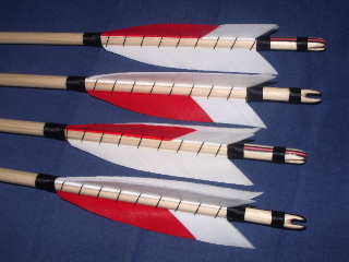

So, jetzt mal was in bundisch  ;D
Gruß Rolf
moc
Beiträge: 277
Registriert: 26.01.2009, 17:25
Re: Pfeilpräsentationsthread
Beitrag von moc »
sehen super aus. nette Farbkombi  :o
Wie lange brauchst du für einen?? 2 Wochen? ??? ;D
Gruß, moc
Beiträge: 10951
Mindestens solange wie ich für einen Bogen :) ;)
Sehr schön geworden !
Gruß acker
arrowfan
Beiträge: 658
Hat Dank erhalten: 31 Mal
Beitrag von arrowfan »
@ moc
Nicht so lange, sondern nur vom Pfingstwochenende
bis jetzt, für 12 Stück.
Und  ich gehe auch noch auf Arbeit.
@acker
Das kommt ungefähr hin, alle zwei Wochen ein Satz.
Ich glaub da bist du mit den Bögen etwas schneller,
ist ja auch logisch, dass ist ja auch nur ein Stück und nich 12.

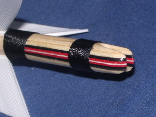

Das Inlet besteht aus 5 Furnierstreifen und Laminierharz
falls das jemand interesiert.
Gruß Rolf

arrowfan hat geschrieben: Das Inlet besteht aus 5 Furnierstreifen und Laminierharz
Jaaa, interessiert mich sehr.
Kannst Du dazu kurz was schreiben ?
Vorallen was sind das für Furniere, speziell das knallrote ?
arrowfan
Beiträge: 658
@ klaus 1962
Die Furniere gibt es hier www.furniere-templin.de
Die Furniere sind nur eingefärbt, also nicht besonderes.
Als Laminierharz nehme ich von www.r-g.de das
Harz L und den Härter L.
Der Vorteil dieser Kompination ist, dass das Harz komplett
in das Furnier einzieht und das Inlet danach extrem fest wird.
Gruß Rolf

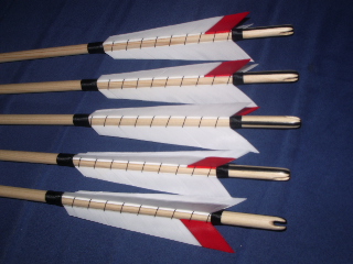

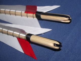

Hier die nächsten mit Horninlet.
Wünsche dem Björn viel Freude mit den Stöckchen  :)
Gruß Rolf

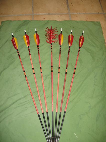

Also gut, dann zeig ich euch hier mal meine ersten Pfeile.
