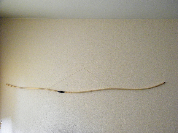

Hier mal Bilder und Beschreibung des Bogens, den ich aktuell schieße.
Gebaut habe ich ihn im Mai/Juni dieses Jahr.
Der Innenbambus ist „getigert“. Das kam zu Stande, weil ich noch ein verleimtes Inlay hatte, aber keinen gerösteten Bambus für den Bogenbauch. Die beiden Bögen, die ich vorher gebaut hatte waren nix geworden und ich hatte eigentlich keine Lust mehr. Ich habe dann eine getrocknete Bambuslatte genommen und versucht, auf die Schnelle, mit ner Lötlampe etwas Farbe zu machen.
Der Bogen schießt sich prima, er ist aber noch nicht ganz fertig. Ich werde ihn auf der Bauchseite noch schmäler machen.
Zuggewicht: 16 kg auf 90 cm.
Eigengewicht: ca. 550 g
Innenaufbau: Fünf Streifen gerösteter Bambus, Esche, stehender Jahresring.
Länge: Ni Sun Nobi, 2,28 m
Ura Zori (Recurve): 14 cm, gemessen am Bogenbauch.
Breite im Griffbereich: 27,5 mm
Breite unterhalb Seki Ita (Klangholz): 25 mm
Dicke Inlay im Griffbereich. 7,5 mm
Dicke Inlay unter Seki Ita: 5 mm
Dicke des Deckbambus: je 2,5 – 3mm
Abgespannt
Abgespannt
Aufgespannt
Aufgespannt
Ausgezogen auf 90 cm

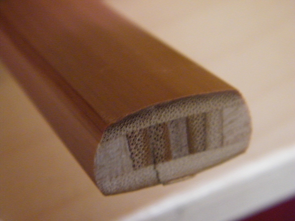

Noch zwei Bilder, dann Gute Nacht.
Innenaufbau vergleichbarer Bogen. Deckbambus innen geröstet
