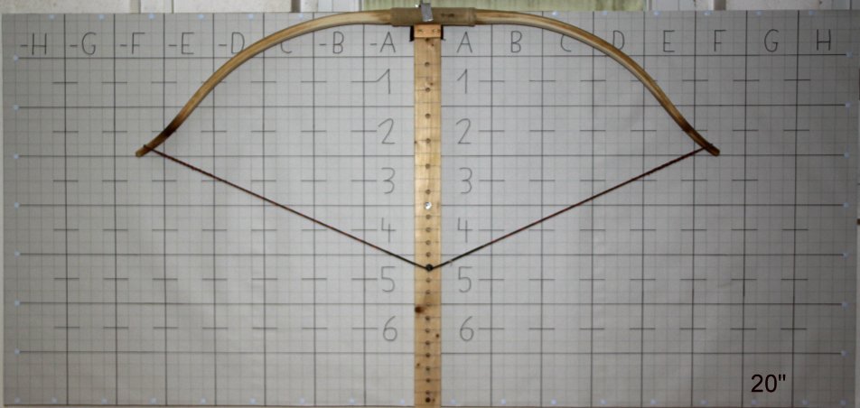

So, nun hab ich ihn ein wenig gerichtet und getillert.
Könnt ihr bitte nochmals drüber schauen bevor ich ans finish gehe? Danke
Rechts= oben
NtN hat sich nichts geändert
Auszug 20" = 14#, 24" = 22# und 27" = 30#
Aufgespannt und mit 15,20,27 Noch 'ne Frage:
Sollte ich den Bogen drehen, also R=unten?
Harald
P.S. Gornarak, das Erhitzen war wirklich KEIN Problem, sowas von easy, meine Bedenken waren absolut falsch. Hat fast Spass gemacht. TRAU DICH
Rechts= oben
Harald

Sieht doch super aus, und nein, Rechts = oben!
Fertig!
Fertig!

Aber bitte noch kein Finish, sondern erstmal 100 Schüsse machen. Nicht dass der Tiller sich noch verändert und du schon Lack drauf hast. Ärgerlich, das ist mir nämlich passiert. Seitdem lasse ich mir mit dem Finish etwas mehr Zeit.
Grüße, Marc
Grüße, Marc

Mon dieu die Enden sehen ja schon recht rösch aus...
Grüße Moe
- apaloosa
- Beiträge: 2018
- Hat gedankt: 11 Mal
- Hat Dank erhalten: 17 Mal
Re: Tillerhilfe zu gekauftem, gekürzten Manau
Ja, bissl warm geworden, aber nur oberflächlich, wird noch weggeschmirgelt
