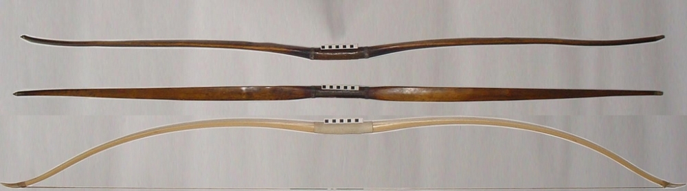

Hier noch mal ein breiter kurzer Burgunder mit einen Nachbau darunter.

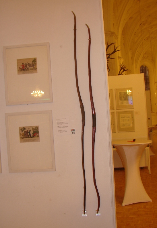

Die beiden Bögen aus dem Münchner Jagdmuseum so wie sie Ausgestellt werden.

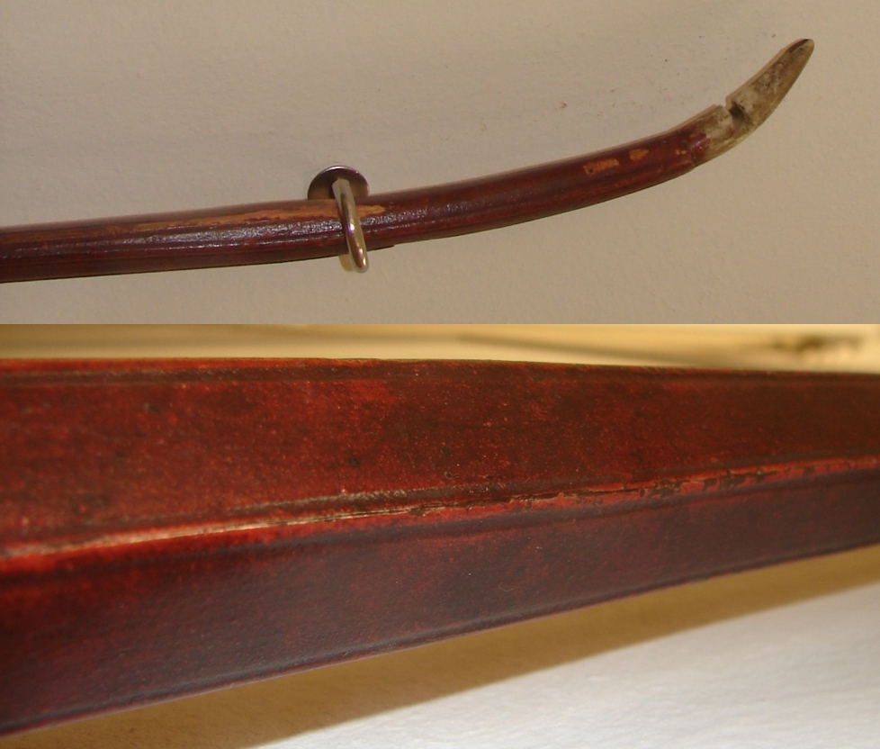

Die obere Geweihnocke am kürzeren Bogen und das ausgeprägte Fünfeckprofil.

Details am größeren Bogen, einmal vom Rücken, was erkennen lässt das der Bogenrücken einen Jahrring folgt und vom Bogenbauch, einer Bruchstelle etwa 10 cm unter dem Griff, was ahnen lässt wie genau die Rundung dieses Bogenbauches einen Halbkreis folgt. Mit dieser perfekten Rundung kann das Tillern des Bogens nicht leicht gewesen sein. Auch sieht man eine eingearbeitete Kerbe die am ganzen Bogen entlang etwa 5mm unterhalb des Bogerückens entlang läuft, eine Gewichtseinsparung kann es kaum sein, die Kerbe dürfte kaum was bringen, also ein Zierelement?

Aber wozu bloss diese Kante am Bauch? Gibt es bei alemannischen bögen manchmal auch. Das macht doch keinen Sinn. Ausser, der Bogenbauer wollte angeben... :P
