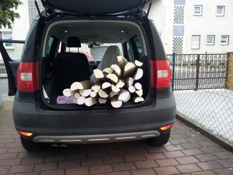

Ei gude,
Beute
Beute
die Beute kommt jetzt ins Trockenlager.
Hauptsächlich Robinie, ein paar Hasel und 2 Ahorn.
Das Ergebnis eines netten 15 Minütigen Gesprächs über Gott, die Welt und Bogenbau mit dem
Revierförster. ;)
Kosten für alles: Null Koma Nix! ;D
Nächste Woche kann ich noch ein paar Hasel schneiden und eine Robinie umhauen.
Es lohnt sich mit den Leuten zu reden!

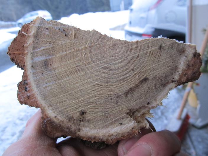

Bei uns haben sie heute auch die Böschung ausgelichtet . Ich konnte noch ein Robinie Stämmchen retten.
Länge 220 cm durchmesser 10 cm .
Beim genaueren anschauen sah ich , dass der Stamm nach aussen immer feinere Jahrringe hat .
Lohnt es sich überhaupt , die Staves zu trocknen ? Muss das bisschen Splint runter ?
Für ne Antwort dank im Voraus !
Gruß Thomas
Beiträge: 22358
Re: Es ist Holzzeit! Teil 3
tommy lee hat geschrieben:Beim genaueren anschauen sah ich , dass der Stamm nach aussen immer feinere Jahrringe hat .
Das ist normal, is bei ganz vielen Robinien so!
tommy lee hat geschrieben: Lohnt es sich überhaupt , die Staves zu trocknen ?
Na klar! MUSS ja kein 60#er werden, und zur Not gibt es ja auch noch Rohhaut-Backing...
tommy lee hat geschrieben: Muss das bisschen Splint runter ?
Meinst Du zum Trocknen oder beim Bogenbau?
tommy lee
Beiträge: 357
Registriert: 27.09.2009, 10:33
Beitrag von tommy lee »
Danke Rabe für die schnelle Antwort .
Ich meinte gehört und gelesen zu haben , dass der Splint beim trocknen gern mal reisst .
Thomas
Beiträge: 22358
Ja, das tut er.
Du könntest die Rinde drauf lassen, das reduziert die Gefahr. Bei so dünnem Splint müsste das reichen, auch wenn es natürlich NIE ne Garantie gibt.
Aber:
Es müssen ja eh einige Ringe runter! Etwa fingerbreit unter der Rinde kommen die ersten halbwegs brauchbaren.
Das geht im frischen Zustand wesentlich einfacher! Die Alternative wäre also, ihn schon jetzt auf 1 - 2 Ringe VOR den Guten runter zu "messern"...

Möglicherweis hilft es dann noch eine oder zwei Schichten LAck oder Holzleim auf den "gemesserten" Rücken aufzutragen ;)
LG. Daniel

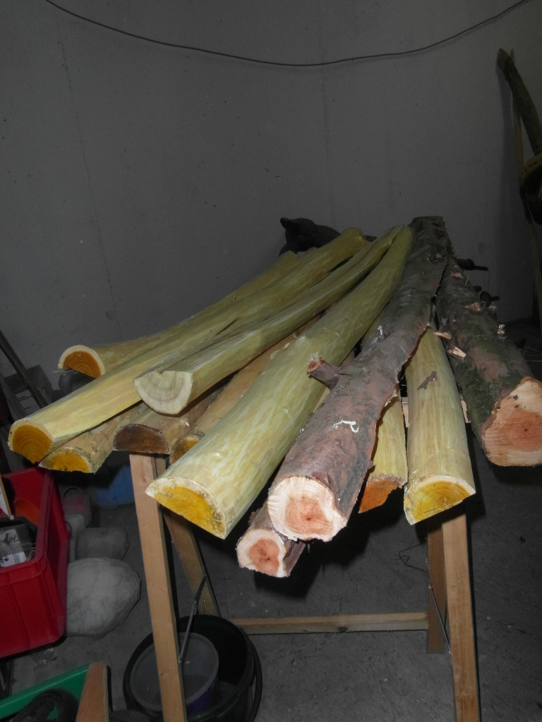

Lager gefüllt! :D
