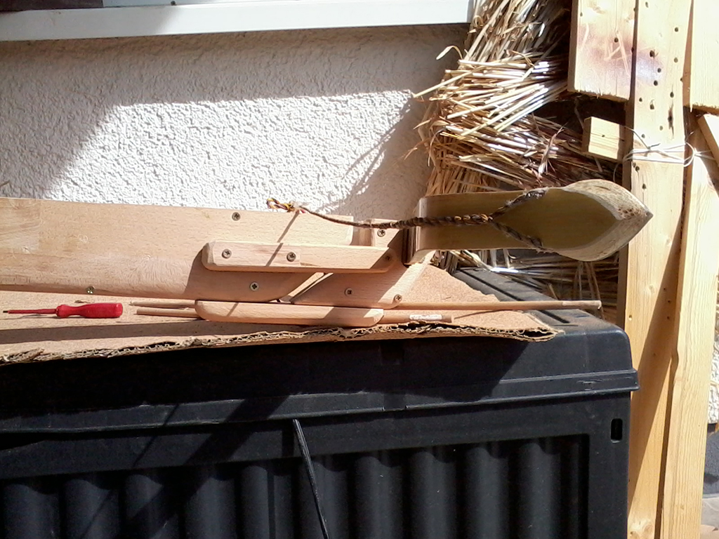

So..heute wurde mal etwas weitergewerkelt und nachdem ich mir zweimal in den Daumen gefeilt habe und wieder mal aussehe als wäre ich in nen Berg voll Sägemehl gesprungen ist die Armbrust schussfähig. Hab auch noch die Messing-Tipoverlays gemacht und dann freudig ein paar Bolzen in die Zielscheibe gejagt.
Das Weibchen freut sich auch aber ich der wohl doch um ne Spannhilfe nicht rumkommen. Ich hatte teilweise Angst das sich meine Herzensdame selbst abschiesst. Also steh ich jetzt vor der Wahl einen Repertiermechanismus anzubauen oder irgendwie anders das spannen zu erleichtern. So schön ne Winde auch wäre..aber das ist mir zu aufwendig und pneumatisch wird einfach zu teuer. :-/

So..vor dem heutigen Mittagsessen gings wieder etwas weiter. Die Armbrust sieht mittlerweile sehr Punk und wenig Steam aus..aber ich hab noch die Hoffung das das alles besser wird nachdem GFK und Lack drauf ist

Soo..ich hab ja den "Auftrag" bekommen euch auf dem laufenden zu halten was den Bau dieser Armbrust angeht.
Also..nicht das Ihr denk ich sitz hier nur faul rum...das ist bis jetzt passiert:
-die Sehne ist fertig..eine 34 Strang Endlossehne..einmal mit Sehnengarn umwickelt (ich denke die müsste halten..auf jeden Fall ist sie "selbststehend"
- die Bogenaufnahme wurde nochmal verstärkt und ein "Rückschlagdämpfer" angebaut. Mir ist nämlich zweimal der Bogen nach dem Schuss nach vorne aus der Armbrust geknallt. Davon einmal mit Teilen der Befestigung. :-/ Ich hab die Wucht des Bogens wohl etwas unterschätzt.
- der Handgriff aus Königsholz ist fertig
- eine Spannhilfe aus Aluschienen wurde gebaut und an der Armbrust auch "Steighilfen" für die Sehne gebaut, damit die Spannhilfe die Sehne auch HINTER die Nuss bekommt
- das Zuggewicht sind jetzt genau 76 kg
- die Armbrust wurde wieder komplett verlegt und die Holzteile mit einer Schicht GFK überzogen
Bilder folgen sobald die Armbrust wieder etwas "ansehnlicher" ist. Zur Zeit sieht se auch wie ein Paar Bretter nachdem sich einige Igel drauf gepaart haben.
