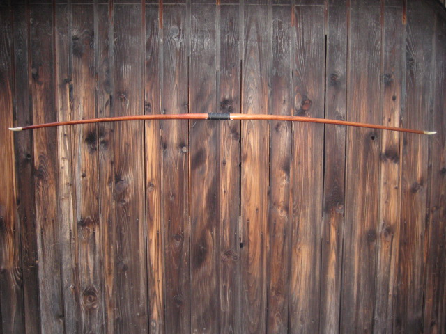

Hier mal ein Langbogenvariante aus Ulme..Am oberen WA hab ich mir leider ein paar kleine Stauchungen eingehandelt.
Das Holz ist eher feinjährig; so2-3mm starke Jahrringe.
N-N: 185cm
Breite: 32mm am Griff bis 15mm an den Nocks.
Gebeizt mit eigener Mischung.
44#@28" / 50#@30"
Auszug auf 28"
Auszug auf 28"
Ja, die könnten schlanker sein...

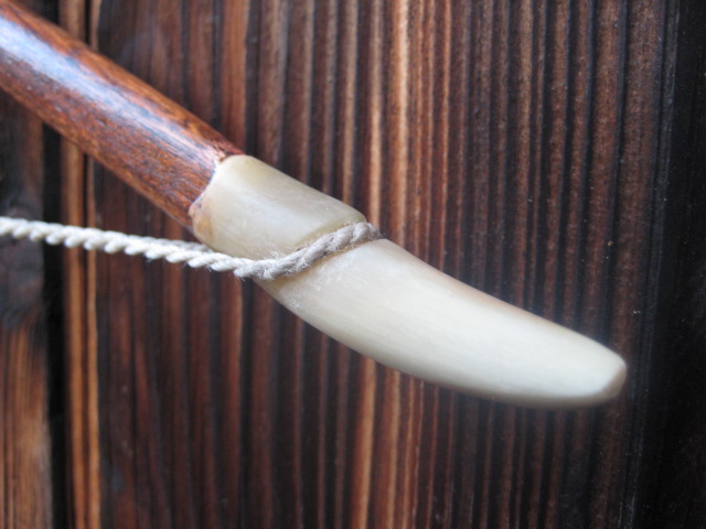

Nocks aus grauem Kuhhorn
Set ist deutlich.
Set ist deutlich.

Hallo Laurinus,
also ich find ihn schick. Die Griffleder Variante gefällt mich richtig gut.
Den Set find ich jetzt nicht so dramatisch, im Gegensatz zu meinen Bögen ist deiner fast gar nicht vorhanden... :D
Wenn er gut schiesst - was solls.
Der obere WA könnte vieleicht zum Griff hin noch einen cent mehr biegen, aber das ist natürlich nur eine Anfängermeinung meinerseits. :)
Ich find ihn echt gelungen, ausser das ich Ulme-Natur bevorzuge. Ich finds immer schade so ein großartig aussehendes Holz mit Farbe zuzukleistern. Aber das ist ja nun mal wieder Geschmackssache ;)

Hallo Laurinus,
Bezüglich der Farbe bin ich derselben Meinung Wie mein Vorredner, aber: Du baust echt tolle Bögen! Dieser gefällt mir auch sehr, viel Freude damit.

Schön isser. Einfach aber mit den Gimmicks an den richtigen Stellen.

Sieht echt toll aus, bei euch sieht es so einfach aus einen vernünftigen Bogen zu bauen. Will nicht zu blöd Fragen aber ist das die gleiche Form wie Mann eine m Eiben Bogen baut
Muss noch viel lernen.
Squid (✝)
Beiträge: 9789
Re: Langbogen aus Ulme von Laurinus
Beitrag von Squid (✝) »
Ja, in etwa, wenn du einen Englischen Langbogen aus Eibe meinst. ;)
Für die "originalen" gibt es aber noch gewisse Richlinien hinsichtlich der Maße, genauer, dem Verhältnis von Dicke und Breite.
Er hat dahingehend nix reingestellt, aber so rein von den Bildern her scheint es zu passen.

Sehr, sehr schöner Bogen! Die Kombination dunkles Holz, helle Nocken ist klasse!
Mein Ulme ist leider wegen Fehlern im Holz gescheitert :/

Ja..wirklich ein schicker Bogen und so schlimm finde ich die Beize gar nicht. Manche Leute stehen eben auf "dunkle" Bögen. :)

Nochmal zur Beize/Farbgebung: dieser, wie auch fast alle meiner Ulmenbögen besteht quasi nur aus Splintholz, da ich in der Regel nur die Rinde/Bast runternehme, ohne noch einen Jahrring freizulegen.Bei Bergulme hat das (helle) Splintholz eine eher weiß-gelblich-käsige Farbe, die sicher auch ihren Reiz haben kann, aber mir auf Dauer etwas zu langweilig ist(besonders nach dem x-ten Bogen...).Deswegen bringe ich gerne etwas Farbe ins Spiel... ;)
Viele Grüsse,Laurinus

Schöner Bogen ist es ja, auch wenn man den Unterschied zwischen oberer und unterer WA-Biegung sieht. Ich vermute, der Set ist wegen nicht genügender Breite so deutlich? Wieviel ist es denn?

Bogenhannes hat geschrieben:Schöner Bogen ist es ja, auch wenn man den Unterschied zwischen oberer und unterer WA-Biegung sieht. Ich vermute, der Set ist wegen nicht genügender Breite so deutlich? Wieviel ist es denn?
Johannes
Ein Langbogen hat nun mal einen leicht assymetrischen Tiller; auch wenn er bei meinem Bogen vielleicht etwas stark ausgeprägt ist.
Bei diesem runden (Langbogen-)Profil und in Ulme bleibt Set nicht aus.Hab den Set nicht gemessen, denke aber so 6cm (Linie zwischen den Tips - Rückenseite Griff).
Gruss; Laurin

Genau das meinte ich ja auch...
Ich finde der Tiller ist unten perfekt und oben etwas stärker elliptisch. Trotzdem ist der gesamte Tiller in sich stimmig. :)
