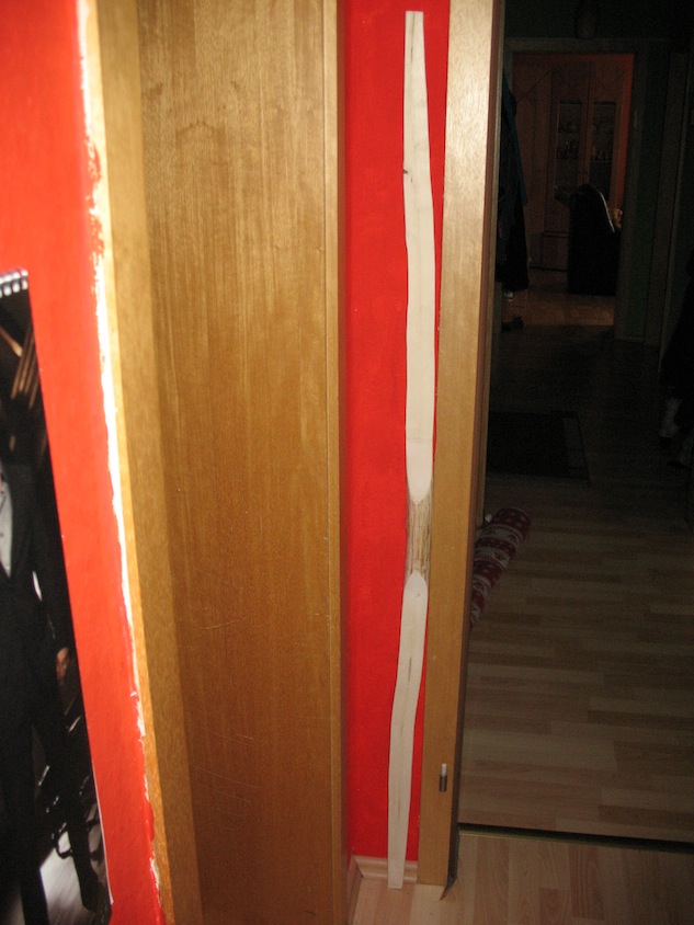

Okay dann mal hier ein Bild.
1 mal stehend am Türrahmen. (Türrahmen sollte gerade sein)
Also in dem Fall nicht S förmig (hab mich da nicht korrekt ausgedrückt) sondern beide Arme biegen sich in die gleiche Richtung.
Wie gesagt, der wurde erst am Montag geschlagen ist also noch "feucht".
Krieg ich den in diesem Zustand gebogen oder was kann ich damit machen ??
MFG
Wolfgang
MFG
Wolfgang

Also wenn sich bei einem solchen Stave beide Arme in die gleiche Richtung 'biegen' hast du im Grunde genommen die Wurfarme falsch ausgeschnitten.
Hättest lediglich den Stamm bischen nack links drehen, und dann ausschneiden müssen! Dann würde der Bogen nicht nach links driften, sondern du hättest leicht reflexe Wurfarme.
...wieso macht man sowas?!

Nix Tonne treten. Sicherlich kannst du den Griffbereich 40Minuten über kochendem Wasser dämpfen und dann den ganzen Griffbereich nach links drücken. Macht normalerweise keine Probleme.

Jupp und ich würde ihn dann mindestens 2 Tage fixieren nachdem du ihn gebogen hast.

Noch ist das Teil zu retten. Laß ihn so trocknen, und dann dreh den Stave so , das der Griff mit den Tips auf einer Linie liegt und mach ihn dann schmaler...
Re: Bogen biegen
Ich würde auch am Griff die Dämpfung vornehmen. Wurfarme über die Breite zu Biegen ist nämlich sauschwer.

In diesem Fall ist die Frage berechtigt, denn der Stave von Jophipa sieht tatsächlich so aus, als hätte man ihn auch einfach anders ausschneiden können. In meinem Fall (s.o.) sah der Grobzuschnitt sehr ähnlich aus wie der von Jophipa, war aber wegen ein paar echt fiesen Ästen nicht anders zu machen. Hätte ihn auch lieber reflex gehabt. Also entweder verfeuern oder "falsch" ausschneiden und dämpfen.Blacksmith77K hat geschrieben:...wieso macht man sowas?!
@ Jophina: Das mit dem Dämpfen geht echt einfach. Griffstück über einen Kochtopf mit köchelndem Wasser, alles mit Alufolie so abdecken, daß möglichst wenig Dampf entweicht, die Folie aber nicht am Holz anliegt. Bei mir waren die seitlichen Abzugsspalte anfangs etwas zu groß, so daß der Griff nach 45 min noch nicht heiß genug war. Hab dann besser abgedichtet und nochmal 30 min gewartet, und dann ging es einwandfrei. Denk dran, daß Du nur ein Zeitfenster von ca. 5 min hast, um den Griff zu biegen. Ich hab dann über Nacht und den kompletten nächsten Tag den Stave in den Schraubstock gespannt und ein Gewicht so ans Ende vom WA gehängt, um einem etwaigen Zurückbiegen entgegenzuwirken.
Ich hatte den Griff vorm Biegen übrigens schon ein wenig schmaler gemacht. Dadurch wird das Biegen definitiv einfacher. Allerdings mag ich das nicht uneingeschränkt empfehlen, da es vielleicht gefährlicher wird in bezug auf Risse / Delaminieren, etc. Da hab ich keine Erfahrung. Vielleicht kann da noch jemand mit mehr Erfahrung was dazu sagen?
