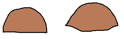

Das ist zwar mein zweiter Bogen, aber ich nutze mal den Thread weiter.
Wie ist der Tiller?
Zwischen dem Übergang 4 zu 5 sieht es aus, als würde ein Knick da sein. Ich denke, das liegt an dem veränderten Querschnitt der da optisch täuscht.
Hier musste ich einen Splitter rausfeilen (habs dann auf der anderen Seite auch gemacht, damit es symmetrisch ist).
Der Rechte Wurfarm dreht sich auf dem Foto zum Zuschauer. Was kann man da tun?
