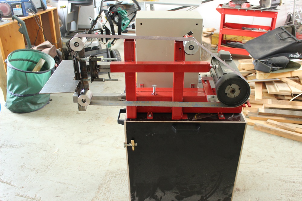

Hi,
Endlich habe ich es auch geschafft ;D , der Bandschleifer ist fertig...
Inspiriert von einigen Youtube-Schleifern und dem Eigenbau von Rizzar sowie ein paar wichtigen Infos von Ihm habe ich mich auch drangewagt.
Jetzt dürfte es um einiges schneller gehen als mit dem alten Holzbandschleifer ::)

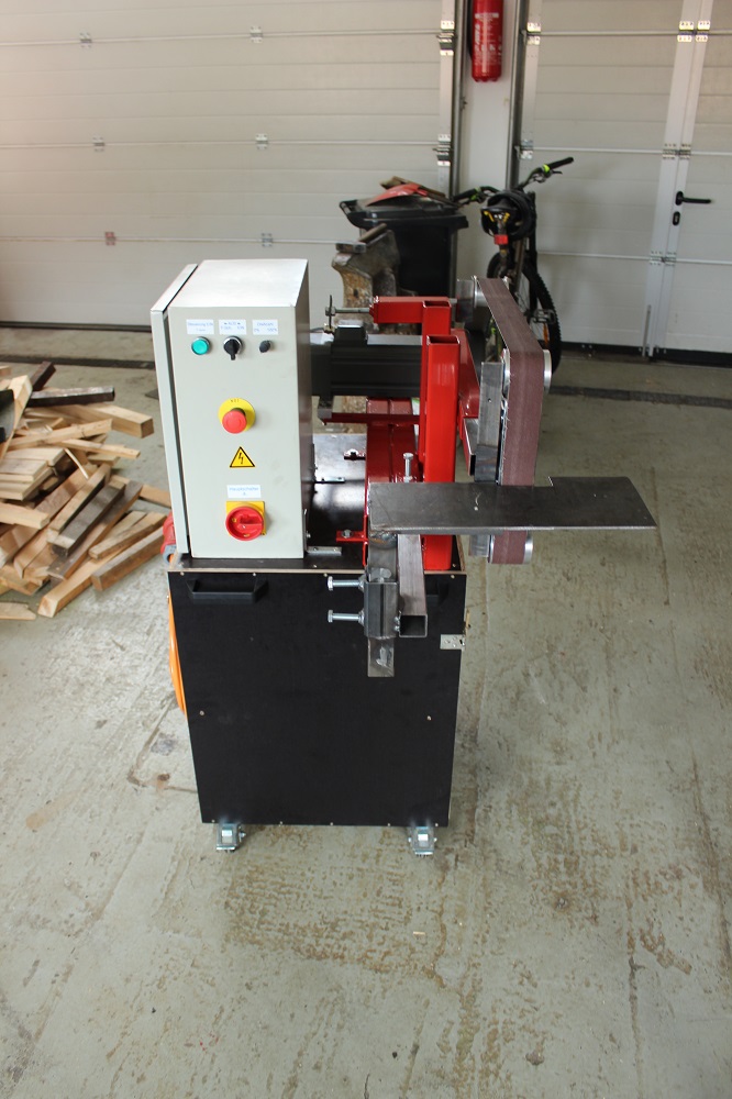

Hier ein paar Fakten:
Motor 1,5KW Drehstrom, 3000U/min. Geschwindigkeit wird über einen FU stufenlos geregelt.
Die ganze Elektrik hab ich mir von nem Bekannten machen lassen, wäre das nicht möglich gewesen hätte ich mir sehr wahrscheinlich einen Bandschleifer fertig gekauft und auf den Eigenbau verzichtet.
Das Antriebsrad ist gekauft.
Zum Aufbau:
Alles aus 4-Kantrohr vom örtlichen Stahlhandel.
Wichtig ist, dass die Rohre möglichst satt ineinander laufen, sonst bekommt man zu viel Spiel, was sich nachher negativ auf den Bandlauf auswirkt. Darum hab ich was die Rohre angeht einmal nachbessern müssen.
Momentan ist wie man sieht eine Schleifvorrichtung dran für einen "geraden Schliff" da sich aber die Schleifarme austauschen lassen, ist ein späteres Nachrüsten z.B. mit Kontakträdern für Hohlschliffe möglich.
Die Bandeinstellung erfolgt über eine Profilrolle aus Alu. Auch die Rollen vorne sind aus Aluminium. Ich hatte zuerst Downhillrollen von entsprechenden Skateboards drauf, das hat aber nicht so richtig funktioniert.
Bei den ersten Anläufen habe ich die Bandspannung + Einstellung, wie man es in einigen Youtube-Videos sieht, versucht mit einer Feder + kippbare Rollen zu lösen. In Kombination mit den Skateboardrollen, und dem zu großen Spiel durch die Rohre verlief das Band aber ständig.
Also alles zurück, umgestellt auf Alurollen und die Spannung des Bandes wird jetzt über den Schleifarm selber hergestellt.
Die Bandeinstellung erfolgt über das profilierte Alurad, dass sich entsprechend nach links und rechts verschieben lässt. Mal schauen wie es da mit Verschleiß aussieht.
Unterbau aus Holz, das Schränkchen hat eine Türe sodass man Schleifbänder Zubehör etc. innen verstauen kann. Bewegt wird der ganze Apparat über 4 Rollen, davon sind die beiden Lenkrollen feststellbar (sowohl was die Drehung angeht als auch die Rollbewegung) damit steht das ganze teil schön fest. Wenns nicht gebraucht wird lässt es sich einfach in eine Ecke schieben.

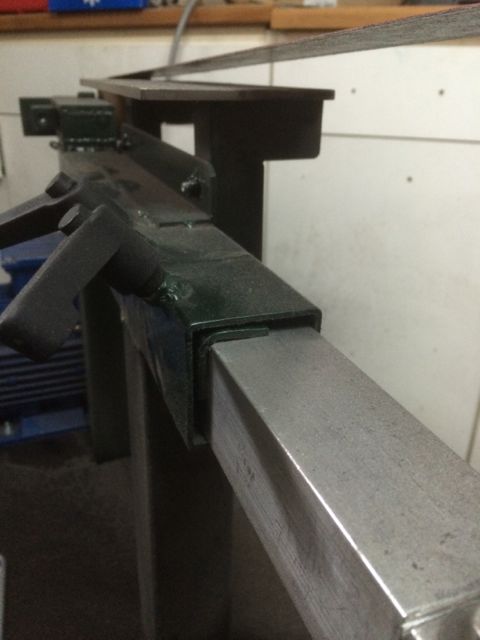

Hairun hat geschrieben: Wichtig ist, dass die Rohre möglichst satt ineinander laufen, sonst bekommt man zu viel Spiel, was sich nachher negativ auf den Bandlauf auswirkt. Darum hab ich was die Rohre angeht einmal nachbessern müssen.
Das Problem hatte ich auch. Auf dem Papier passen die Vierkantrohre ja sauber ineinander wenn da die vermaledeite Schweißnaht nicht wäre. Ich hab mir das nacharbeiten gespart und bin auf ein kleineres Rohr bzw. Alu-Vierkant gegangen. Spiel ist kein Problem, ich will ja keine gleitende Passung haben. Den Steckarm fixiere ich durch diagonal angebrachte Schrauben welche den kleineren Arm in die Ecke drückt. Da wackelt nichts.
Wenn ich das Band wechsle mache ich nur die beiden Schrauben (Handknebel) auf, löse die Schraube am Ende des Vierkantrohrs (hab ich so gelöst wie Du auch), fertig.
Den Winkel habe ich am Alu nur angebracht damit ich mir die Kante nicht mit den Schrauben vermacke.

Ich befürchte das Dir die Kanten Deines Bandes durch die seitlichen Ränder der Bandlaufeinstellrolle (was für ein Wort) sehr schnell verschleißen werden. Das ist mehr als hinderlich wenn Du einen sauberen Rikasso anschleifen willst.
Nimm die Ränder weg und mach die Rolle ballig (fassförmig) dann zentriert sich das Band immer auf dieser Rolle und durch verkippen der Rolle kannst Du den Bandlauf kontrollieren.
Ich habe auch irgendwann das Vierkantrohr für mein Zubehör durch ein massives Alu-Vierkant ersetzt. Das war zwar doppelt so teuer wir Vierkantrohr ich bin aber viel flexibler. Loch rein bohren, Klemmung herstellen und fertig. Ich kann da dann alles anbringen was ich will, ohne anschweißen.
Das ist z.B ein Vorbau ohne senkrechte Platte den ich zum vorschleifen der Griffe benutze.
So viel Spaß noch damit.

Nachdem ich eine besser Außen/Innenrohrkombi gefunden habe, hab ich das Innenrohr rundum etwas aufgeschweißt und dann, bis ich mit der Passung zufrieden war, mit der Flex wieder was abgenommen --> hat recht gut funktioniert.
