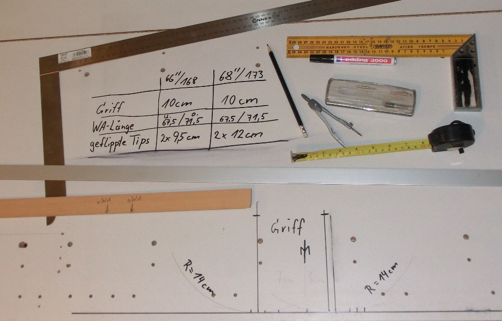

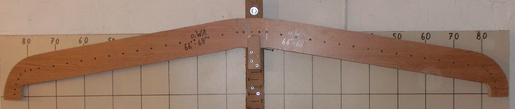

So, ich habe die Bilder gefunden.
Eine Seitenwand irgendeines Schrankes. Auf die Innenseite anzeichnen was man haben möchte, hier soll es nur eine Form zum Trocknen von Staves werden. Die Löcher dienen dazu einen Rohling mit Kabelbinder zu fixieren, man könnte auch Schrauben eindrehen oder Dübel nehmen um ein Laminat mit einer Schnur und Keilen zusammen zu binden.

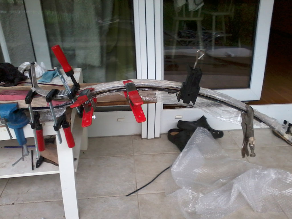

Jab..ich biege die Aluschienen einfach in die gewünschte Form der Fadeouts und der Wurfarme. (über dem Knie und mit dem Schraubstock geht das ziemlich einfach..sind ja auch nur 6 mm Alu).
Eine Aluschiene bauchseitig und eine rückenseitig. Danach klebe ich den Moosgummi auf die Innenseite der Schienen damit sich der Druck beim verkleben sauber verteilt. Darüber dann ne Schicht Frischhaltefolie (damit die Form nicht am Bogen festklebt). Die Aluschienen kannst du beruhigt für mehrere Bögen nehmen.
Das ganze sieht dann bei mir so aus:
