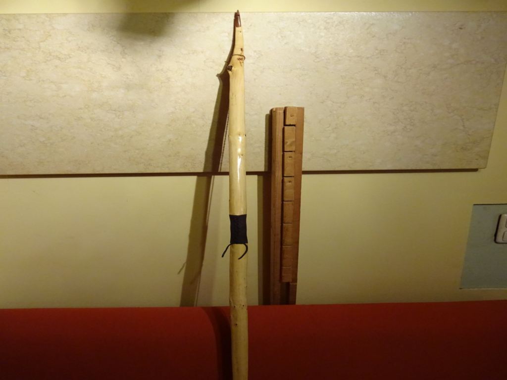

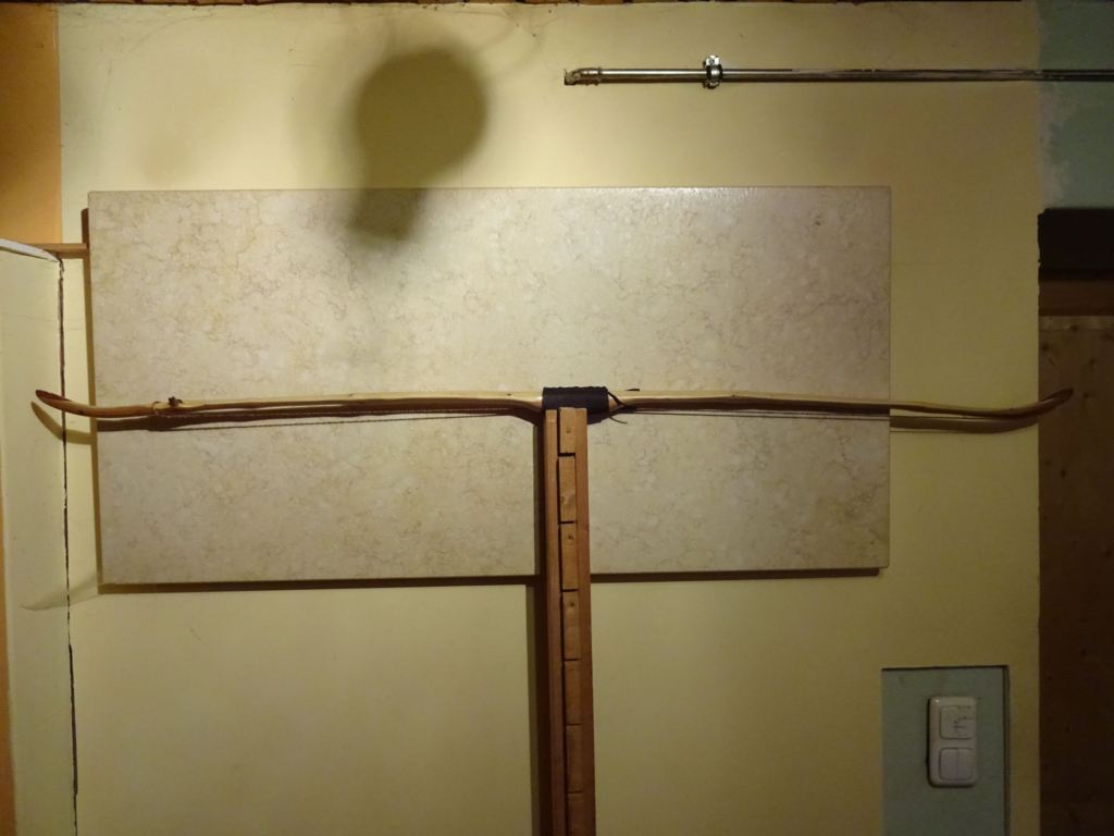

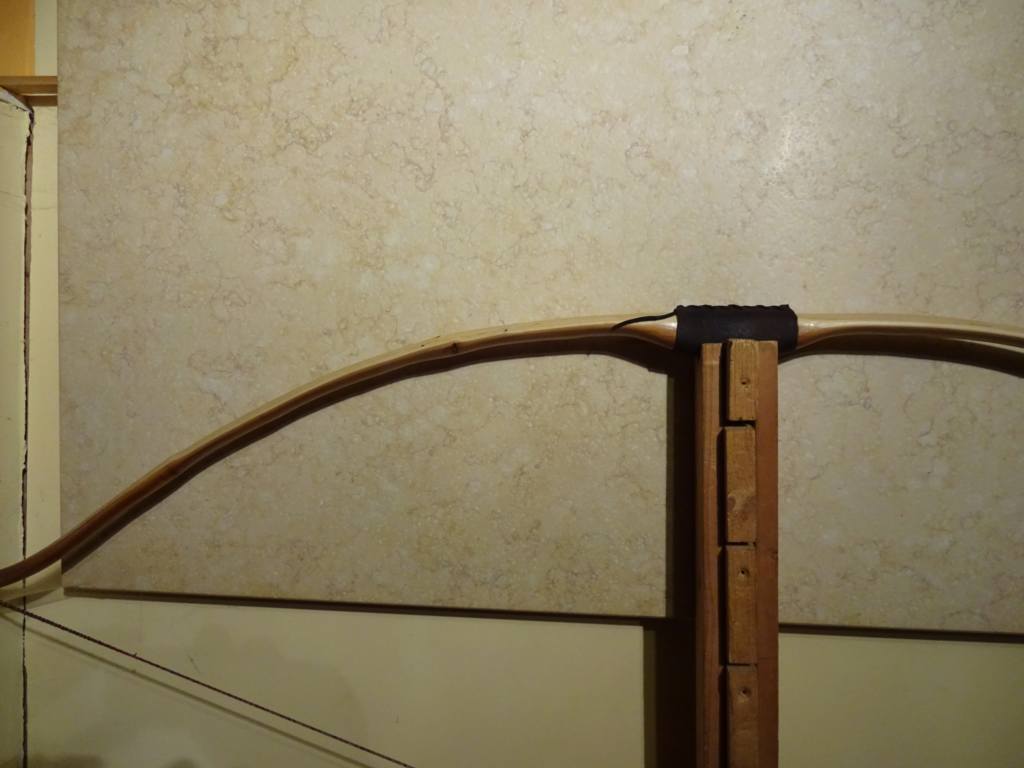

Hallo allerseits,
ich möchte gerne einen neuen Bogen vorstellen. Dass er bis jetzt hält, ist für mich eine nette Überraschung.
Ich hatte geglaubt, der Stock sei wohl eher ungeeignet, doch ..
Material: ca. 7 cm starker Eibenast mit leider ziemlich vielen Ästchen
Länge: 160 cm, NtN: 157, Breite: von 3,4 auf 0,7 mm
Zuggewicht lt. Fischwaage: 50#, Auszug: 28"
Griffleder: eine alte Rindslederjacke
Overlays aus Zwetschge
Auf der Bauchseite ließ ich an den Ästchen Material stehen, um Rissbildung zu vermeiden.
Ich hoffe, auf den Bildern kann man genug erkennen.
Peter

Servus, das war ja ein wirklich schwieriger Stave, hast du gut umgesetzt - Gratulation, gefällt mir.
Aus welchem Holz sind die Overlays?

Der gefällt mir ausgesprochen gut!
Nicht so perfektes Holz zu verbauen is nicht leicht!
Gut gemacht

Gute Arbeit! Ich gratuliere dazu.

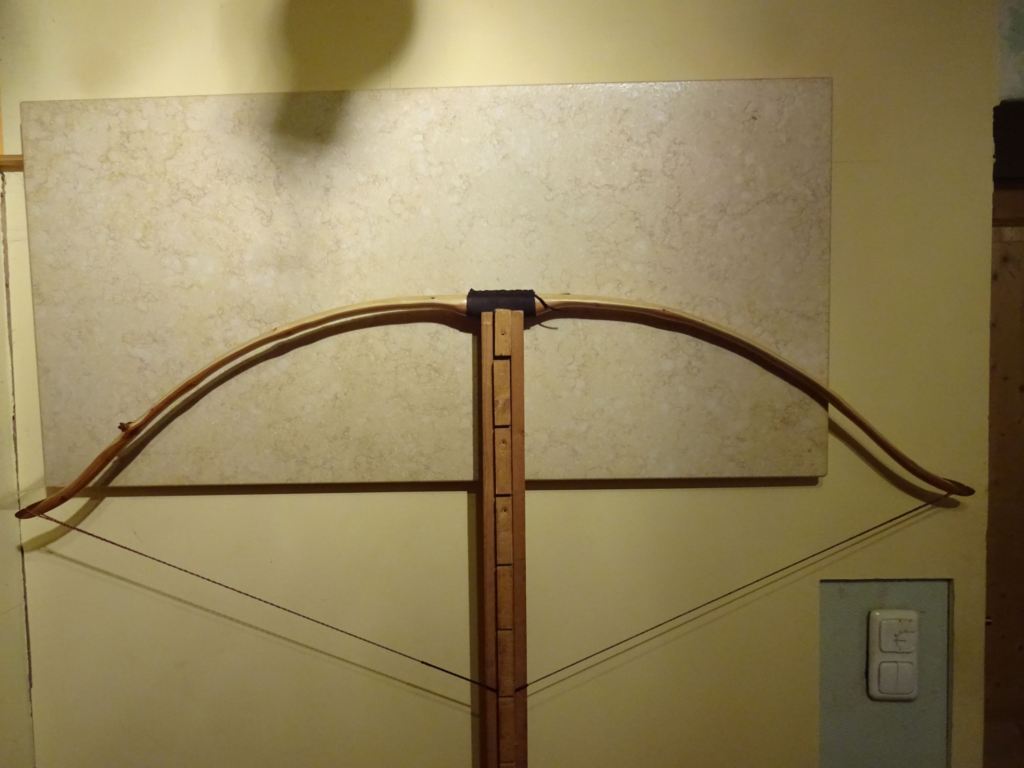

Trotz des schwierigen Holzes, sehr sauberer Tiller!
Wie dick sind die Wurfarme am Ende des Fadeout?
- killerkarpfen
- Beiträge: 2855
Re: Eibe Flachbogen

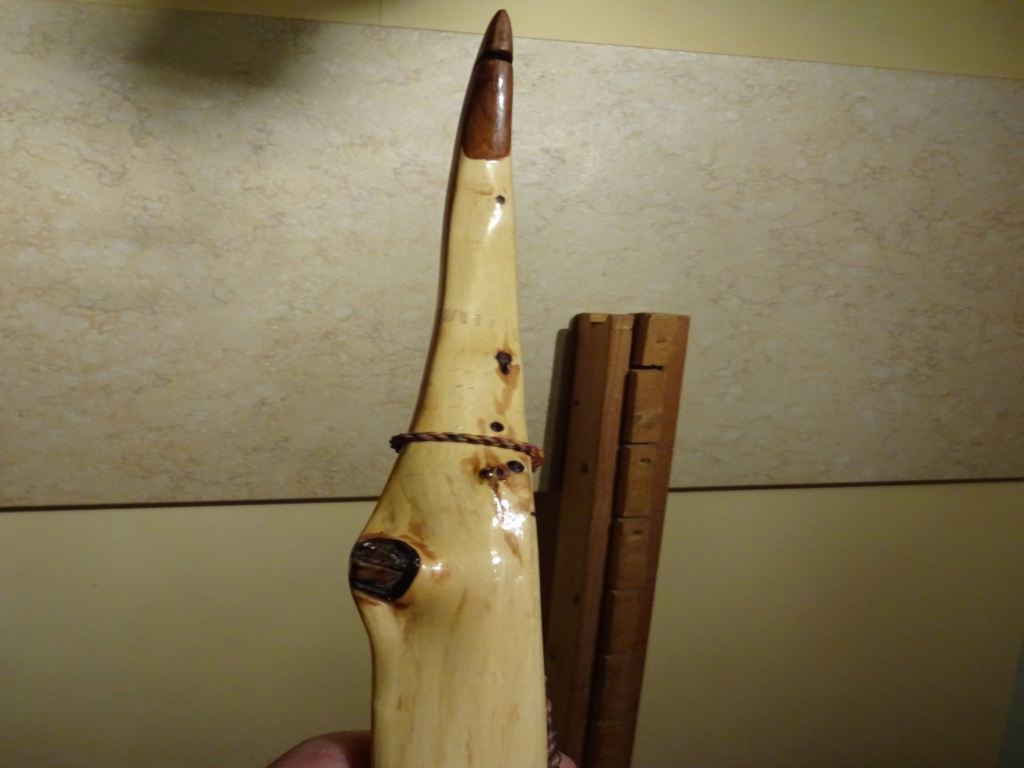

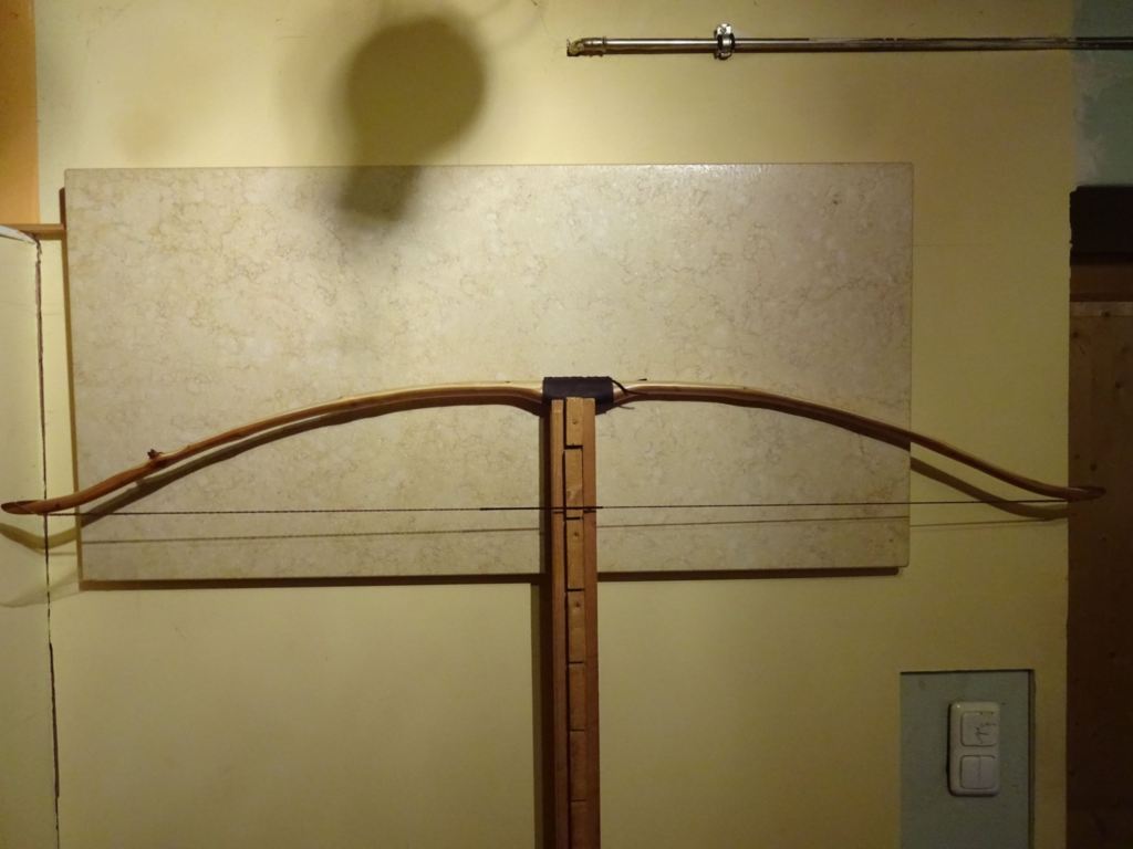

Nettes Teilchen, hat einige Pfefferkörner drauf.
Möglicherweise liegt es nur an der Optik. Ich denke in der Mitte vom rechten Wurfarm etwas wenig Biegung zu sehen.
Der grössere Ast sieht neckisch aus. Der hat aussen rum so wenig Holz. Ich hätte den jetzt weggenommen und dafür die Stelle ein kitzekleinwenig dicker belassen, oder auf der anderen Seite etwas Material stehen lassen.
Optisch sicher eine Bereicherung. Statisch können Totäste so weit aussen tückisch sein.

Danke für euer Interesse und die Anmerkungen.
An Arcit: 2,1 cm an den fadeouts
Killerkarpfen: der Totast liegt schräg und geht bis über die Mitte - am Tillerhaken sieht man eine gleichmäßige Biegung (gerade nochmals überprüft)
Peter
Peter

wie gesagt es kann auch optisch sein...
da sieht er irgend wie nicht rund aus.

edit: Bloedsinn geschrieben. Ich glaub das taeuscht wirklich

Da ist sicher kein Knick. Wegen eines Astes habe ich mehr Material am Bauch belassen.
Und .. nach nochmaliger Überprüfung am Tillerhaken .. er biegt an der Stelle.
Ich werde ein Bild von der anderen Seite posten.
Da sieht man beides deutlich.
