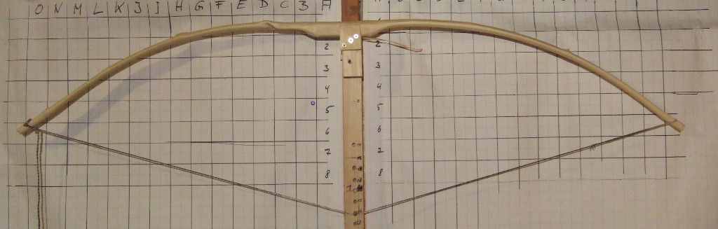

28'' erreicht und er hält noch immer!!! ;D
Ich habe eigentlich schon außen noch mehr geschwächt, aber man sieht nicht viel, oder?
Er hat jetzt 45#@28''.
Jetzt werd ich mal an die Feinarbeit gehen und dann ein Bisschen einschießen.
Wenn er das alles überlebt geht es ans Finish.
Ein Problem wird für mich das Auszugsbild in der Präsentation, weil ich bisher nur Bögen mit 35# schieße. 45# ist für mich ne kräftige Hausnummer mehr. Da muss ich noch üben. >:(
Jörg
Beiträge: 5922
Hat Dank erhalten: 109 Mal
Re: Saplingbow 8, Ilmarinen
Servus, sieht doch gut aus - ab zum Finish.
Gruss Thomas
Beitrag von Coal »
Sieht wunderbar aus.

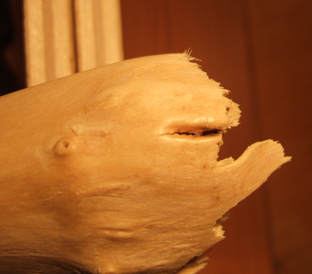

..... und es hat zoom gemacht :o :o >:) :'(
Da ich immer mal wieder ein feines leises Knistern gehört habe, dachte ich mir, bevor ich ans Finish gehe, ziehe ich ihn nochmal auf 28 Zoll.
Bis 24'' gezogen und die Problemstelle überprüft: Alles in Ordnung.
Weiter bis 28'' ------------------- und peng.
Aber nicht an der Totast-Gammel-Stelle nahe dem Griff, sondern am gleichen WA in der Mitte an einem Astgnubbel.
Die Problemstelle lag wo anders
Hinter diesem winzigen Schlitz
lauerte dieser fette Totast
Damit bin ich raus!
Und ich bin auch keine Bogenjungfer mehr ;D
Für den Ulmensapling habe ich leider keine Zeit mehr, da ich ab Donnerstag Mittag wegfahre. Den hebe ich mir für später auf.
Mein Preis (div. Nonename-Stemmeisen) bleibt bestehen.
Bei Interesse mache ich dann Fotos.
Gutes gelingen allen, die noch im Rennen sind.
Ich lehn mich jetzt zurück und freu mich auf nächstes Jahr.

Sehr sehr schade, der Bogen sah schon so gut aus, aber er wollte wohl kein Bogen werden.
LG Jürgen
Rotzeklotz
Beiträge: 1777
Beitrag von Rotzeklotz »
Mist, das ist bitter...Holler ist auch das einzige Holz, das sich bei mir beim Tillern verabschiedet hat.
Ich verarbeitet das Zeug nur noch, wenn ich ein komplett astfreies Stück auftreiben kann.
Beiträge: 6340
Hat gedankt: 165 Mal
Hat Dank erhalten: 254 Mal
Hallo Ilmarinen, das ist schade. Mir hat es auch schon einen Holunder zerrissen.
Beiträge: 3947
Hat Dank erhalten: 11 Mal
sehr schade :'(
