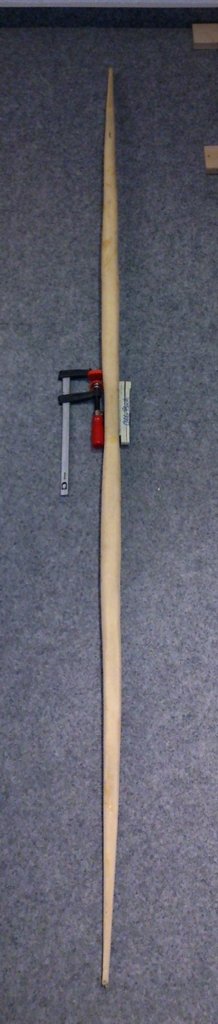

Guten Abend Allerseits, hier geht es mit dem Hartriegel weiter. Mittlerweile ist der fast fertig getillert - das war nicht ganz einfach, da sich ein WA etwas reflex verzogen hat und der andere etwas deflex (sowas mag ich gar nicht, aber damit muss man auch umgehen können - insofern iss das Stück Holz ne gute Übung).
Die Sehnenlage habe ich jetzt auch unter Kontrolle - geht mittig durch den Griff.
Die Biegungen haben sich bis jetzt noch nicht verändert.
Und hier noch ein paar Fotos:
So sieht er abgespannt aus
die aktuelle Standhöhe

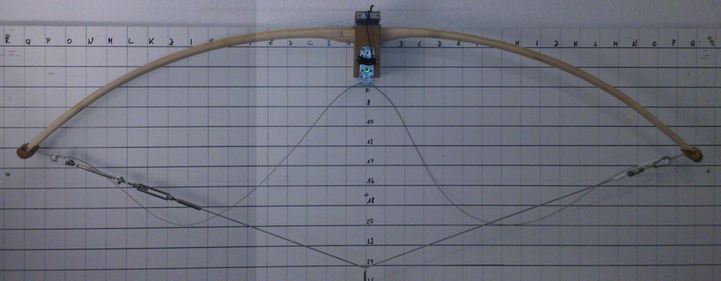

aktueller Tiller bei 24"
Und hier noch die Rückenansicht - sehr gerade gegenüber dem Ausgangszustand

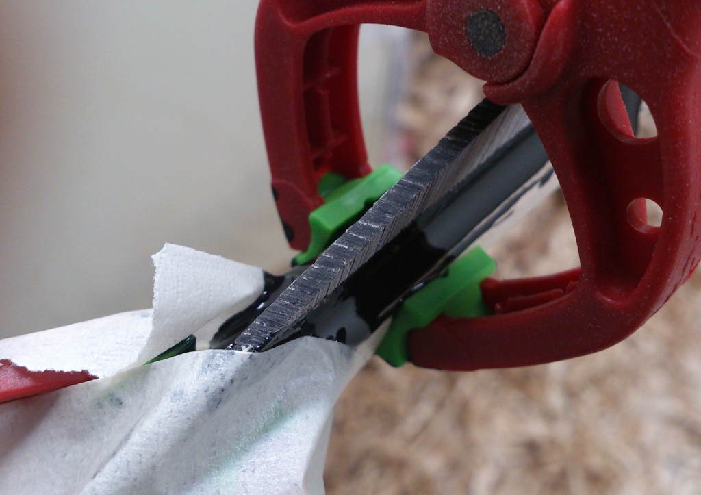

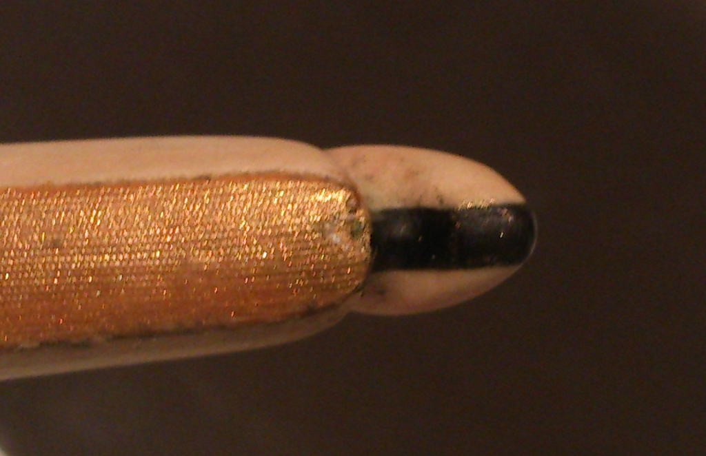

Ich hab mal nach langer Überlegung, was ich denn als Nockverstärkung einbaue, entschieden, dass es Horn sein muss.
Also hab ich einen Längsschnitt gemacht und Pfeilnock-Verstärkungshorn eingebaut. Aber etwas anders als üblich eingebaut - seht selbst.
Nicht einfach längs eingeschnitten, sondern schräg von Bauch zu Rücken und mit schwarz pigmentiertem Epoxyd eingeklebt und vorher die Oberkante des Hornteiles gerundet
Das Foto nur, weils so super scharf geworden iss (mit der Smartphone-Knipse) und mir echt gefällt :-))
So superbescheiden sieht das jetzt aus und gefällt mir überhaupt nicht - und deswegen wird das mit Seide kaschiert werden
Das Seidenbacking hab ich mit Ponal Blau und Goldpigmenten eingepinselt.

Hier noch Fotos der Nocken.
eine kleine Schlumpfmütze *LOL*
und die Unterseite mit dem schief eingeklebten Horn :-X
Der Bogen hat im Moment 71#@28" und ist immer noch so gerade wie nach der letzten Biegung ;D

Schick schick wo hast die Idee für die Nocken her ???
Lg Tom Tom
Beiträge: 6342
Hat gedankt: 165 Mal
Hat Dank erhalten: 254 Mal
Re: Saplingbow 8, Neumi
Naja, iss ja net alles irgendwo abgekupfert, obwohl es sicher schon tausendfach so gemacht wurde. Aber ganz im Ernst: Was bei nem Pfeil, der mit 150# abgeschossen wird funktioniert, funktioniert auch bei nem Bogen - da iss die Idee hergekommen. Wichtig war mir aber, dass das Horn schräg eingeklebt ist. Am Ende iss unheimlich viel Druck und mir hats schon lange Overlays Richtung Bogenmitte abgehebelt. Deswegen dachte ich mir, dass ich durch das schräge einkleben den Druck besser verteile ohne dass es das Horn nach Oben rausdrückt. Iss echt blöd zu erklären ???

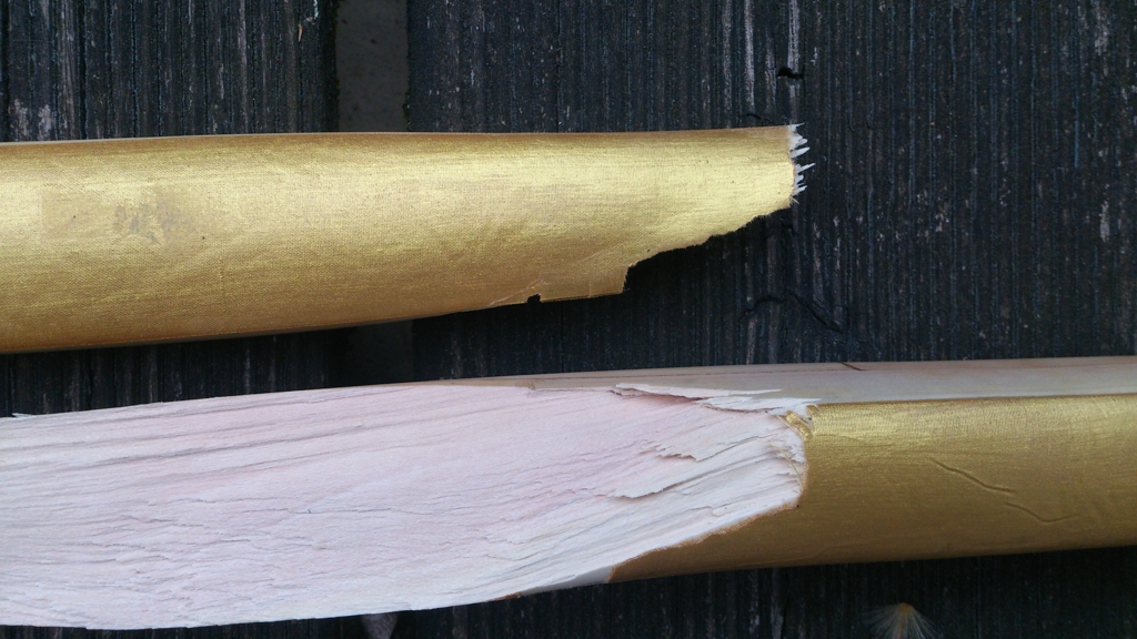

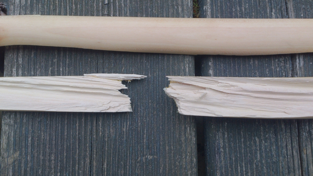

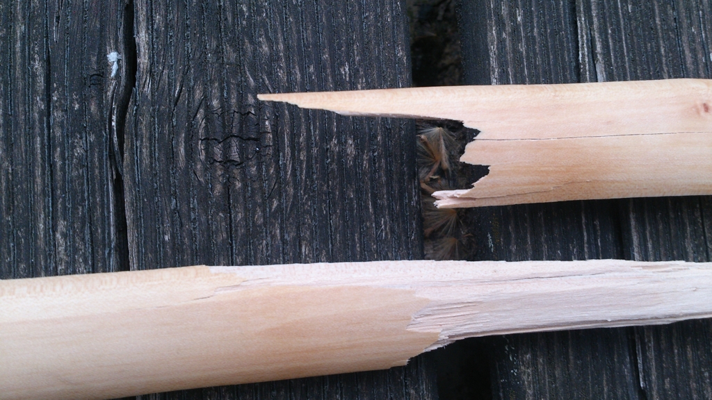

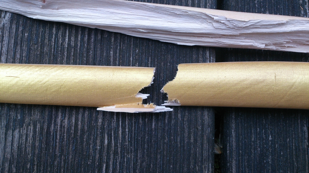

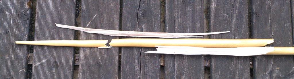

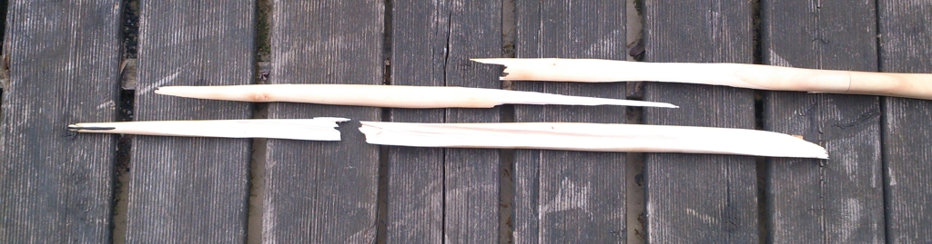

Und noch die Bruchstücke - ich gehe davon aus, dass das Holz durch die vielen Biegesessions mit der HLP versprödet ist.
