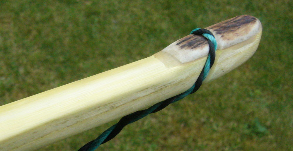

Bogen hat 43# @28", Sehne 12 Strang Dacron, Finish mit 2 Lagen Leinölfirnis, Nockoverlays aus dünnem Rehgeweih.
Griffbereich mit dünnem Rindsleder beklebt (um das nachträglich aufgeleimte Stück Robinie samt Klebefuge zu verdecken; abgesehen davon sieht´s auch schick aus)

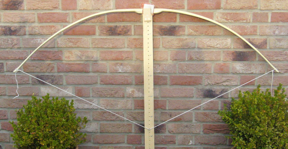

Ich weiss, dass der Tiller nicht optimal ist, aber immerhin ist der Bogen a) fertig, b) wirft er ganz nett, hat c) praktisch das Wunschzugewicht, d) hat er mich schon Nerven genug gekostet (s.Bauthread), e) hätte ich dem Splint gar nicht so viel zugetraut und f) will ich hier auch mal was Fertiges präsentieren :) . Es ist erst mein zweiter Bogen, den ich allein (abgesehen von textlicher Forumshilfe) fertiggestellt habe.

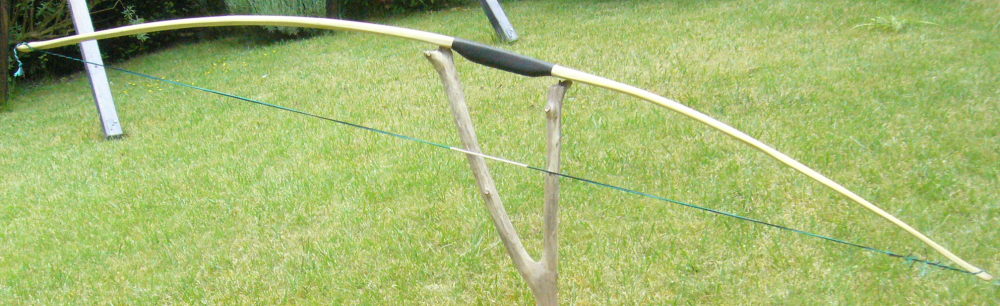

abgespannt. Ist er geschossen worden hat er ein wenig Set

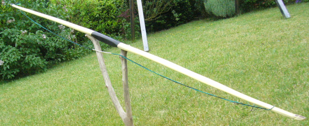

Standhöhe
Standhöhe

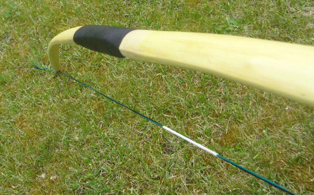

Unterer Wurfarm und Griff
Obere Nock (aus Rehgeweih, absichtlich nicht "glattgefeilt")

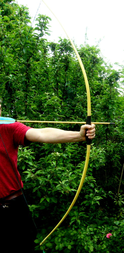

Vollauszug (jedenfalls beinahe), die Fotografin brauchte zu lange und hat leider zu viel Himmel erwischt, daher ist der obere Arm schlecht erkennbar
Tillerbild Vollauszug, allerdings vor Finish

Na also, ist doch schön geworden.
Und den Tiller finde ich bis auf die steife Stelle im linken WA gleich nach dem Griff gut.

Krasse Wurst! Ein Sap-Bogenn jetzt erst fertig! Meiner ist so langsam fast schon wieder ausgelutscht. Wurde aber auch gut was geschossen.
Mir gefaellt eher der Knick 20cm ueber dem Griff nicht. Allerdings fuer den 2. sehr respektabel.
Ich denke der kommt daher, dass der Bereich davor zu steif ist.
