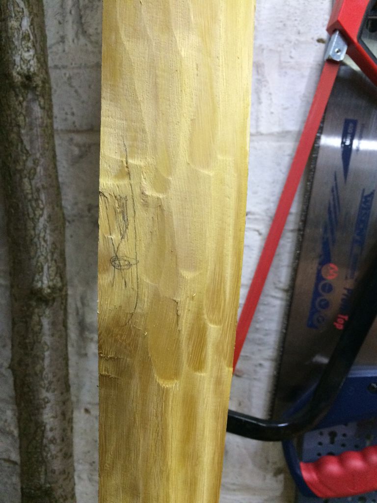

Derselbe Ast (Rückenseite)
Derselbe Ast (Bauchseite)

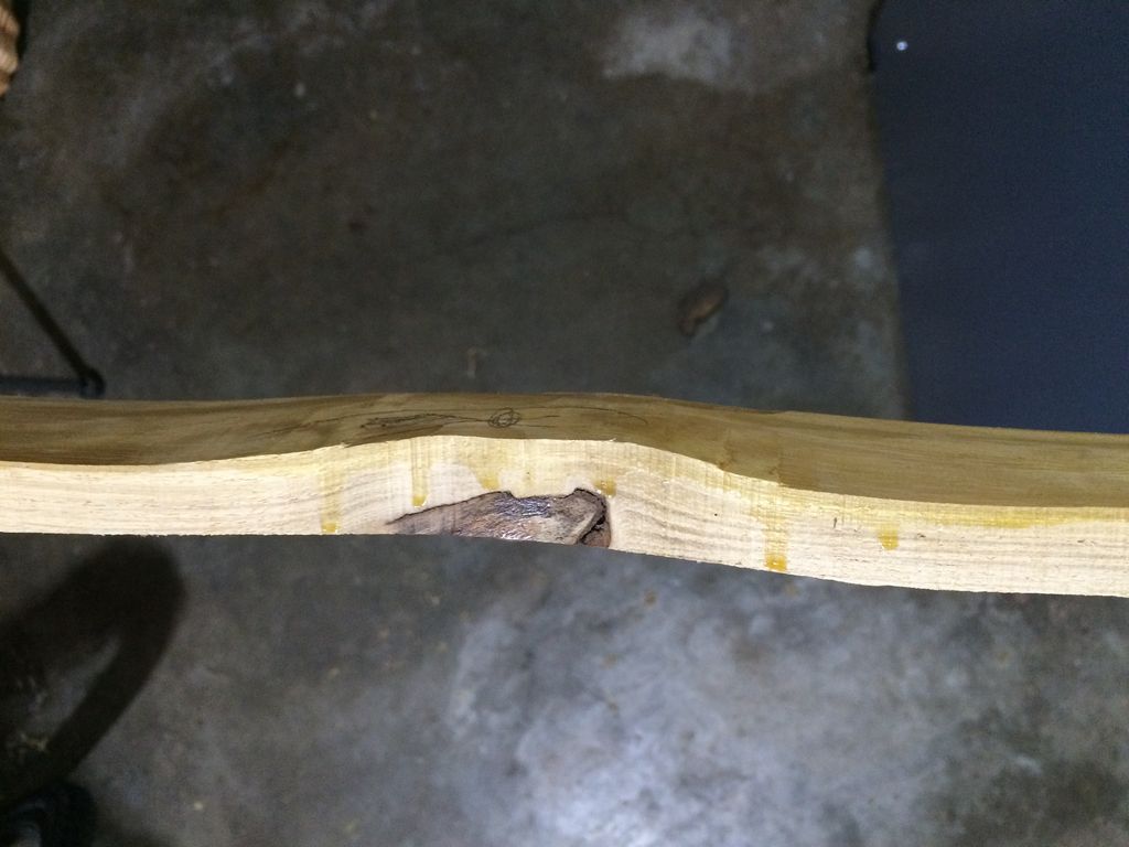

Ast im letzten Drittel des kürzeren Wurfarms. Der WA könnte vermutlich knapp neben den Ast gelegt werden, aber dort ist eine deutliche Verdickung im Holz.

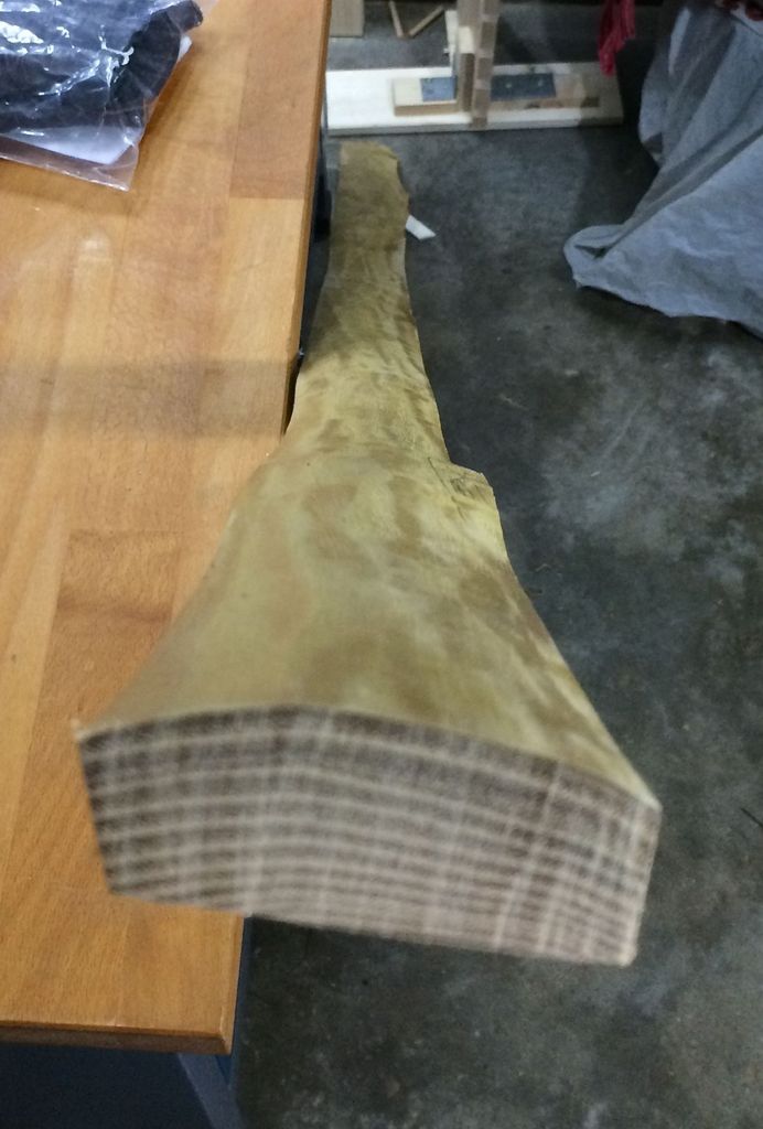

Der Stave. Der Griff ist genau mittig, auch wenn es auf dem Foto wegen der Perspektive nicht so aussieht.

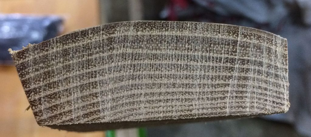

Jahresringe
Jahresringe

ich finde den Stave nicht so problematisch. Der Reflex ist am Anfang etwas kitzlig zum aufspannen.
Deine angepeilten Maße halte ich für realistisch.
Ich würde den WA mit mehr reflex nach unten und den mit dem Ast nach oben nehmen.
Der Ast wird zwar wegfallen, aber die Wölbung ist ein Deflex und damit tendenziell eine Schwachstelle.
Ich baue meine Griffe immer leicht asymetrisch: 4cm über der Bogenmitte und 8cm unter der Bogenmitte.
Den Rücken machst Du aber noch schön sauber, oder?
Viel Erfolg und halte uns auf dem Laufenden.

Der Stave ist doch ein Elfmeter. ;D
Fang einfach an, laß ihn erst einmal 180cm lang und leg ihn symmetrisch an, die Wurfarme so 35cm lang paralell lassen und dann auf 15mm an den Enden zulaufen lassen, den Griff noch neutral lassen.
Bring ihn im Bodentiller dazu, dass sich die Wurfarme so 10 bis 15cm biegen und spann von Anfang an eine Sehne mit 5cm Standhöhe auf, das sorgt dafür das es keinen Stress mit dem Reflex gibt. ;)
Wenn er dann im Tiller bei 20" ist, dann kennt man den Stave und man kann immer noch entscheiden wo oben und unten wird, ob er gekürzt werden kann und wenn wo wieviel.
Die Mitte um 2,5 cm zu verschieben ist verdammt viel, das macht einen Unterschied von 5cm in der Wurfarmlänge aus, meist reicht 1,5 bis 2cm völlig. Aber bei 180cm Länge kann man unten 7cm und oben 3cm immer noch absägen, ab geht leicht, dran ist das Problem. ;)
