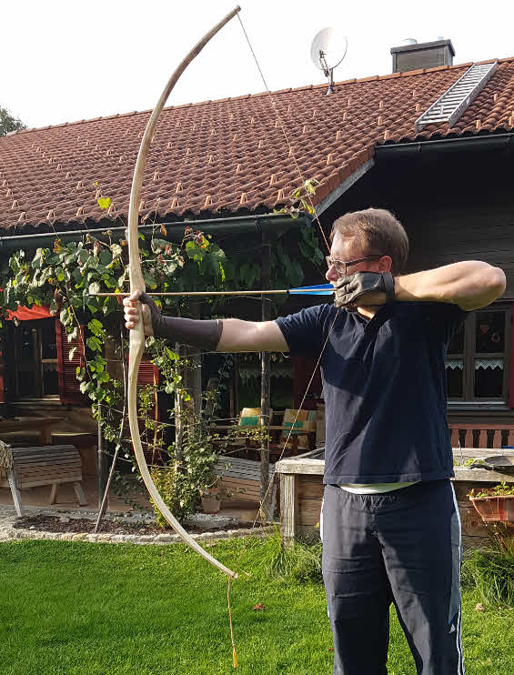

Nach Aufspannen der Sehne ergab sich eine Standhöhe von:
Standhöhe nach Tempern
Leichter Auszug nach Tempern
Der Tiller hatte sich kaum verändert. Beim vorherigen leichten Knick musste ich noch 10 Mal mit Ziehklinge im Umfeld schaben und es war i.O.

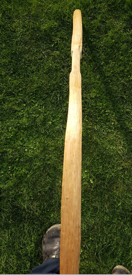

Bogenbauch:
Bauch nach tempern
Bauch nach tempern
Beim Wiegen bringt er bei 27" die gewünschten 45-46# also Einschießen:
Auszug
Auszug
Rücken
Rücken
WA oben
WA oben
WA unten
WA unten
