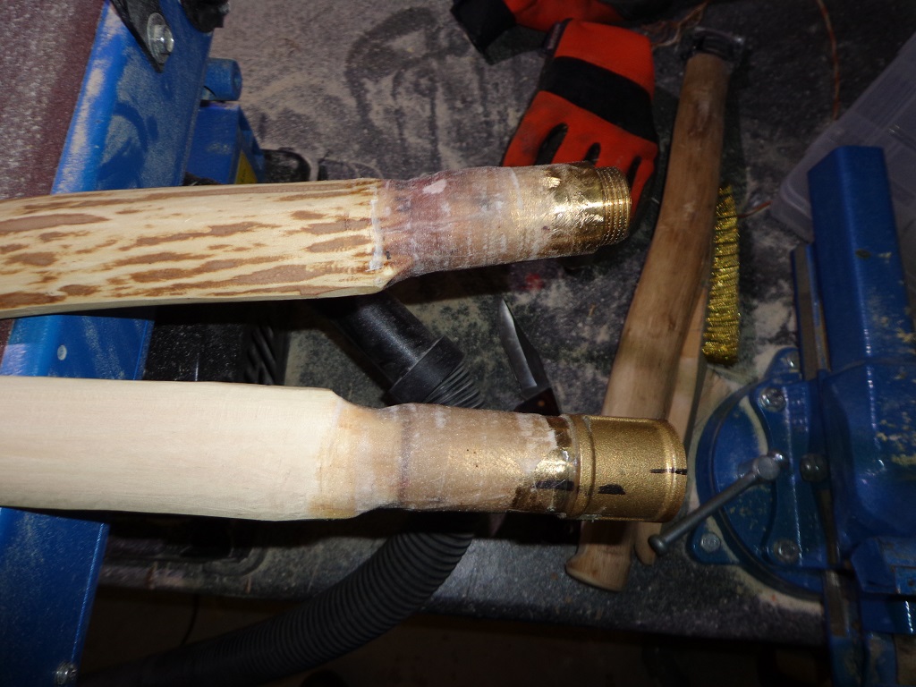

Hier mal noch der abgespannte Bogen... die Kurven im Wurfarm sind kein eingefangenes Set, sondern leider auf Grund von temporärem Zurechnungsfähigkeitsverlust beim Bearbeiten des Staves entstandener Deflex.
Heute dann mal noch etwas Glasmattengedöns um die Übergänge von Hülse zu Wurfarm gebappscht....
Dann mit Leder umwickelt, damit das Gelumpsch irgendwie formschlüssig anliegt und seinen Zweck erfüllt.... Das wird eine Sauerei beim Auspacken.
Dabei habe ich wieder festgestellt, wie sehr ich dieses widerporstige, kratzige, nichtdasmachendewasmanwill, !$$%&§!!***, Mistzeugs ....
Nicht so sehr mag.
Nicht so sehr mag.

So... ausgewickelt und saubergemacht.
Kam mir beim Draufwickeln und festbabschen irgendwie mehr vor.
Aber egal. Ist ja nur eine zusätzliche Sicherheitsreserve.
Scheint aber noch nicht ganz trocken zu sein.
Ich warte mal noch 1-2 Tage bevor es mit dem Tillern weitergeht.
Werde an dem Glasgedöns gar nicht groß dran rumschleifen.
Will den Griff am Ende sowieso mit Leder bekleben.

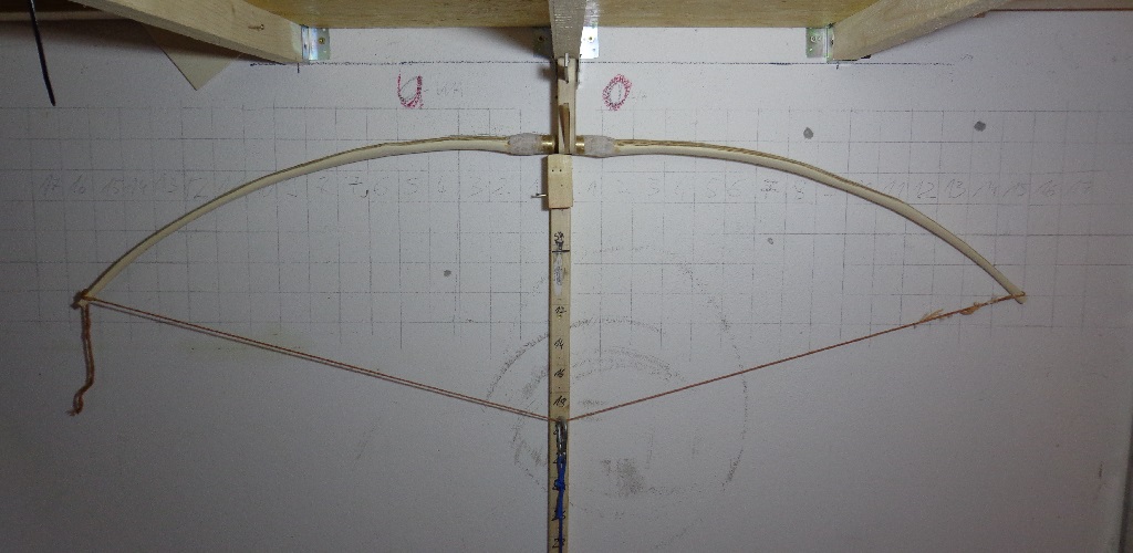

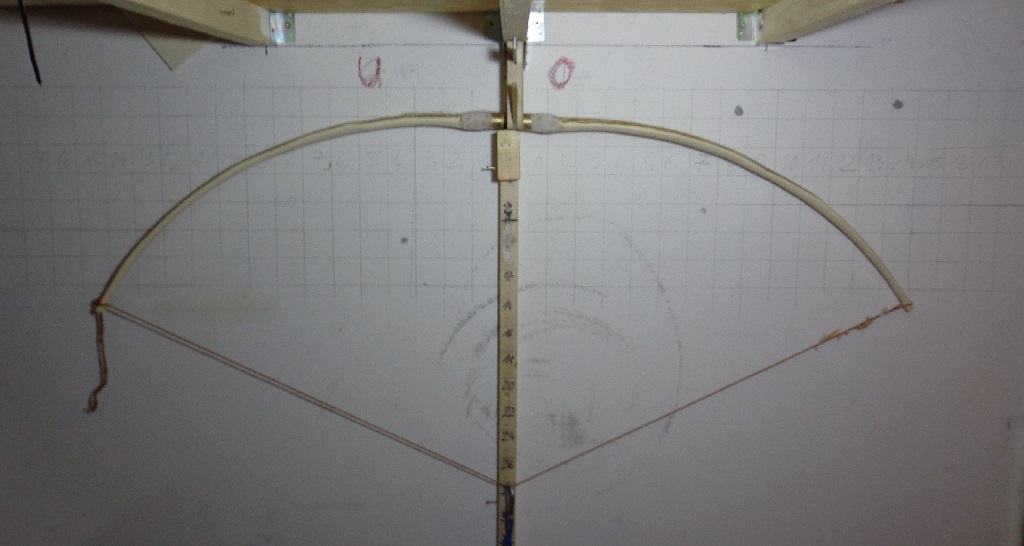

Grober Tiller ist fertig.
Habe ihn auch mit 80er Sand soweit geschliffen, dass keine groben Schnitzer mehr drin sind, die beim rausschleifen den Tiller versauen könnten.
Noch nicht ganz rund.. aber annehmbar denke ich.
Hat schon die ersten 20 Pfeile geworfen ohne zu meckern.
NAch den 20 konnte ICH aber nicht mehr
Aktuell ist er noch bei guten 60# auf 28"... ein wenig straff...
Der obere(rechte) WA sieht irgendwie noch stärker aus... aber er wirft sauber raus ohne mir den Hanrücken zu zerlegen.

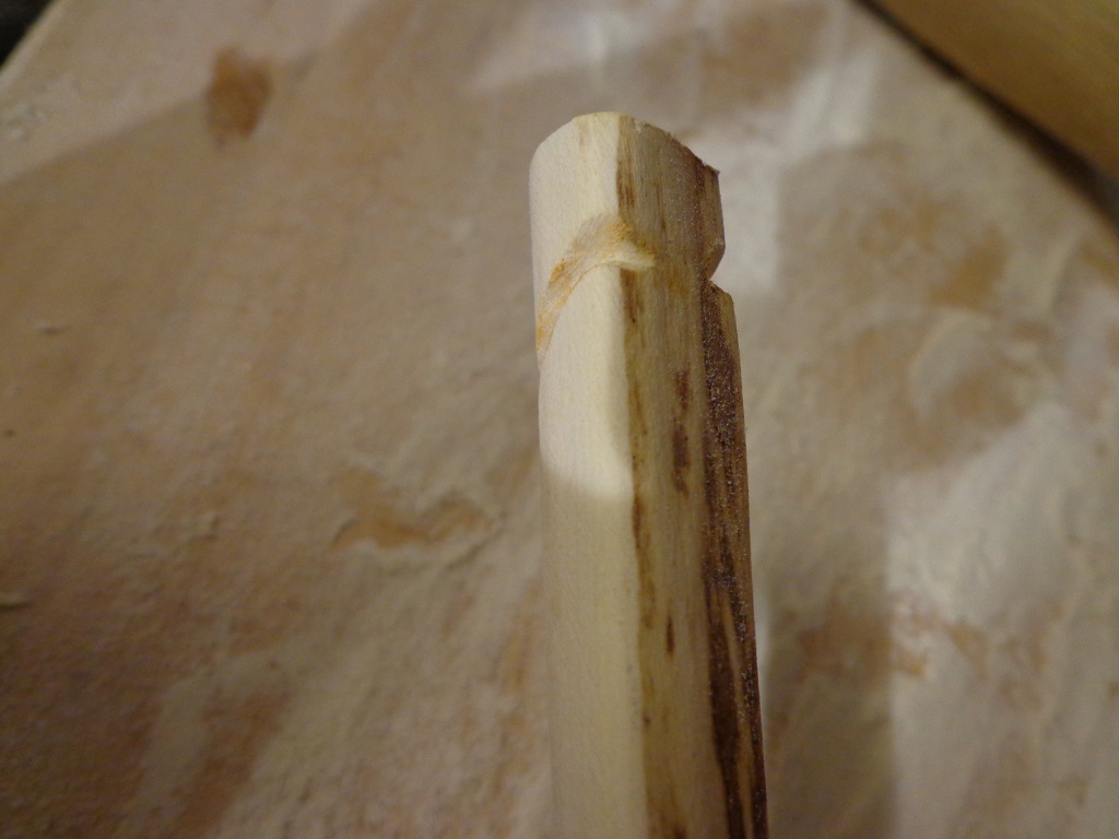

Frage an die Hartriegel-Experten:
Kann ich die Nocken theoretisch ohne Overlay lassen?
Alles was ich an Overlay Material dahabe ist glaube ich WEICHER als der HARTriegel.
müsste WENN also Horn besorgen, damit ein Overlay nicht völlig sinnfrei ist.

Bei Deinem 28"-Bild kommt es mir so vor, als ob der WA in der Mitte noch ein wenig steif ist. Allerdings meine ich auch zu sehen, dass er an der Stelle etwas dünner ist als an anderen Stellen. Nimm meinen Input am besten mit einer ordentlichen Portion Skepsis: Ich würde an der besagten Stelle mit äußerster Vorsicht ganz wenig Holz wegnehmen, so dass der WA einen Hauch biegt. Dann verliert er einen Tick Zuggewicht, was Dir vielleicht entgegenkommt. Aber wirklich nur ganz wenig, damit Dir nicht der WA massiv entgegenkommt.
Und sicher ist es auch zweckmäßig, noch die eine oder andere Meinung abzuwarten, damit Du nicht meinem trüben Auge zum Opfer fällst.
Respekt vor Deinem Projekt. Ich war ja skeptisch bezüglich der Muffe, aber die Konstruktion scheint ja zu halten. Wenn der Bogen in die Präsi kommt, wird das mit signifikanter Wahrscheinlichkeit mein BdM-Favorit.
Ralf
Ralf
Re: Takedown LB - ein Experiment
Ich denk der linke WA koennte in der Mitte ein ganz klein bissl mehr biegen. Allerdings ueber einen relativ langen Bereich.
Overlay brauchst bei Hartriegel technisch gesehen eigentlich nicht. Zumindest nicht so wie du die Nocken gerade baust. Wenn du den Schlitz nur obenauf machen willst und seitlich glatt, dann muss was drauf, sonst schneidest du den Rueckenring ab. Horn/Geweih/Knochen bietet sich da an. Oder Hartriegel...
Nur 20mal ziehen ist OK. D.h. die Kraft ist da, es fehlt nur noch an der Technik.

Ich glaube dann mache ich die seitlich ohne Overlays.
Schießt auf jeden Fall männermäßig... Musste meine 2te Scheibe vor die Scheibe stellen, wel es mir die Pfeile durch das Ding in die Wand geprügelt hat.
Habe mir aber die 2 abgesägten Stücke für Overlays aufgehoben. Z.B. für die nächsten Holler.

Hey Grombard,
das ist ein cooles Projekt! Ich muss öfter hier vorbeischauen...
Deine Messingmuffen sehen echt aberwitzig aus. Ich hab zwar (noch) keine Erfahrung mit Bogenbau, dafür aber reichlich mit Metall. Ich hab auch ne kleine Drehbank, also wenn ich das früher mitbekommen hätte, hätte ich angeboten, eine harmonischere Verbindung zu bauen
Wenn du Gewinde hast, wie legst du dann fest, dass die beiden Hälften immer gleich zueinander (also bestenfalls parallel) gedreht sind?
Diese Story werde ich jedenfalls unbedingt weiterverfolgen.
Heute hab ich bei den Gärtnern ein kurzes Stück (90cm) stark gebogene Robinie bekommen, quasi inklusive Recurvespitzen. Vermutlich geht das schon beim Spalten schief. Wenn nicht, dann wird das auch ein take down...
LG Linus
LG Linus
Ich habe es erstmal mit Gummis auf Anschlag festgezogen und eingepasst.
Als ich dann festgestellt habe, dass mit Gimmis die Gewinde "kippeln" habe ich eine Seite ohne Gummi auf Stoß angezogen und die andere Seite so verleimt, dass der Bogen gerade ist.
Wenn ich den jetzt zusammenschraube und fest anziehe ist er immer in der richtigen Position.

Servus, der Tiller sieht gut aus, wenn er gut wirft dann so lassen!
