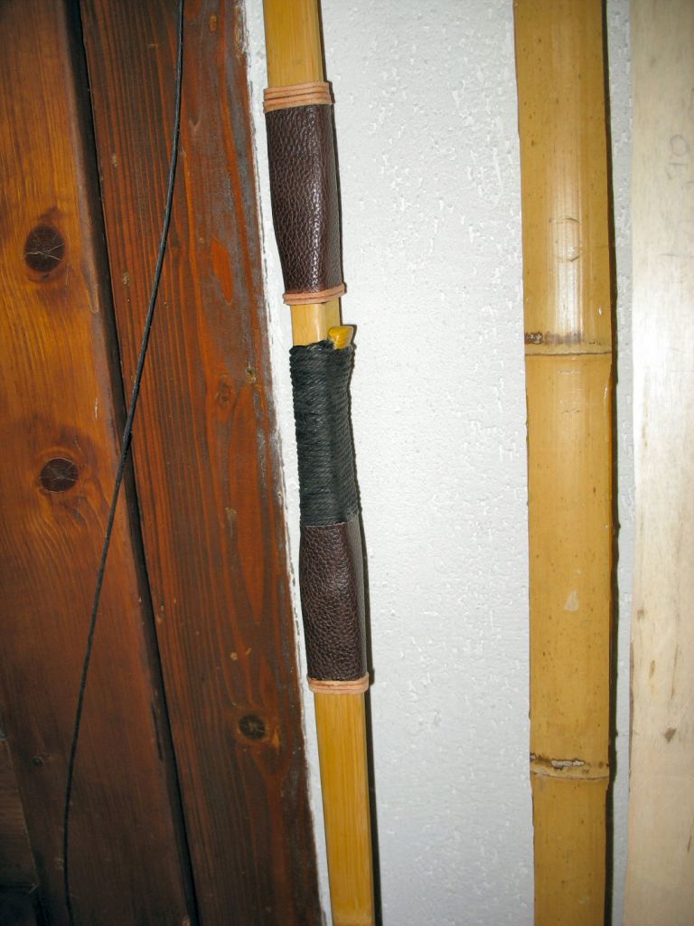

Das ganze muss erstmal dir gefallen, sonst niemand. Die Wicklung find ich OK. Hab ich auch schon so gemacht. Bei dem Leder auf der Muffe geht noch was, aber das sagst ja selbst

Hi,
ich hab das Projekt mit Spannung verfolgt und gratuliere, das der Bogen gelungen ist.
Über Optik und Aussehen läßt sich immer diskutieren.
Meine Gedanken zwischendurch waren = nur die Übergänge von Holz zu Messing kaschieren
entweder mit einer Sehnenwicklung, oder ggf. einem Stück Fell und das Messing ansonsten blank zu lassen.
Ich finde das auf dem einen Foto (auf dem Tillerstock) echt schick, der Griff aus Messing. Es mag aber natürlich sein,
das es auf dem Foto viel hübscher rüber kommt, als es in Real dann ist.
Als dann die Messingansätze epoxiert waren, dachte ich spontan an Natursehnenwicklung oder etwas optisch vergleichbares.
Der Kontrast mit dem Leder trifft nicht ganz meinen Geschmack.
Die Idee mit dem Leder ist gut, ich könnte mir vorstellen, es wirkt optisch vollkommener, wenn da farblich nur eine Sorte Leder
aufgebracht wäre. Bei dem Verbindungsstück in der Mitte würde ich den Quersteg (falls er nicht von Nöten ist) wegfeilen und mit gleicher Lederwicklung versehen, wie die Griffe.
Eventuell das Verbindungsstück einseitig fixiert lassen? und dann komplett umwickeln, sodaß er zusammengebaut aussieht, als wäre die Wicklung durchgehend über die komplette Grifflänge.
soweit meine Gedanken :-)
Olli
P.S.: der Klempnerbogen hat doch sicher ein Patent verdient als TD Variante ;D
Grombard
Beiträge: 2051
Hat Dank erhalten: 7 Mal
Re: Takedown LB - ein Experiment
Beitrag von Grombard »
Wicklung ist wieder runter.
Werde das nochmal besser versuchen.
Mitte wird mit den selben Streifen gewickelt, wie der Rest.
Eine Seite der Muffe ist fest verleimt.
Ich werde aber die 2 polierten erhabenen Ränder der Muffe so blank lassen. Man soll das ja auch erahnen können was ich da gemacht habe.
An den Übergängen zu den Fades werde ich versuchen das Leder so abzuflachen, dass ein sanfter Übergang erfolgt.
irgendwas is ja immer

Grombard
Beiträge: 2051
Das Problem ist den eckigen Riemen ohne oberflächliche Lücken um die Kurven zu bekommen.
Werde wohl den ganzen Riemen bauchseitig anschrägen damit es besser wird.

Grombard
Beiträge: 2051
Sehnengarn als Griffwicklung ist natürlich auch eine Idee... Da hätte ich das Lückenproblem nicht.
Aber ich habe mir extra die Lederstreifen besorgt. Die müssen da jetzt dran! ;D
