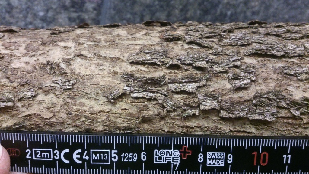

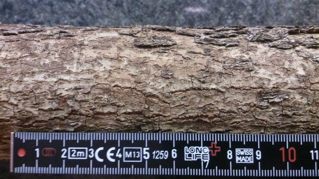

Hier mal Fotos der Rinde (Durchm. ca. 6-7 cm): .

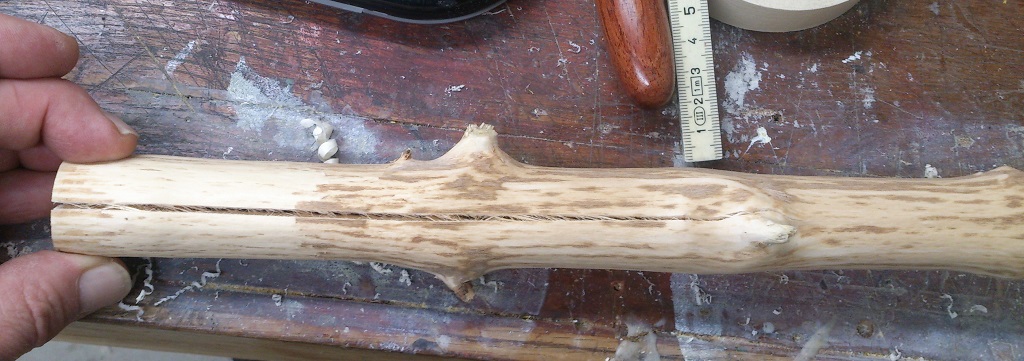

Ich hab das Teststück entrindet (geht gut, wie bei rotem Hartriegel) bauchseitig etwas entfernt (nicht bis zum Markkanal), in der Mitte rund gelassen, allerdings geschlitzt.

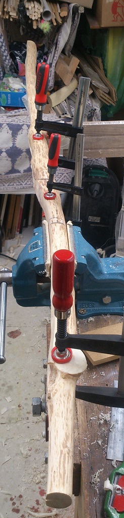

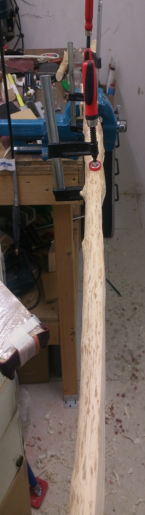

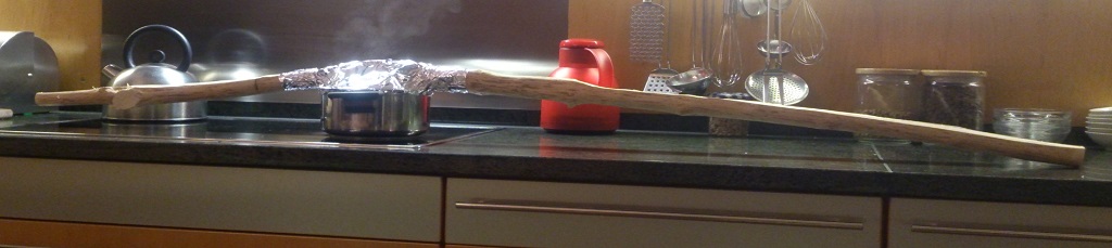

Hier mal ne Seitenansicht beim dämpfen (ja genau, ich dämpfe und biege). Und hier dann auch gleich die Ansicht nach dem Biegen. Das Biegen geht schon mal wunderbar (ca. 35 Min. Dampf - Dicke locker 3,5-4 cm).

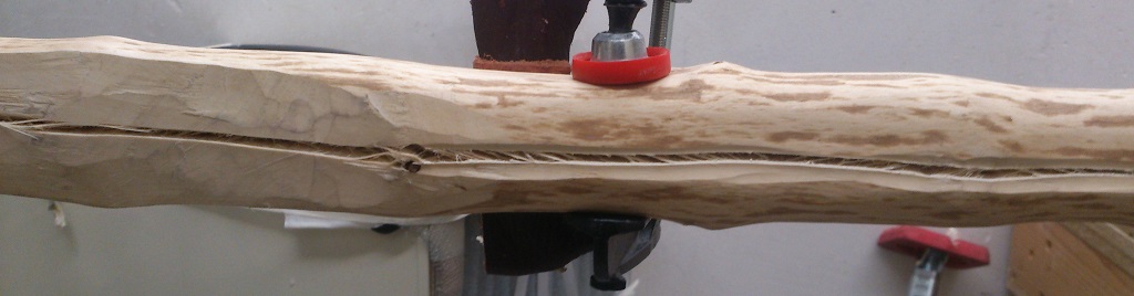

Jetzt noch ein Foto der entstandenen Risse - der stave war kalt (ca. 14° C bei ca. 55-60 % rel. Luft feuchte) ca. 4 -5 Tage gelagert. Es geht bald weiter...

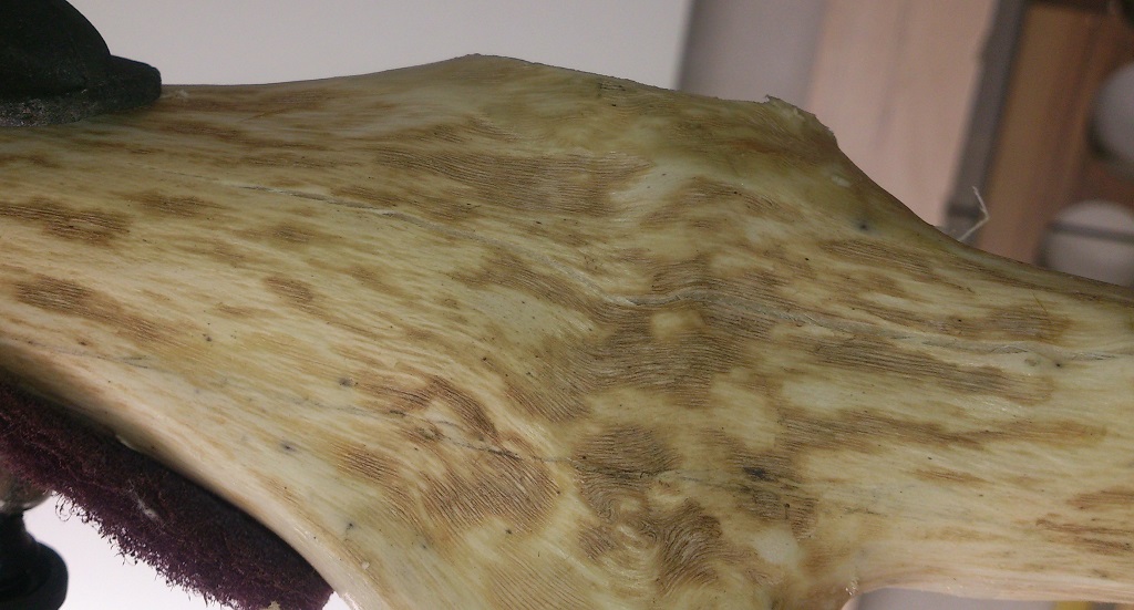

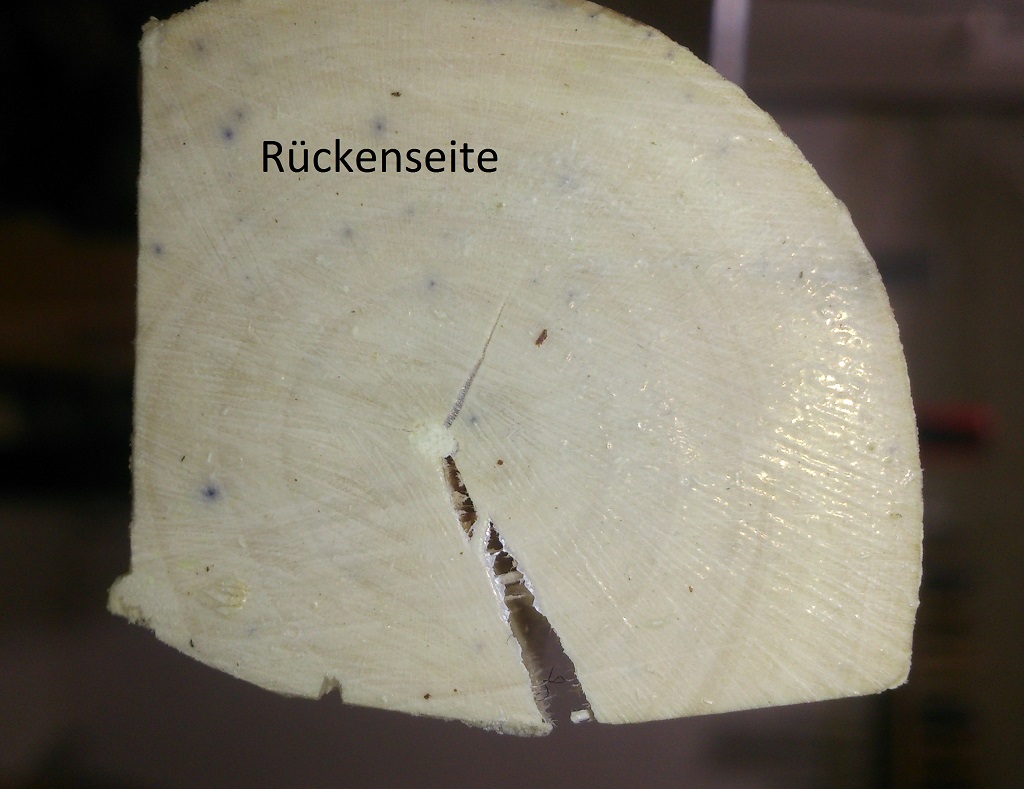

Hier mal die Risse auf der Bauch- und Stirnseite

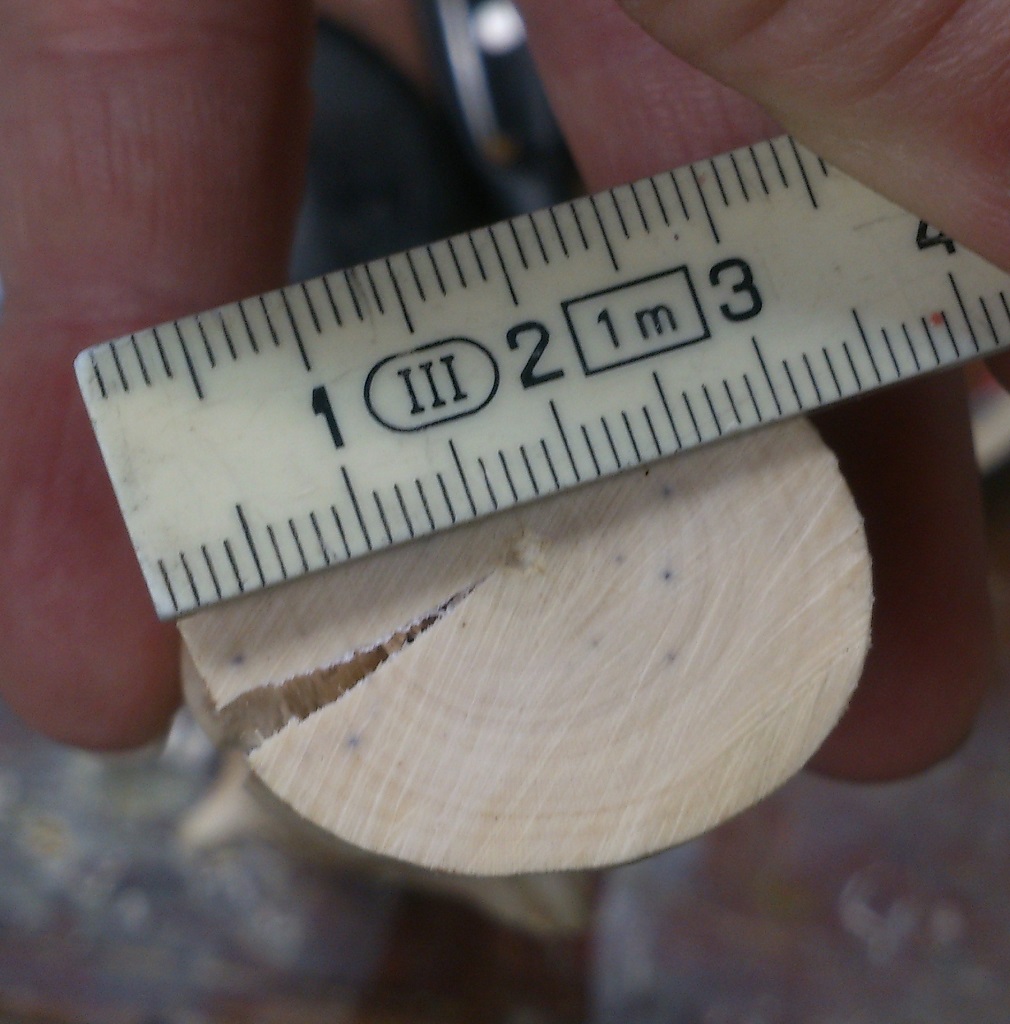

Und hier mal noch ein Teststück, das ca. 4-5 Tage in meiner Baukammer lag (ohne Versiegelung) und erst nach 2 Tagen gerissen ist, aber dafür in einem Rutsch bis zum Markkanal (die Spannung im Holz war jetzt wohl ausreichend). Bis jetzt nur bis zum Markkanal - ich denke auch nicht dass der Riss Richtung Rücken weiter geht. Dafür scheint mir das Stück zu dünn zu sein.

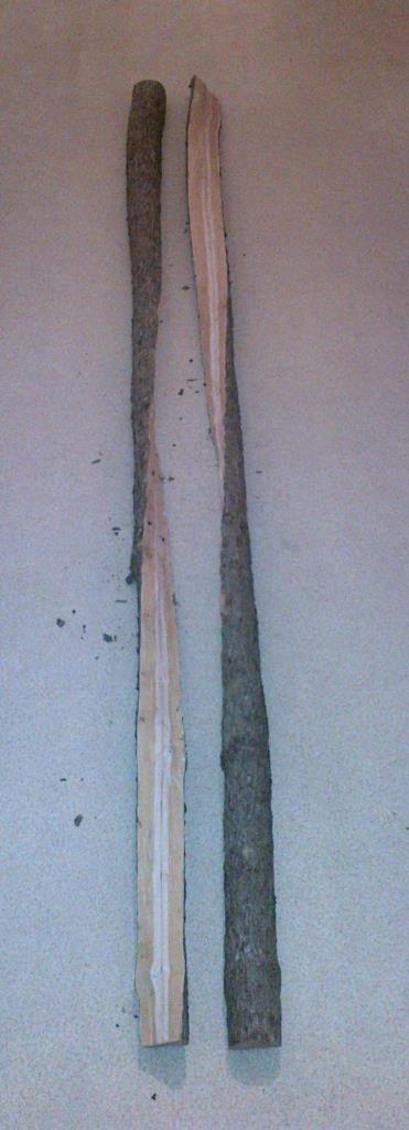

Leider kommt Drehwuchs häufig vor, siehe Foto von einem "Korkenzieher".
Das Holz reißt recht leicht, Rinde drauf lassen und bis auf den Griffbereich runter arbeiten hilft, dann verzieht es die Stücke oft.
