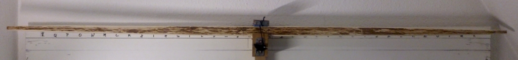

Rückenansicht
Rückenansicht
Seitenansicht
Seitenansicht

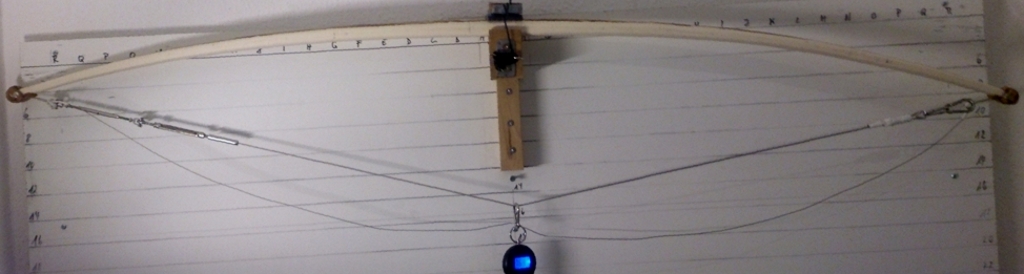

fast fertig für Standhöhe und dann wird getempert
Bei dem Auszug ca. 76# :)

Hi Neumi,
was ist denn das für eine coole (nockenlose??) Tillervorrichtung?? Ist das nur für bis Standhöhe?? Erklär mal!
GH
Beiträge: 6651
Hat gedankt: 264 Mal
Hat Dank erhalten: 360 Mal
Re: Saplingbow 9, Neumi
Tach, das ist ein dünnes Stahlseil mit Ledertaschen das zum aufspannen benutzt wird und daran ein anderes Stahlseil mit der Möglichkeit zur Längenänderung - fast alles aus der Resteverwertung. Das reicht für fast alle Bogenlängen bis ca. 210 cm.

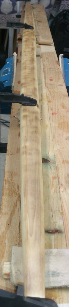

HASEL
beim Hasel geht's wunderbar weiter (Hasel iss ein fantastisches Holz!!).
Die Enden werd ich noch rum kommen lassen und in der Mitte geht auch noch etwas.
iss halt mal hurtig aufgenommen und rausgeschnipselt
Und was das Gleichgewicht betrifft: im Moment isser optimal ausgewogen - den kannst auf nem Zahnstocher balancieren >:)
