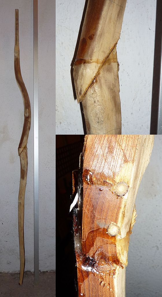

Als ich in den Keller ging hatte ich noch den Vorsatz, das Holz zu dämpfen. Dann überkam mich ein Anfall und ich dachte, jetzt probiere ich mal einen Wolfschen Keil. Hab ich noch nie gemacht. Hat auch soweit super geklappt. Bogen fixiert, vorsichtig einen Keil eingepasst und dann das ganze vor dem verkleben auf den Boden geschmissen und zerbrochen.
Jetzt sieht es entgegen meinen Vorstellungen so aus:
Später muß dann eine massive Wicklung das ganze Zusammenhalten.
Irgendwie wird es immer ganz anders als ich ursprünglich wollte.

- Beiträge: 5927
- Hat gedankt: 33 Mal
- Hat Dank erhalten: 109 Mal
Re: extrem snaky Goldregen wie richten?
Servus, gerade ist er jetzt und wenn der Griff steif ist, wird es auch halten.
