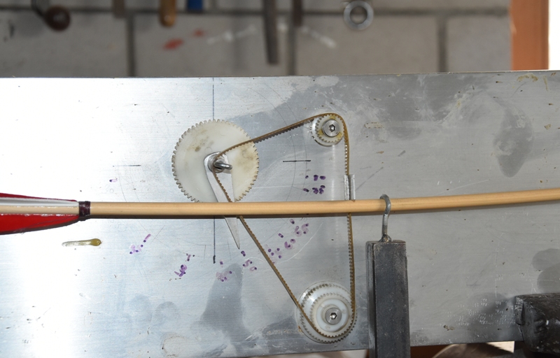

Mein Providurium ;) Aus Normteilen, Zahnrädern und Zahnriemen, aus dem Automatenbau. Der Zeiger lässt sich frei auf der Achse verstellen.
Das Nullen und anhängen des Gewichts ist nicht umständlicher als bei anderen preiswerten Modellen aus dem Fachhandel. Dafür sind die Messergebnisse sehr genau. Eine volle Umdrehung des Zeigers entspricht genau 30mm.
Eppur si muove

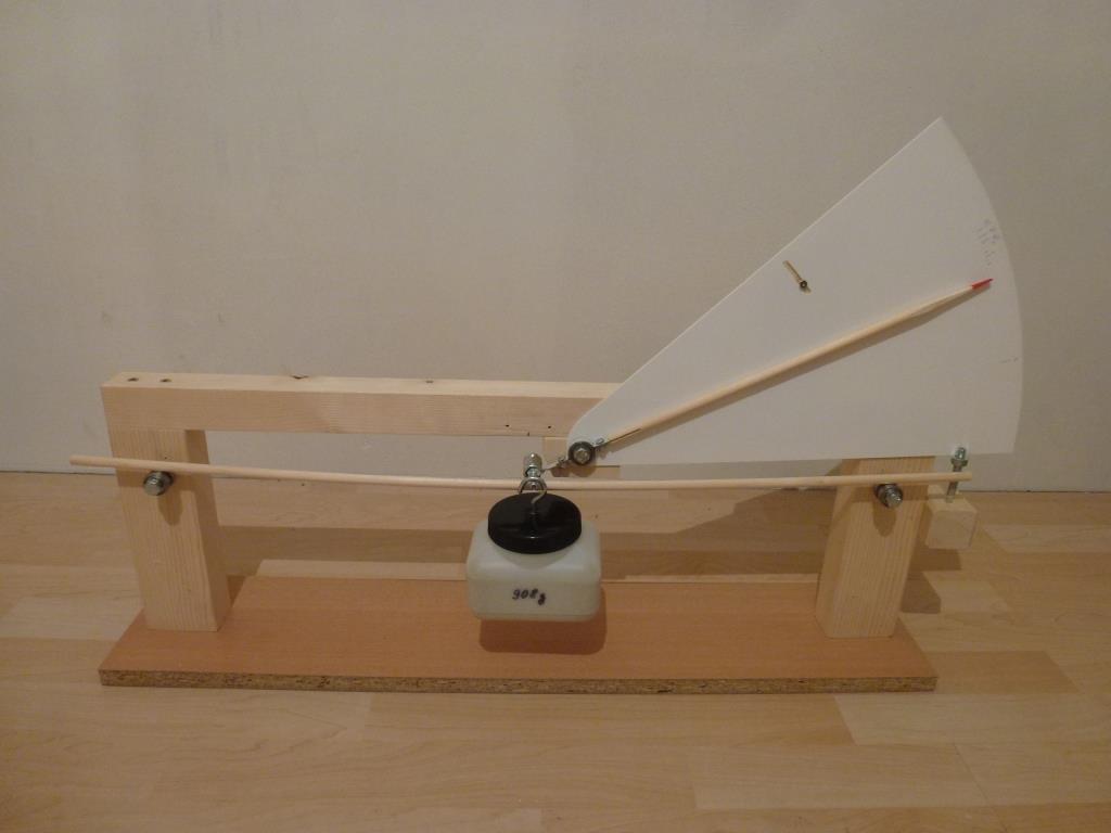

Mein Eigenbau ist aus Holzresten und Rolleblade-Lagern zusammengeflickt. Als Gewicht dient eine Dose mit Sand, als Zeiger ein Pfeil-Rest. Rechts lässt sich die drehbare Skala durch eine höhenverstellbare Schraube einfach nullen.
Durch die Muttern als Gegengewicht ist der Zeiger sensibel austariert.
