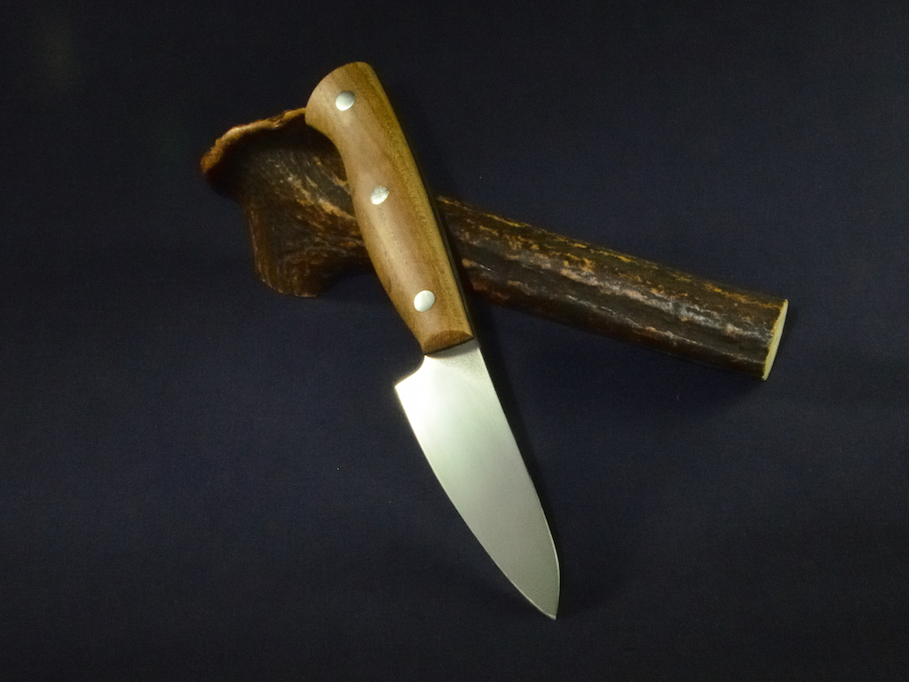

Hallo Helge,
wie immer ein typischer Jetsam, ein hoher Wiedererkennungswort. Ich kann Dir allerdings noch nicht sagen ob es mir gefällt, muss da noch oft draufschauen.
Roland
Roland

Hallo Messermacher,
Dies ist das letzte Messer welches ich dieses Jahr vorstelle. Ich habe zwar noch eines im Bau das in 2017 mit Sicherheit noch fertig wird aber es wird mir nicht reichen es dieses Jahr zu präsentieren.
Neulich habe ich für meinen jüngeren Sohn zum Umzug drei Küchenmesser gebaut. Jetzt hat sich mein ältester gemeldet und wollte auch was für die Küche haben. Er wohnt zwar noch zu Hause und kochen ist eigentlich nicht so sein Ding, aber was nicht ist kann ja noch werden
Das Griffholz, aus des Restekiste meines Schreiners, ist glaube ich Rüster sicher bin ich mir aber nicht.
Hier einige Daten:
Stahl: 1.4153.03 aka SB1 gehärtet auf ca. 60 HRC
Griff: Stabilisiertes Rüster, schwarzes Fiber, Edelstahlnieten und ein Mosaikpin
Klingendicke: 2,1 mm
Gesamtlänge: 205 mm
Klingenlänge: 95 mm
Gewicht: 92 g
Danke fürs Schauen
Roland

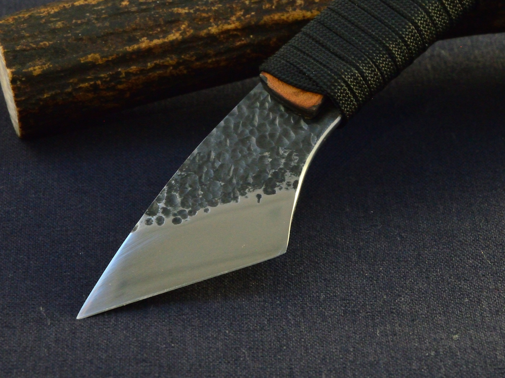

Hallo Messermacher,
Ich mache die letzten Jahre ja immer beim Weichnachtwichteln im Forum mit. Dieses mal habe ich mich entschieden eine kleines Kiridachi für meinen zu “Bewichtelten“ zu bauen. Materialwert? Alles aus der Restekiste - Rumfort. Zeitaufwand? Kleine Fingerübung, ein paar Stunden. Die Scheide zu nähen hat wohl am längsten gedauert.
Nein das Messer ist nicht geschmiedet. Ich habe nur die sichtbaren Oberflächen etwas mit dem Kugelhammer bearbeitet.
Das Messer ist auch nicht mit meinem Logo markiert. Es war wohl eh nicht schwierig mich als “Wichtel“ zu identifizieren, mit meinem Logo hätte ich dann auch gleich meinen Namen mitsenden können.
Hier einige Daten:
Stahl: 1.2842, gehärtet auf? Keine Ahnung, ritzt Glas.
Griff: Leder und Paracord
Klingendicke: 3 mm
Gesamtlänge: 180 mm
Klingenlänge: 35 mm
Gewicht: 83/106 g
Dieses Messer beschließt dann wohl produktivstes Jahr, 16 Messer habe ich in 2017 gebaut.
Danke fürs Schauen
Roland

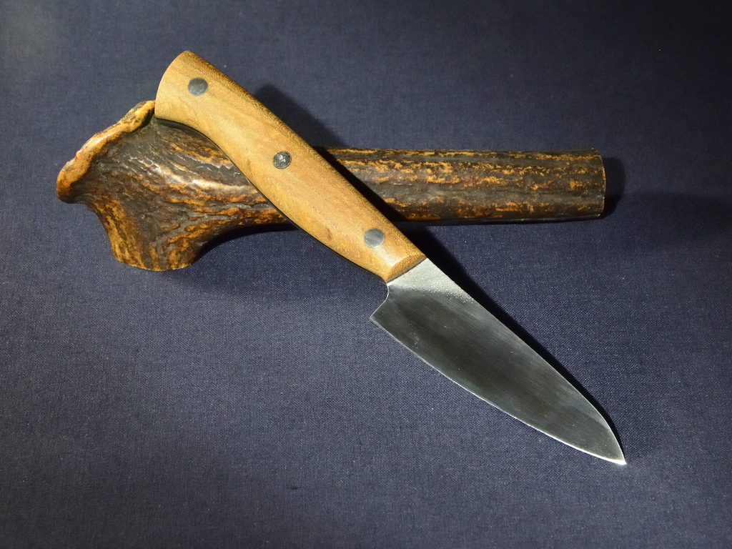

Neues Jahr neues Messer
Von mir handgeschmiedet aus ner Bahnschwelle. Überraschend gut härtbar und schärfbar.
Wie sich die Schärfe im Langzeittest zeigt weiß ich noch nicht.
Nach dem Ausschmieden wurde das Messer am Bandschleifer behandelt und danach angelassen und in Wasser gehärtet.
2 Stunden anlassen bei 180°C dabei hat sich die Klinge bronzefarben verfärbt.
Der Griff besteht aus Goldregen und Tagua-Nuss und wurde mit Uhu-Endfest verklebt.
Geschliffen und Poliert bis zur 800eter Körnung. Bis jetzt sind mehrere dünne Schichten Teak-Öl drauf mal schauen was ich noch draufschmier
Vor allem den Griff hat meine Freundin fast komplett selbst in Form gebracht und geschliffen.
Ist ja schließlich ihr neues Brotzeit/Outdoor/Mittelaltermesser
@Roland - was macht man mit einem Kiridashi? Wobei es mir fast egal ist, weil ich es so klasse finde.
@Tom Tom - das hat definitiv was, gerade Sache.

Erst mal Danke Helge
auch machen kannst. Japanische Schreiner nehmen es für Anreiss- und Intrasienarbeiten.
Ansonsten für Für Papier- und Lederbearbeitung.
Um genau zu sein hätte ich eigentlich schreiben müssen - an ein Kiridashi angelehnt. Diese haben meist einen einseitigen Anschliff. Dazu hätte ich aber wissen müssen ob mein Beschenkter Links - oder Rechtshänder ist. Zudem sind diese meist auch nicht geschwungen sondern gerade ausgeführt. Aber das war meine "künstlerische" Freiheit.
Ich habe es einem Kollegen in Japan gezeigt mit dem ich derzeit zu tun habe. Dem hat es auch gefallen, er hätte die Wicklung allerdings aus Leder und nicht aus Paracord gemacht. Mein nächstes dann, dieses dann aber für mich.
Roland
Was macht man damit? Eigentlich alles was Du damitjetsam hat geschrieben:@Roland - was macht man mit einem Kiridashi? Wobei es mir fast egal ist, weil ich es so klasse finde.![]()
Roland

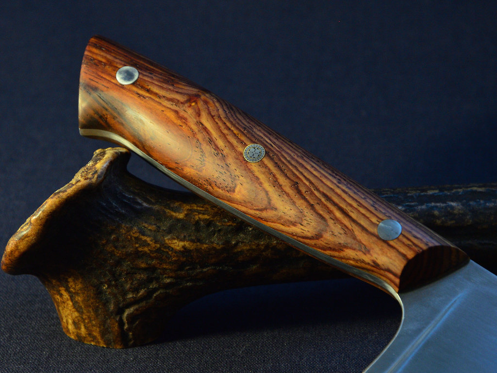

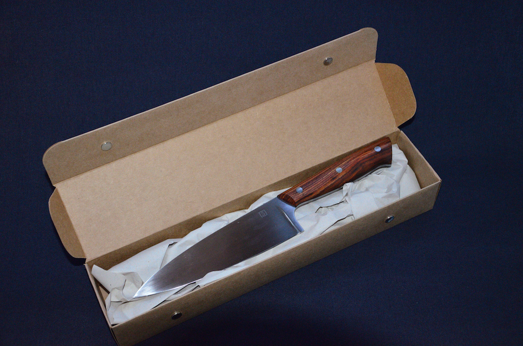

Hallo Messermacher,
Ein guter Bekannter von mir, dem ich schon vier Messer gemacht habe, hat sich ca. 3 Wochen vor Weihnachten gemeldet und wollte 3 gleiche Messer bestellen. So wie das große Kochmesser welches ich ihm mal gebaut habe. Er hätte alle gerne zu Weihachten gehabt, na ja träumen darf jeder, das war einfach nicht möglich.
Dies ist quasi der Anfang einer Kleinserie. Meine Küchenmesser sind ja eigentlich immer Variation verschiedener Grundformen, aber drei gleiche Messer wurden noch nie angefragt. Gut ich werde sicher keine drei gleichen Griffhölzer/Materialien verwenden. Schön verpackt wird es aber.
Heute stelle ich das erste Messer der Serie vor. Die anderen sind noch nicht soweit.Hier einige Daten:
Stahl: 1.4153.03 aka SB1 gehärtet auf ca. 59/60 HRC
Griff: Cocoblo, Edelstahnieten und ein Mosaikpin
Klingendicke: 3,1 mm
Gesamtlänge: 300 mm
Klingenlänge: 170 mm
Gewicht: 202 g
Danke fürs Schauen
Roland
