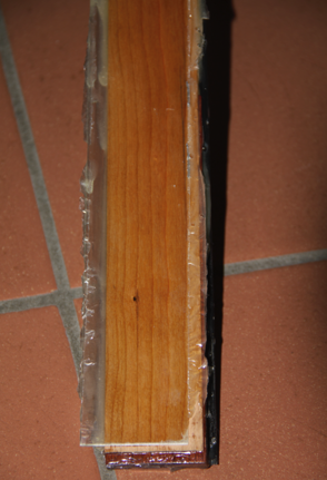

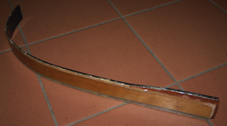

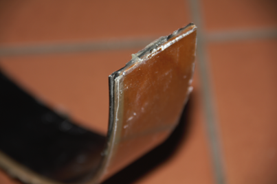

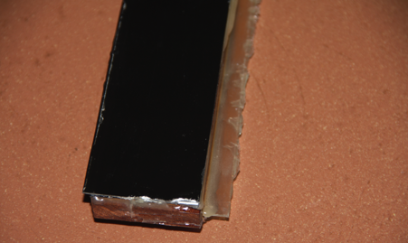

Re: 3-teiliger Glaslaminierter TakeDown-Recurvebogen (Bau)
Ich mach mich schon mal auf vernichtende Kritik bereit...
Also wie gesagt, habe ich jetzt den 1. Wurfarm gebaut, welcher durch ein Übersehen des verrutschten Glaslaminat eher unzufriedenstellend geworden ist. (Siehe Bilder)
Ich hatte mir eigentlich überlegt, den Wurfarm jetzt schmaler zu machen (3.8cm.), aber irgendwie wäre mir das dann zu schmal. Wenn ich jetzt einfach das überstehende Stück abtrenne und den Teil, wo dann Glas fehlt mit Epoxi ausfülle, kann der Bogen dann trotzdem noch Schießen?
Oder habt ihr andere Ideen?
Mach's halt n bissel schmaler.
Meine Bögen sind alle "nur" max. 38mm, da ich 38mm Laminate verwende.
Wie kriege ich das denn auf 38mm, weil 12mm wegschleifen ist ja eher unvorteilhaft.
Kreissäge, Bandsäge, Stichsäge, Japansäge oder sonstwo.
irgendwas is ja immer
Was für eine Japansäge kann denn durch Glas schneiden, weil die anderen Optionen kommen kaum in Frage.
Dekupiersäge wäre noch möglich, aber muss man dann da ein spezielles Sägeblatt nehmen?
Ja.
Eins, dass du danach nicht mehr brauchst.
Das ist danach dann nämlich sehr wahrscheinlich stumpf.
Aber wenn die genug Saft hat um sich durch deinen Wurfarm zu kauen sollte die gehen.
- Fichtenelch78
- Beiträge: 1306
- Hat Dank erhalten: 2 Mal
Jub...einfach die Wurfarme schmaler machen. Wie du das machen kannst hat dir Mike W. und ich schon geschrieben.
Allerdings solltest du dir wirklich eine Möglichkeit zum schleifen schaffen...denn Staubfrei einen Bogen zu bauen geht nicht. Irgendwann MUSST du schleifen.
