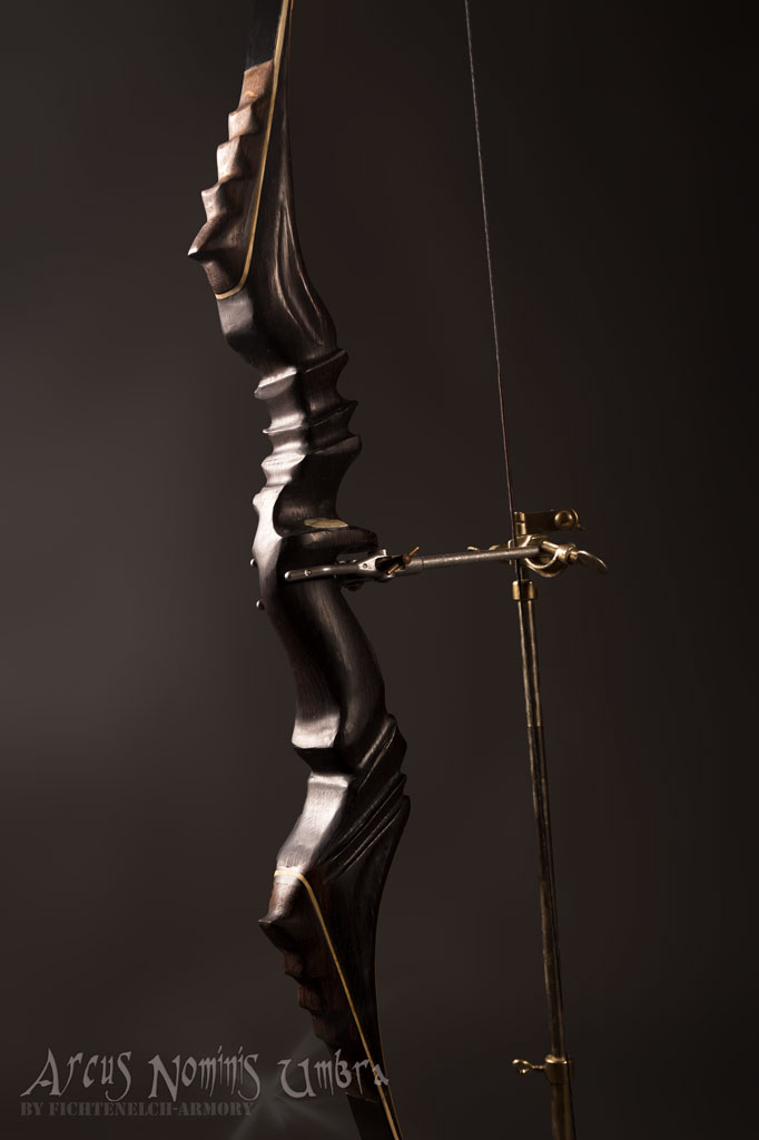

Hallo alle zusammen.
Ich hab ja lang hier nix mehr gezeigt...aber basteln tue ich natürlich immernoch.
Dieser Bogen ist/war aber mal wieder Neuland für mich. Deshalb zeige ich ihn hier.
Das ganze fing damit an das ein junger Bogenschütze mal einen Fantasybogen gezeichnet hat und frage wer sowas bauen könnte.
Irgendwie haben dann ein paar Leute auf mich gezeigt und so bin ich zu dem "Auftrag" gekommen.
Das Project hat recht lange gedauert weil ich die ursprüngliche Zeichnung erstmal so verändern musste das der Bogen überhaupt schießbar und haltbar ist. Danach ging es um die Holzauswahl...bei so nem langen Griffstück ist das ja nicht ohne. Viel Geld sollte er auch nicht kosten da der Besitzer zu dem Zeitpunkt noch Lehrling war.
Also alles in allem...ein Langzeitprojekt. :D
Ein bißchen "künstlerische Freiheit" hatte ich auch.
Alles in allem finde ich den Bogen echt gelungen...obwohl er für meine "normalen" verhältnisse echt riesig ist :D
Hier mal ein Paar Fakten:
Name: Arcus Nominis Umbra
Zuggewicht: 35@28
Sehnenlänge: 63 Zoll
Maximaler Auszug: 34 Zoll
Gewicht: 1200 Gramm
Riser aus: Räuchereiche
"Overlays: Räuchereiche
Wurfarme aus: Schwarzglas, Bambus, Stabil-core, carbonisiertes Bambus
Tips:Räuchereiche
Pfeilauflage: Horn
Finish: Tungöl, Polierwachs
Sehne: 12 strang-fastflight-endlos
Griff:punziertes Holz (Ich wollte die Technik einfach mal ausprobieren)...und verdammt...das fühlt sich gut an :D
Und hier ein Paar Fotos:
Ich hoffe er gefällt euch. Ist auf jeden Fall mal "was anderes" ;-)

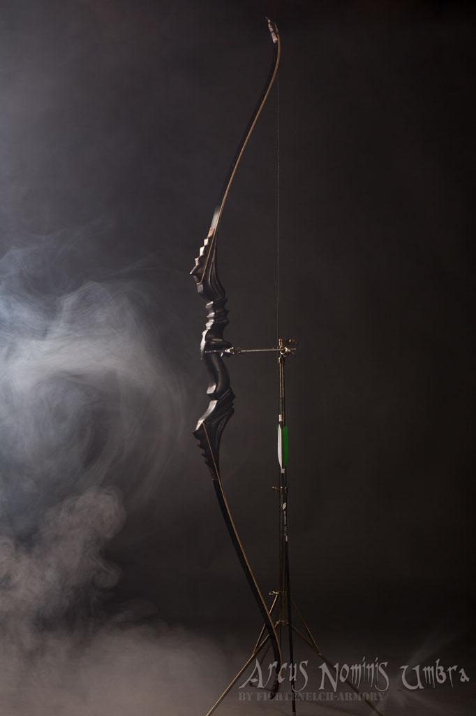

... obwohl ich fast eine Minute gerätselt habe,
was für eine Fantasy-Funktion das "Schraubdingens in Griffnähe" haben könnte.
Bis ich dann in ersten Bild das 3-Bein entdeckt habe :D

Ich freu mich das er gefällt. Ins "Produksortiment" kommt sowas aber nicht rein. :D Zum einen mache ich nur noch "Sonderfälle"...also nüscht mehr mit "Ich will nen Langbogen mit 40@28. Punkt!" :P ..und zum anderen..hey...das ist alles mit der Hand geschliffen......nix CNC und so :D...das war ne scheiß arbeit :D
Das Punzieren war gar nicht so schwer. Das hat mit ein befreundeter Bastler von antiken Waffen gezeigt. Ich hab mir dafür ein Hämmerchen gebaut: ein Stück Alu (ca.4 cm x 2cm x2cm) ...ein 10 Loch vorne rein...in das Loch dann ne Menge Stahlspitzen (Nägel) einkleben....nen Griff dran und dann das Holz mit hunderte leichte "Hammerschläge" bearbeiten.
