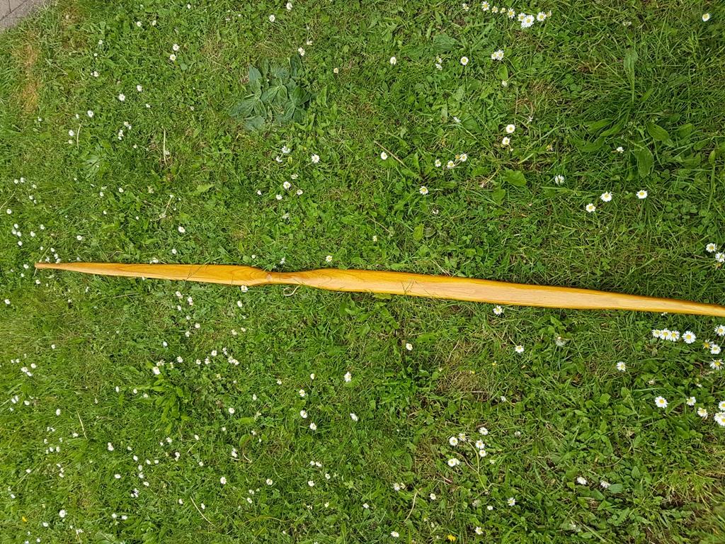

Hallo werte Forengemeinde, ich habe heute meinen ersten "100 " Bogen gebaut.
(Ich weiß im unteren Arm muss ich noch feintillern....)

Wenn du mich fragst, solltest du den ganzen Bogen tillern (und nicht bloss fein). Im Moment biegt der fast nur innen.....der einarmige Bandit hat geschrieben:Ich weiß im unteren Arm muss ich noch feintillern....
Auf die 100# ist g'sch...en. Lieber ein gescheiter Tiller..........

Hast du die Sehnenkerben in den Rücken geschnitten?

Und dann auch noch ohne Flaschenzug fest eingehängt um ein Foto zu machen
sollte man Schon bei weniger zugereicht nicht machen und erst recht nicht bei um die 100#

Jetzt vergrault doch nicht einen ambitionierten Neuzugang mit "das hast du falsch gemacht. Das ist ne Katastrophe"
Also du hast es gehört, versteif dich nicht zu sehr auf die 100 Pfund, die Kannst du eh noch nicht mit ordentlicher Technik ziehen.
Hol dir ne umlenkrolle und ein Seil mit Haken, damit der Bogen nicht solange so stark gespannt bleibt, ist gesünder.
Welches Holz ist das eigentlich? Osage?
Dann fang mal an alles bis auf die ersten 15cm neben dem Griff zu schwächen um die Biegung vom Griff auf den gesamten Wurfarm zu bringen.

Und mit etwas geduld hast du einen wunderschönen hochwertiger aussehenden gut biegenden 80# flachbogen der eigentlich immernoch viel zu stark ist, aber du willst es ja so

Oh ach und alle Maße wären noch nett dass wir dir beim retten des guten bogens helfen können

Danke für die Kritik.
Fangen wir also mal an, ich weiß das ich noch nachtillern muß.
Ich habe den Bogen auf der OTWorld begonnen und mache diesen nun fertig.
Der Bogen soll einen Auszug von 29" haben, hat er auch, habe ich am Tillersbrett so weit gezogen.
Er hat eine Länge von 70,86" also 180cm
Ja das Holz ist Osage, die ersten 4 Jahresringe sind sehr dick.
Da ihr alle nur auf den Bogen geschaut habt, habt ihr die Schnur unten am Tillerbrett nicht gesehen,
mit der Umlenkrolle, kann ja mal passieren…
Zum aufnehmen des Fotos musste ich in einhängen, wer mich kennt, weiß warum...
Wenn ich zwei Hornplättchen bekomme kann ich diese mit Epoxidharz verkleben und die Sehnenkerben verstärken...
Der Bogen soll so stark wie möglich bleiben, da er eh nicht oft hintereinander ausgezogen
werden soll.
Wenn er "nur" noch 85 ~ 90 lbs hat, dann ist das eben so.

Hmm, also Osage Flachbogen mit 100lbs und steiferen Enden sieht nunmal so aus?! Ich persönlich würde ihn im äußeren Drittel der Wurfarme noch bißchen einbiegen, um den Handshock zu reduzieren, aber ansonsten ist der Bogen ganz in Ordnung...

Danke für die Gitterlinien (wie hast du die gemacht?), da sieht man gleich viel besser die Proportionen,
beim linken Wurfarm muss aber dennoch ein klein bisschen mehr wech...

Aus Blackys Mund ist das schon mal ein dickes Kompliment!Blacksmith77K hat geschrieben:Hmm, also Osage Flachbogen mit 100lbs und steiferen Enden sieht nunmal so aus?! Ich persönlich würde ihn im äußeren Drittel der Wurfarme noch bißchen einbiegen, um den Handshock zu reduzieren, aber ansonsten ist der Bogen ganz in Ordnung.
Wenn Du seinen Rat befolgst und nur im äußeren Drittel noch etwas kommen lässt, wird er bestimmt noch 90+ # behalten (auf Deinem Foto mit der Waage werden ja so ca. 95#, nicht 100# angezeigt). Das ist ja auch mehr als solide!
Mir wäre es nur echt wohler, wenn Du den Bogen erst einschießt, sobald die Nockkerben schräg weggesägt und mit nem Hornoverlay verstärkt wurden. Auf dem Tillerbaum mag der eingesägte Rücken ja noch halten, aber einen Schuss würde ich damit nicht abgeben wollen...

Kurzer Einwand, mich irritiert ein wenig der Sehnenwinkel im Vollauzug. Wie hoch ist die Standhöhe? Sieht nach weniger als 6 Zoll aus...
