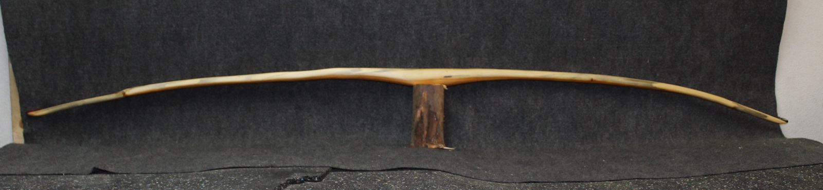

Hallo, habe auch mal was fertig bekommen, EIBE, tatsächlich vom Friedhof (da wurde der Parkplatz erweitert)
Länge 178cm 70"
NtN 173cm 68"
abgespannt
abgespannt
auf Standhöhe
auf Standhöhe
Gewicht= 590 Gramm
Zuggewicht bei 25" = 46, bei 28"=60
Griff
Griff

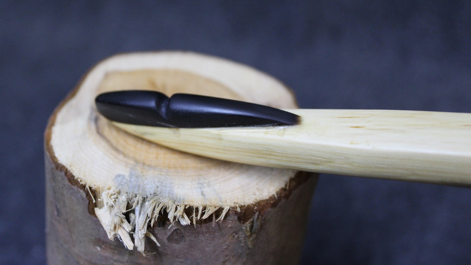

Pass= Horn / Nocke oben= Wasserbüffel, unten = Massa
Griff 4x4cm WA Mitte 2,5 x 1,7 Nocks 0,8 x 0,8

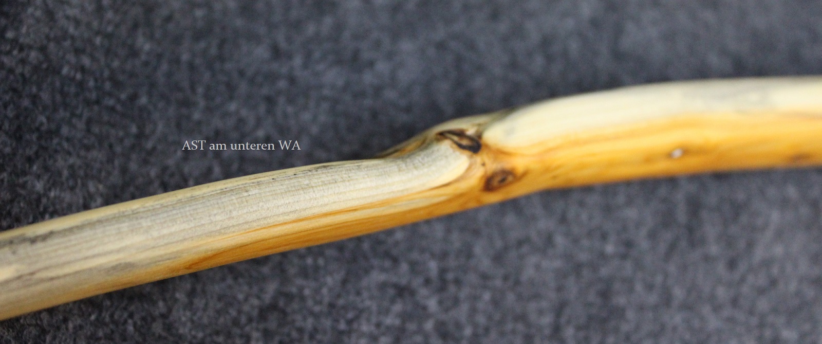

gefährlicher Ast durchgehend am unteren WA ende, deswegen etwas steifer gelassen..
er wirft recht flott, hoffe er gefällt.
alfredle :D
(der mit der kleinen Wölfin)

War der Rohling grade oder hatte der deflexe drin? beim Tiller würde ich noch auf den inneren hälften der Arme nachschaben, um diesen gefährlichen "knicken" ca. ein drittel vro den Tips entegegen zu wirken, besonders beim oberen wurfarm.
Ansonsten siehts gut aus.

Deine Tips und den Arrowpass finde ich sehr hübsch.
Beim Tiller würde ich 0ri9ine11 recht geben. Nur denke ich nicht dass es beim oberen Wurfarm besonders ist, da hier auch im abgespannten Zustand ein leichter Knick erkennbar ist. Aber Griff nah dürfte er etwas mehr bieten.

Schön verarbeitet. Oben ist die Schwachstelle leider sehr ausgeprägt, das wäre auch für einen leichten Deflex viel zu viel - Shit happens ;)

Du könntest Das nachschaben auf den inneren Hälften der Wurfarme (60# sind ja noch ordentlich) doch verbinden mit Rösten der Schwachstellen am Bauch mit der HLP (rehydrieren lassen) dann bist du schneller am Ziel und verlierst kaum Zuggewicht.

JA, der war etwas deflex, möglich das das Holz noch zu feucht war und daher so enorm im deflex bleibt..na ich werde den befürchteten Bruch dann gerne posten,falls es so kommen sollte.... (übrigens wird der Bogen seit Wochen im 31 Zoll Auszug mit 65/70er Pfeilen geschossen und geht prima....)

Die Stelle mit dem "gefährlichen" Ast sieht im Vollauszug nicht gerade steif aus. Ich hätte diese Stelle
wohl mit Rohhaut o.ä. gesichert.
Der Splint scheint z.B. links vom Griff bläulich/gräulich verfärbt zu sein ...

Falls ich deine Feststellung kommentieren soll, ja sind blau/graue Stellen im Holz wie jeder sehen kann, wird wohl Blaufäule oder sonst ne Krankheit sein. Das hats oft bei Eibe, meist ab einem Ast abwärts und schön einem Jahresring folgend, wird wohl Wasser eingetreten sein... kann schon passieren das es an so einem Ring entlang mal staubig kracht :-)

Insgesamt wieder sehr sehenswerter Bogen. Der minimalistische Pfeilpass gefällt mir. Um den Ast herum hätte ich mehr Material stehen lassen.

In Bezug auf die Bläue:
War das Holz stellenweise leicht versprödet, oder durchgehend zäh?

An den blau/grauen Stellen merkst du keinen Unterschied, wenn dann erst beim "Nassschleifen", da fühlt es sich rauher an als am sonstigen Splint..
