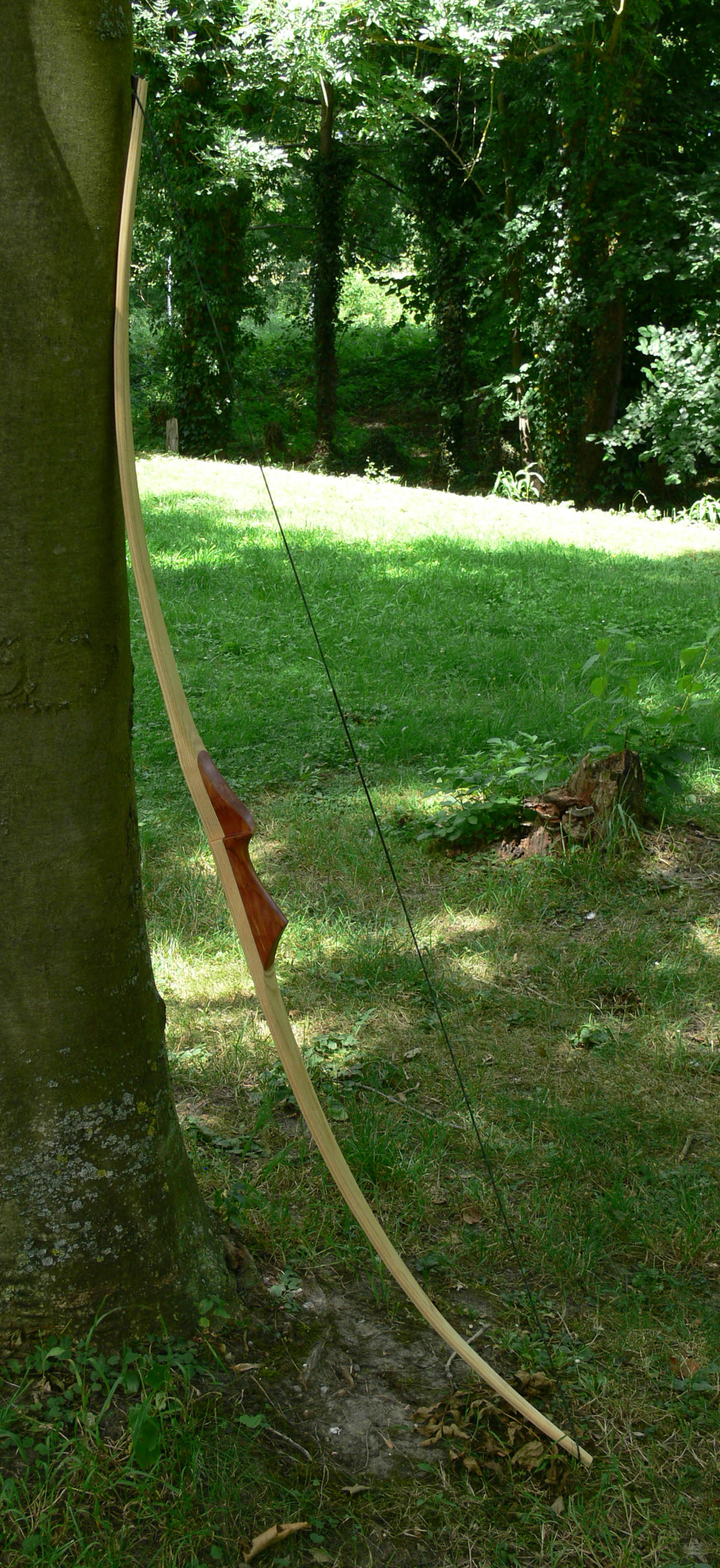

habe mal wieder seit längerer Zeit einen Bogen gebaut. Diesmal als Geburtstagsgeschenk für meinen Sohn.
Hier ein paar technische Daten:
Bogenholz: Esche
Griff: Wacholder
Tips: Grenadill
Bogenlänge: 69,5"
Zuggewicht: 38 lbs @ 28"
Sehne: 12-Strang / Dacron (flämischer Spleiß) Wir haben uns beide sehr über den gut gelungenen Bogen gefreut.
Jetzt ging es ans Schießen. - Ich muss erwähnen, dass ich den Bogen schon bereits vor Fertigstellung eingeschossen habe. Alles sah gut aus.

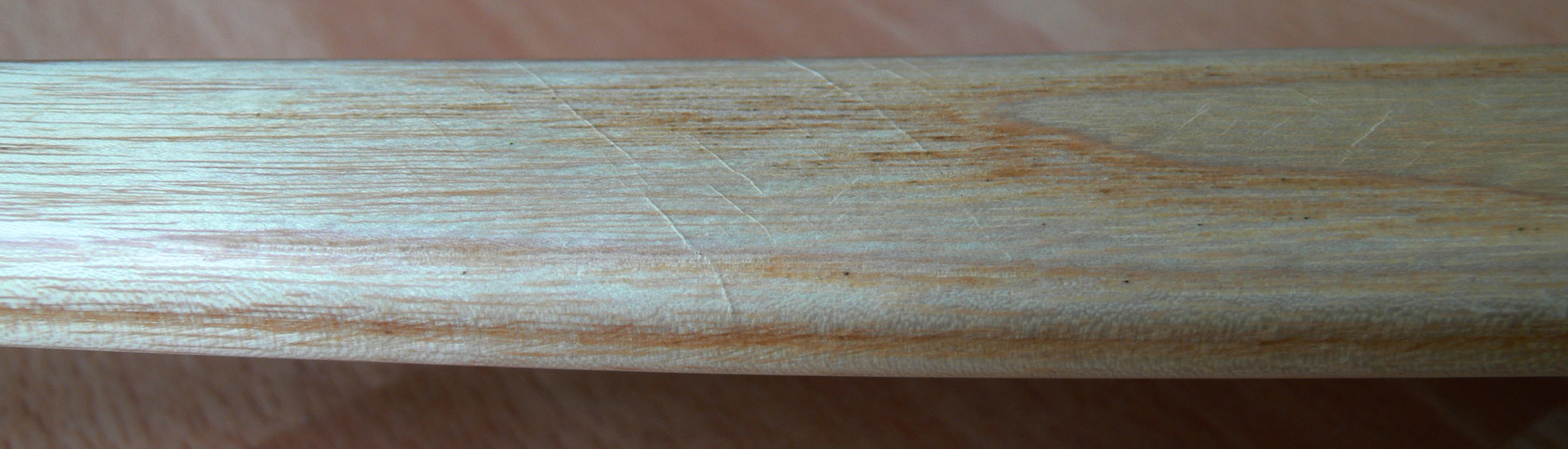

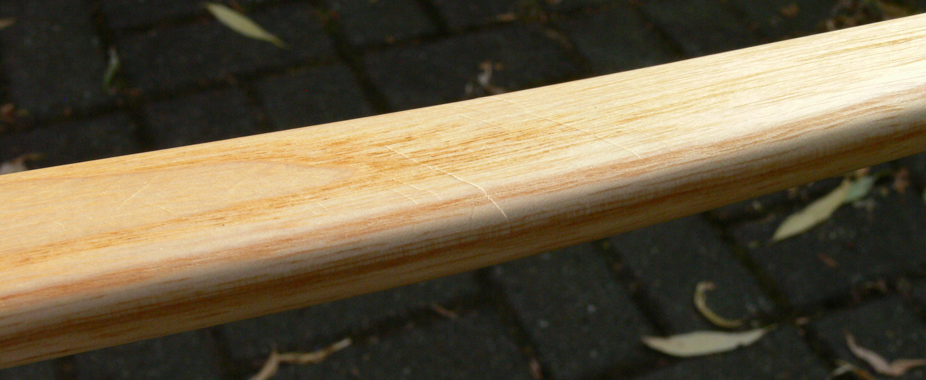

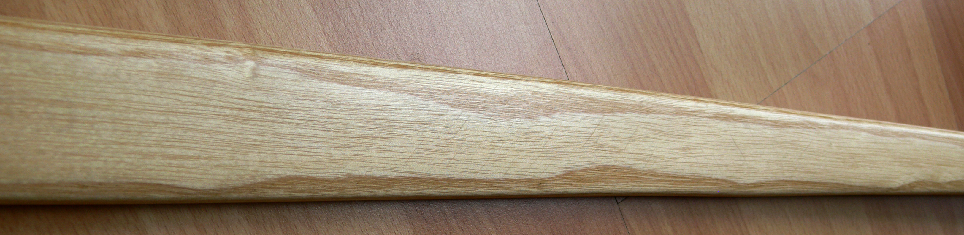

Nach etlichen Schüssen stellten wir plötzlich einen ganz leichten Knick im unteren WA fest. Bei näherer Betrachtung fielen uns so einige Stauchrisse im Bauchbereich auf und diese besonders im Knickbereich. Auch auf dem oberen WA stellten wir Risse fest.
Ein Foto im Vollauszug habe ich mir erspart um den Bogen nicht noch weiter zu schädigen. Nun die Frage an die Experten. - Lässt sich der Bogen noch irgendwie retten?
Ich freue mich über ehrliche Einschätzungen.
Gruß MICHAEL

Ich schätze mal der Bogen ist nicht mehr zu retten, sind doch hetige Risse am unteren Wurfarm.
Denn beschädigten Teil wegnehmen und ein Laminat aufkleben ist vom Aufwand her nicht wircklich sinnvoll. In dieser Zeit hast du fast einen neuen Bogen gebaut.

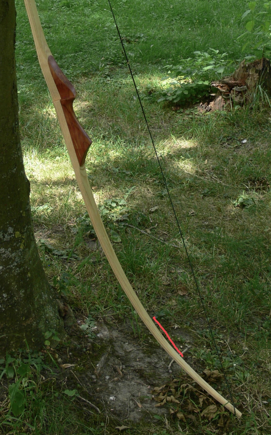

Wurde das Foto mit dem gespannten Bogen am Baum vor oder nach Auftreten der Stauchbrüche aufgenommen?
Falls vorher: man kann auf dem Bild erkennen, dass schon auf Standhöhe eine Schwachstelle zumindest im unteren Wurfarm vorhanden war. Die Position dürfte sich mit der der tiefsten Stauchbrüche decken.
Ein Foto im Vollauszug wäre natürlich aussagekräftiger, aber ich verstehe, dass Ihr nicht riskieren wollt, dass er Euch um die Ohren fliegt.

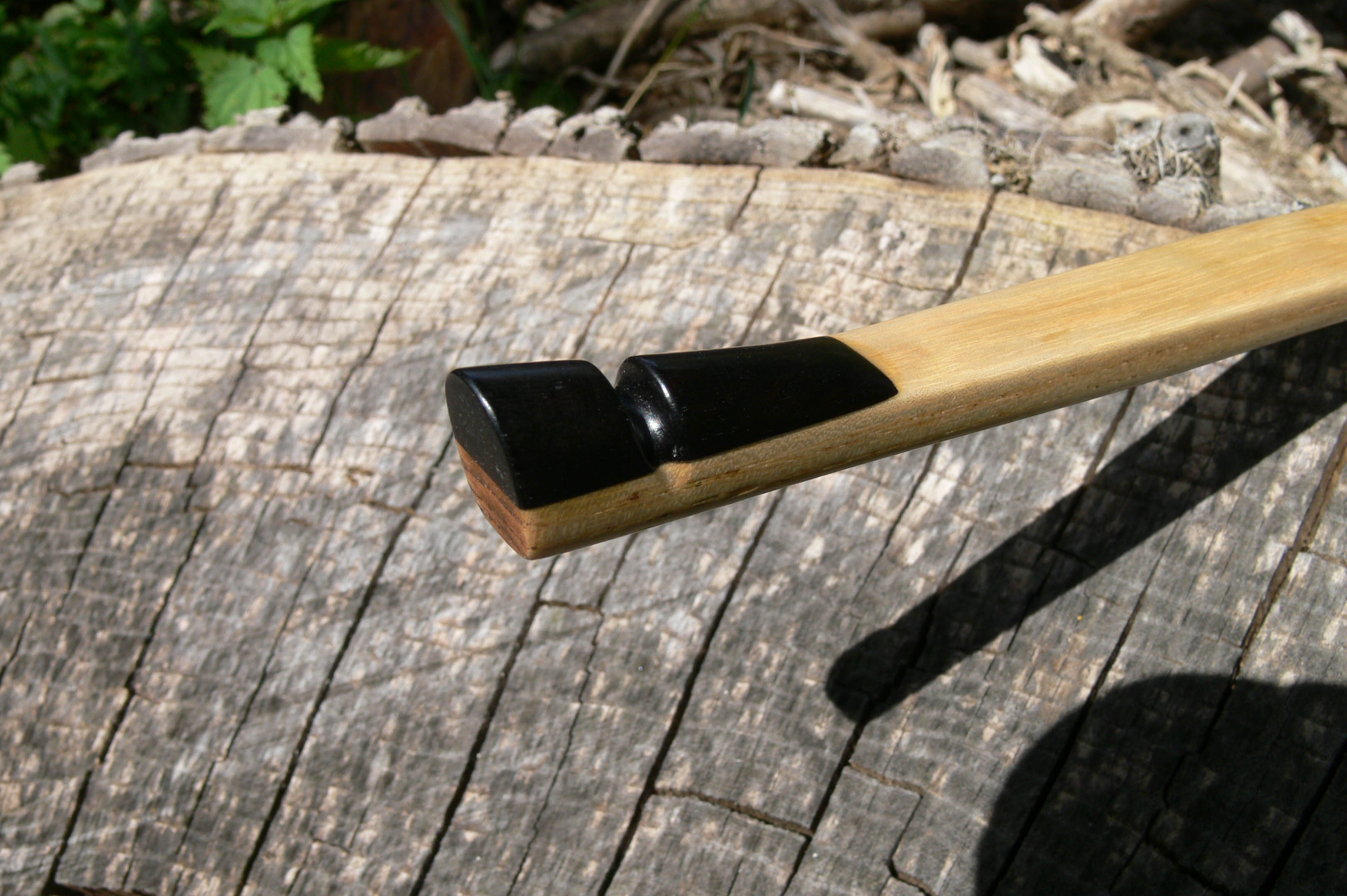

Ich schließe mich den Vorrednern an: neuen Bogen bauen. Das Eschenholz hat nicht getaugt: zu viel ringporiges Frühholz. Man sieht das am Bild von der Nocke. Die Luftporen im Frühholz werden gestaucht und das führt zu den Kompressionsrissen.

Servus, ja Esche ist besonders anfällig für Stauchrisse und die sind da bei dir schon massiv.
Es gibt bei Eschenholz wirklich grosse Unterschiede in der Bogentauglichkeit.
Denke auch, dass ein Reparaturversuch hier nicht sinnvoll ist.

Mal ganz abgesehen vom eigentlichen Problem: Wieso machst du so fette Bremskloetze (es faellt mir schwer das Nocken zu nennen) an die Enden? Bei dem Zuggewicht hast nix zu verschenken.
Re: Eschenbogen mit Stauchrissen
Jepp.
Sieht zwar für die meisten Leute cool aus, tut aber nix dazu.
Das zu den tips.
