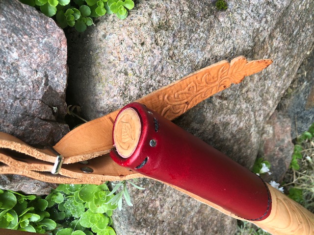

hier mein Rückenköcher aus dem Bereich Fantasy mit ersten Punzierversuchen…
So dickes Leder nähen wird echt nicht meine Lieblingsbeschäftigung.

Sehr hübsch geworden.

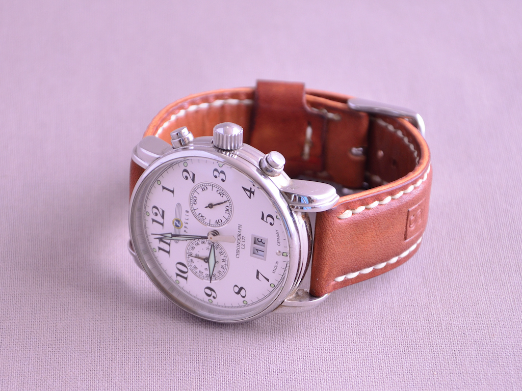

Hallo
Derzeit komme ich nicht so oft in meine Werkstatt. Zu viele Terminsachen, da ist dann nur Zeit für kleine Arbeiten.
Ich habe so zwei, drei Uhren. Im Alltag trage ich keine da immer irgendwo eine Uhr ist, also meist nur auf Reisen.
An einer meiner Uhren verabschiedet sich das Band. Ich habe mir gedacht, selbst ist der Uhrenträger.
In der Restekiste gewühlt und nach drei Versuchen ist was dabei heraus gekommen und ich zeig das jetzt mal hier, auch die Fehlversuche.
Ich hoffe es gefällt, Anregungen und Kritik ist wie immer willkommen.
Danke fürs schauen
Roland
Danke fürs schauen
Roland

Mir gefällt es sehr gut.
Und diese Qualität als kleine Arbeit zu bezeichnen ist schon Untertreibung.
Alle Achtung.
Alle Achtung.

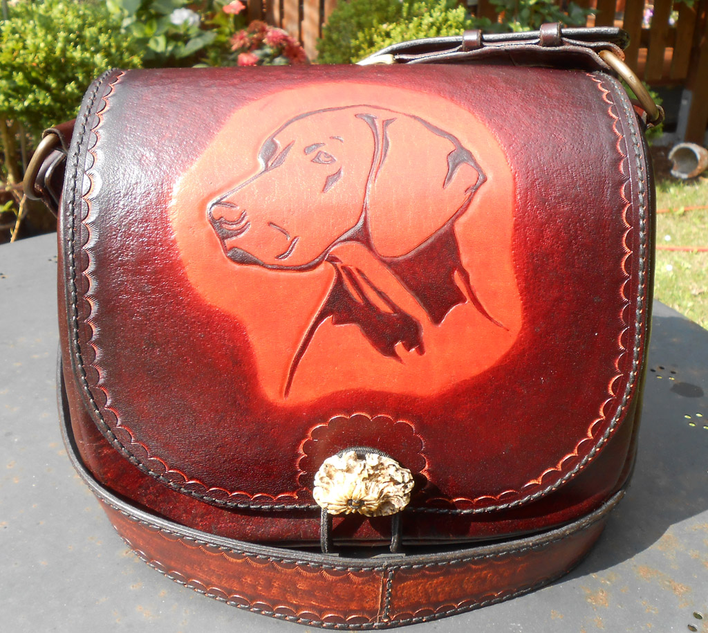

Hier meine neuste Auftragsarbeit.
Eine Umhängetasche für einen Jäger. Gearbeitet aus 2 mm Büffelleder mit einigen Punzierungen. Das Motiv wurde vorgegeben. Vom Auftraggeber gab´s heute morgen die Rückmeldung: alle Daumen hoch.
Ich hoffe sie gefällt.
LG Jürgen
LG Jürgen

alle Daumen hoch!
sieht sehr professionell aus, tolle Arbeit.

Aber hallo Jürgen,
wir durften Dich ja einen Teil der Bearbeitung auf dem N(M)DBBT (puhh, lange Abkürzung) Life beobachten.
Sehr schöne Arbeit! Da wird der Jäger sich aber gefreut haben
LG Mallefix
LG Mallefix

Schöne Arbeit, Jürgen!

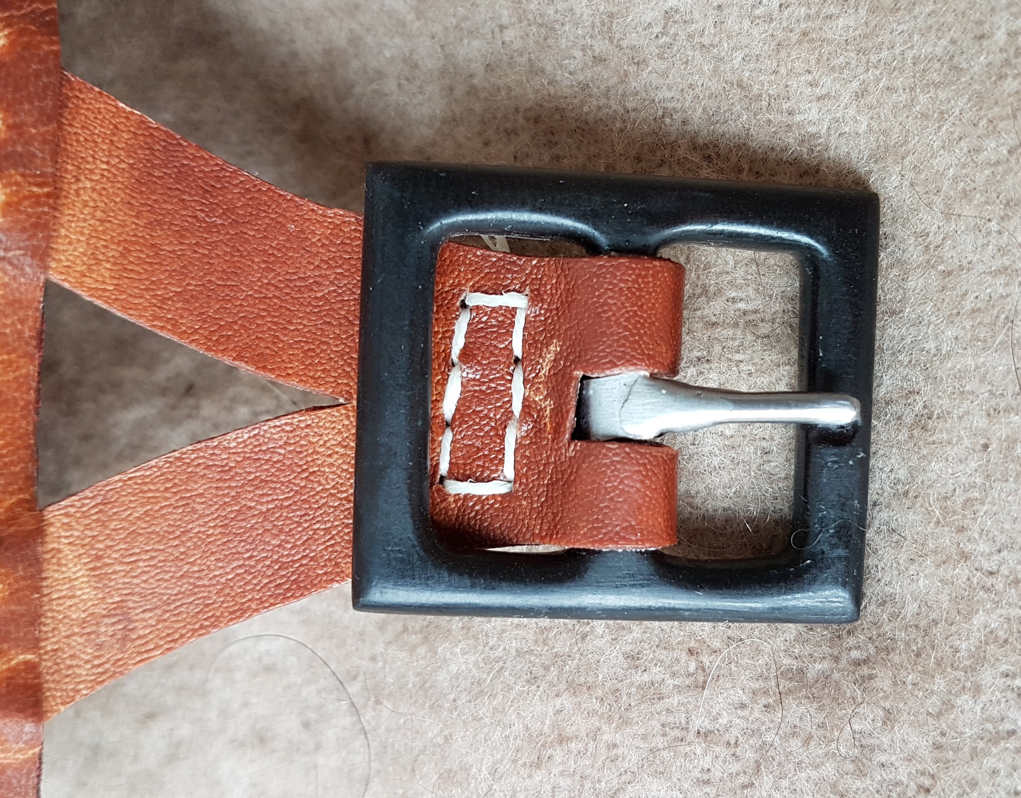

Armschützer - bracer
Tach, ich habe mir mal einen neuen Armschützer gemacht, im mittelalterliche Stil gehalten. Auf Verzierungen habe ich aber zunächst, bis auf 2 Linien, verzichtet. Die Nähte habe ich nicht versenkt, die Kanten sind nicht geglättet.
Das Teil ist ein erster Testlauf um zu sehen wie sich die Materialien verarbeiten lassen, reagieren und sich farblich verändern. Und wie ich die Teile mit der Rundung passend zusammen bekomme.
- 2 Lagen Leder (ca. 1 mm stark), die Außenlage ist mit Wachs gehärtet, die Innenlage weich und mit Seide verkleidet.
- der helle Zwirn ist Leinen und der Rote Hanf.
- die Schließe habe ich aus Horn und den Dorn aus einem Nagel gemacht.

Hallo Michael,
als Prototyp OK.... aber, mach am Ende des V-Schnitt mit der Lochzange ein Loch dann ist die Gefahr das es reist/ausreist wesentlich geringer.
VG
Harald
VG
Harald

Hallo Harald, Du meinst an der Schließe? Ich hab keine Lochzange. Alternativen (außer Lochzange kaufen)?

Michael,
eine Lochzange kostet nicht die Welt siehe z. B.
https://www.obi.de/zangen/revolverlochzange/p/5263827 oder etwas teurer aber auch besser https://www.obi.de/zangen/lux-revolverl ... /p/5202601.
Alternative (nach Mittelalter): Nagel heiß machen und Leder wegbrennen. VG
Harald
Harald
