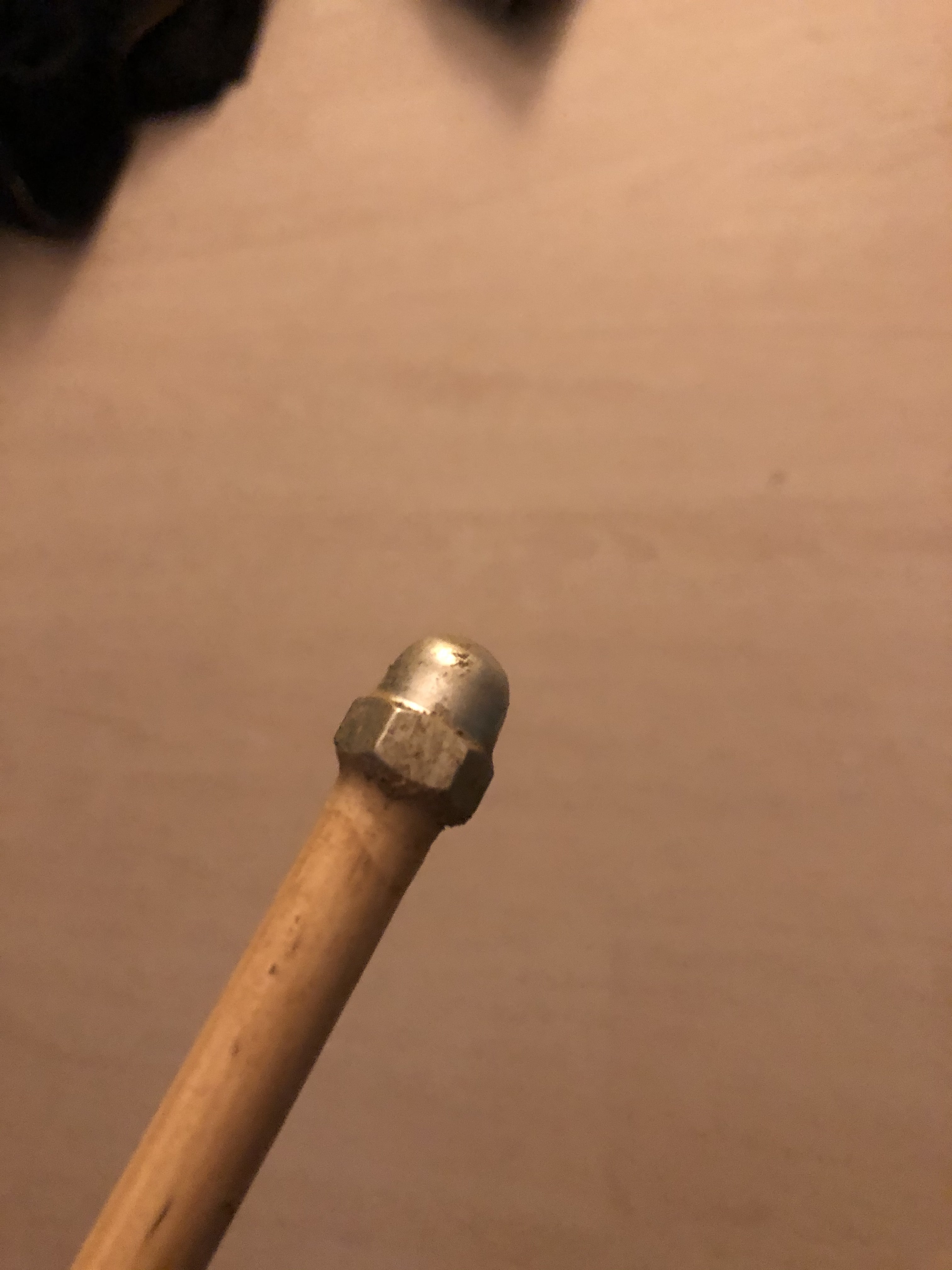

Also, naja: Das sind die 10-mm-Fichtenstäbe vom Obi. Ich bin also noch in der Baumarkt-Phase :) Muss aber sagen, dass sie dafür recht gut funktionieren. Auf 20 Meter ist meine Trefferquote weiß Gott nicht perfekt, aber locker ausreichend für Motivationsnachschub ohne Ende. Die Dinger schlagen mit einem sehr befriedigenden Wumms ein und meine weitesten Schüsse lagen - laut Google Earth - jenseits von 210 Metern.
Meine Pfeile wiegen im Schnitt etwa 50 Gramm, also gut 770 Grain (ich werde dieses Wort hier stur ausschreiben, mit mir gibts keine Kilo-Pfeil-Witze >:) ), was in Relation zum Bogen ungefähr 10 gpp ergibt. Die Spitzen wiederum (ja, es sind welche drauf - in gewisser Weise) wiegen 8,2 Gramm jeweils, also 126 Grain. Alles in allem war ich beim Nachwiegen überrascht, wie stimmig die Kombination tatsächlich ist. War echt Glückssache. Nur der Spine ist nix, da bin ich recht sicher. Werde bei der nächsten Charge mal probieren, die Schäfte zu rösten. Vielleicht hilfts. Und mittelfristig führt wohl kein Weg an der Bestellung wirklich brauchbarer Pfeilschäfte vorbei.
MrCanister123 hat geschrieben: 24.02.2020, 07:44Deine Federn sehen auch ziemlich mini aus.
Das richtig. Liegt erstens daran, dass ich auf maximale Schussweite aus war. Zweitens daran, dass meine Feder-Vorräte doch arg geschmolzen sind. Bis zur nächsten Mauser bin ich erstmal auf Panzertape ausgewichen (ja, ich weiß :-\ ). Funktioniert aus meiner Sicht ganz ordentlich
MrCanister123 hat geschrieben: 24.02.2020, 07:44Sieht das nur so aus oder hast gar keine Spitze auf dem Schaft?
Also, was heißt schon Spitze? ;D Das sind M8-Schraubkappen, auch vom Obi. Ganz zu Anfang gings mir nur darum, ein bisschen Gewicht auf den Pfeil zu kriegen. M8 hat gut gepasst und bis jetzt in jeder Lebenslage geklappt. Meine Obi-Blunts ;D
Aber auch da habe ich schon die Bogensport-Welt in den Blick genommen und werde demnächst Spitzen in 100 und 125 Grain bestellen. Die 100-er sollten ja auch bei der Spine-Frage hilfreich sein.
126-Grain-Obi-Blunt. Nur bedingt panzerbrechend, aber wirklich sehr schöne Löcher in geschichtetem Karton.
