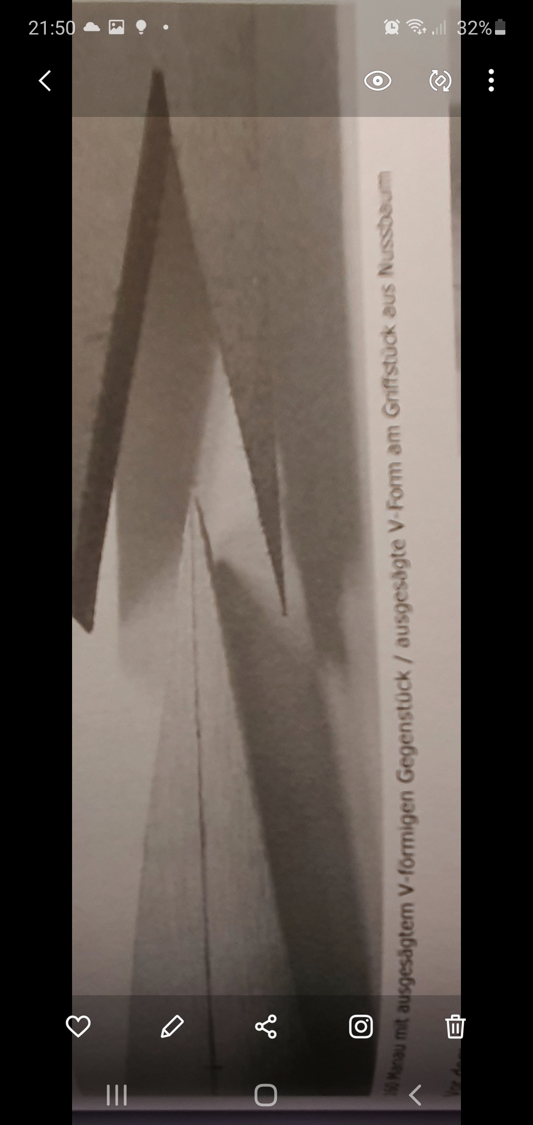

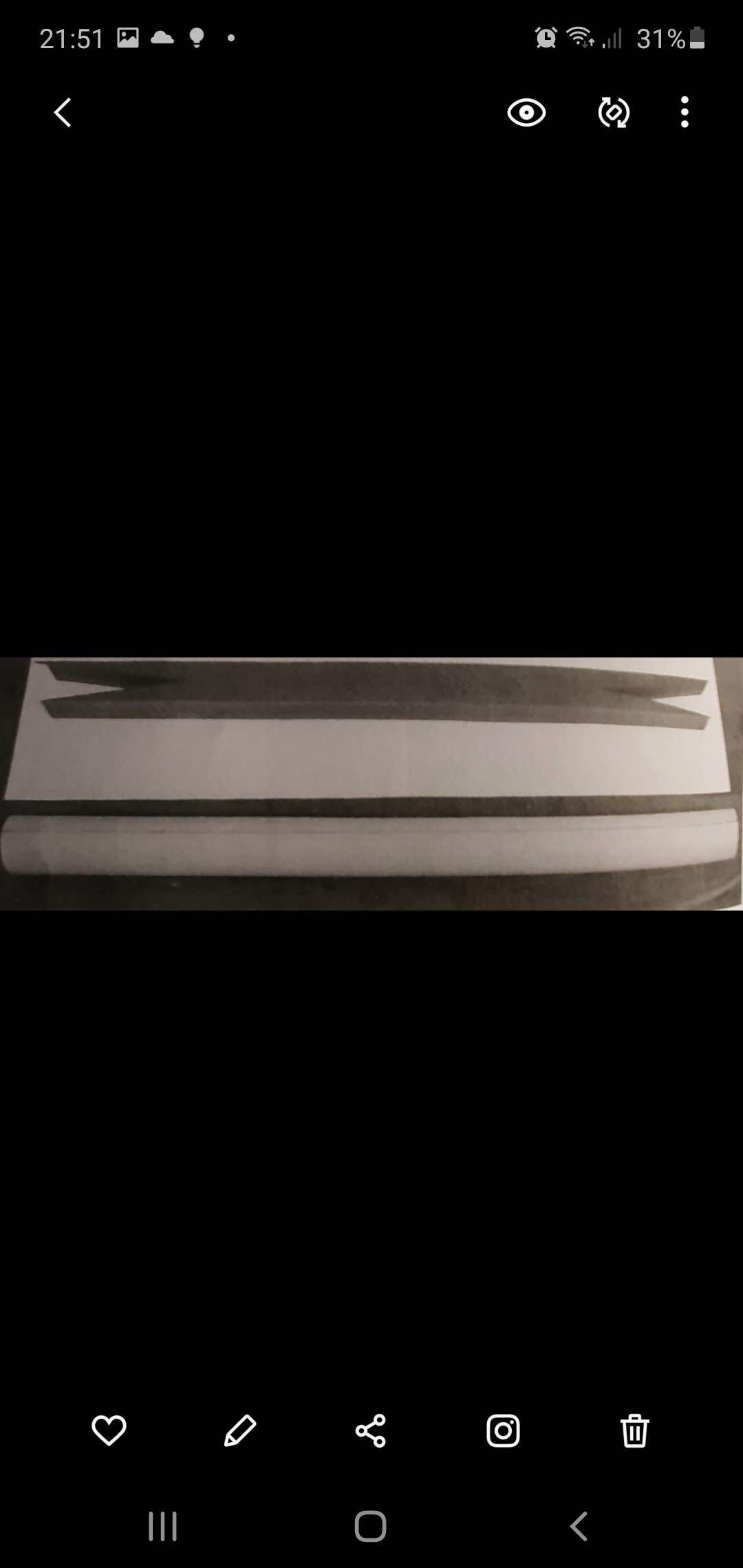

fatz hat geschrieben: 05.07.2020, 21:35 Das war ned von oben runter, sonder einfach grad raus meine Meinung. Ich red ned gern drumrum und in dem Fall hab ich ein Deja vu (eigentlich mehrere).
Nochmal: Griff aufpappen mit egal was haelt nur, wenn sich der Bogen nicht da biegen will. Was man machen kann, ist das Ganze mit Wicklungen festmachen und wegen mir dann zusaetzlich kleben. Dann bringt's aber nicht viel fuer die Zugkraft sobald der Kleber aufgibt.
@Wirrwarr: Sollte egal sein. Mit beiden Methoden kannst n 100Pfuender spannen
Das war konstruktive Hilfe danke was hälst du von dieser Methode nussbaumgriff wurfarme Manau kann ich anstatt nussbsum auch was anderes verwenden muss das griffholz ähnliche voraussetzungen wie ein Stave haben (Jahresende etc)

Ehrlich gesagt halte ich von Manau ned viel. Das ist eher was fuer Kinder, damit die ein Erfolgserlebnis haben. Warum also was dazwischenspleissen. Hol dir doch einfach einen Hasel oder Hartriegel und mach's richtig. Mit dem Lianenzeugs lernst ned Bogenbauen.
Aber zu deiner Frage: Wenn du was Stabiles nimmst ist das ziemlich egal. Esche, Ahorn, Hartriegel, Hasel.....
