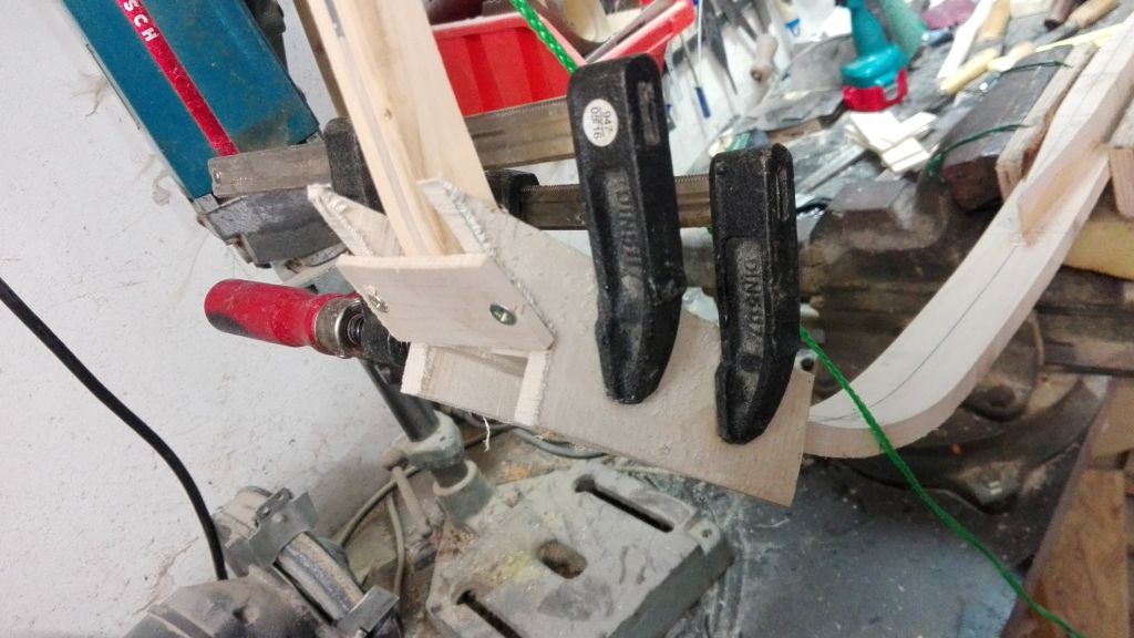

Hast du eine Idee wie man das Auseinanderrutschen verhindern kann? Laengs zusammenzwingen geht wahrscheinlich schlecht bis gar nicht. Duenner Duebel quer durch?
Beiträge: 3448
Hat gedankt: 30 Mal
Hat Dank erhalten: 161 Mal
@Neumi du kannst dir ein Tool bauen, dass die Keile nicht heraus rutschen können. Ich habe das aus Resten gemacht etwa so wie hier

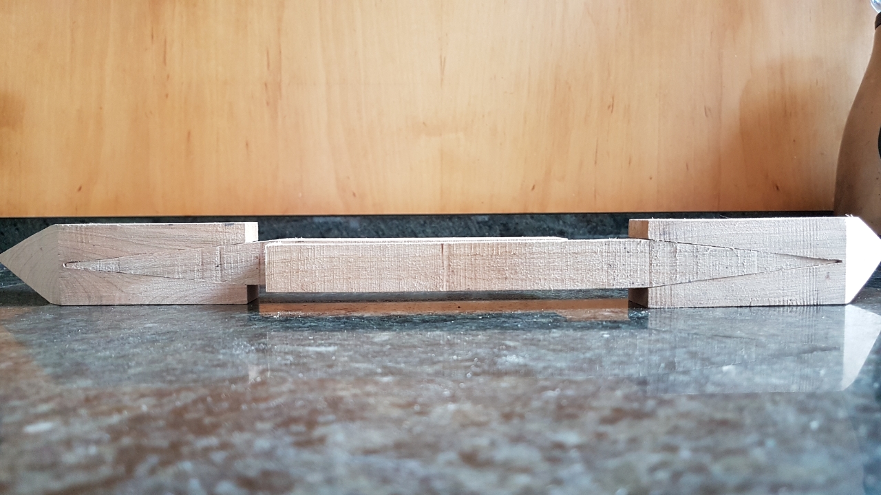

Ja mal sehn was ich schönes zur Hilfe bauen werde.
Auf alle Fälle konnte ich heute die Teile ohne Beschädigungen trennen (einfach die nassen Teile für 40 Sek. in die Mikrowelle und schon konnte ich mit einem kleinen Hämmerchen die Teile auseinander schlagen).

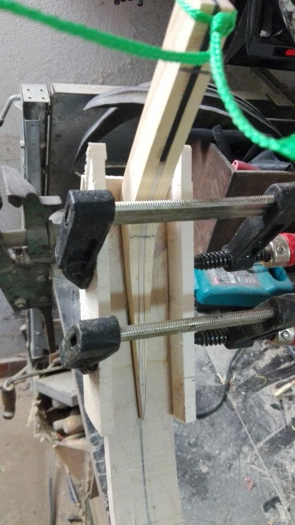

Hast Du einen Tipp gegen das verrutschen der spleiße beim kleben - möglicherweise hab ich die schraubzwingen unnötig fest angezogen?

Die spleiße sind nachgearbeitet und jetzt gibt's den nächsten klebeversuch. Dieses mal so wie karpowicz schreibt, nur zusammen halten bis der Leim geliert ist und dann erst Druck aufbauen. Mal seh'n.

was spräche den dagegen beide Stirnseiten mit ner langen zwinge oder spangurt gegen das auseinander driften zu fixieren?
Beiträge: 6686
Hat gedankt: 264 Mal
Hat Dank erhalten: 369 Mal
Ich denke, dass nichts dagegen spricht, außer vielleicht, dass man beides nicht unbedingt hat 😀
Aber da das schon so lange gemacht wird, muss es auch anders funktionieren, siehe karpowicz.

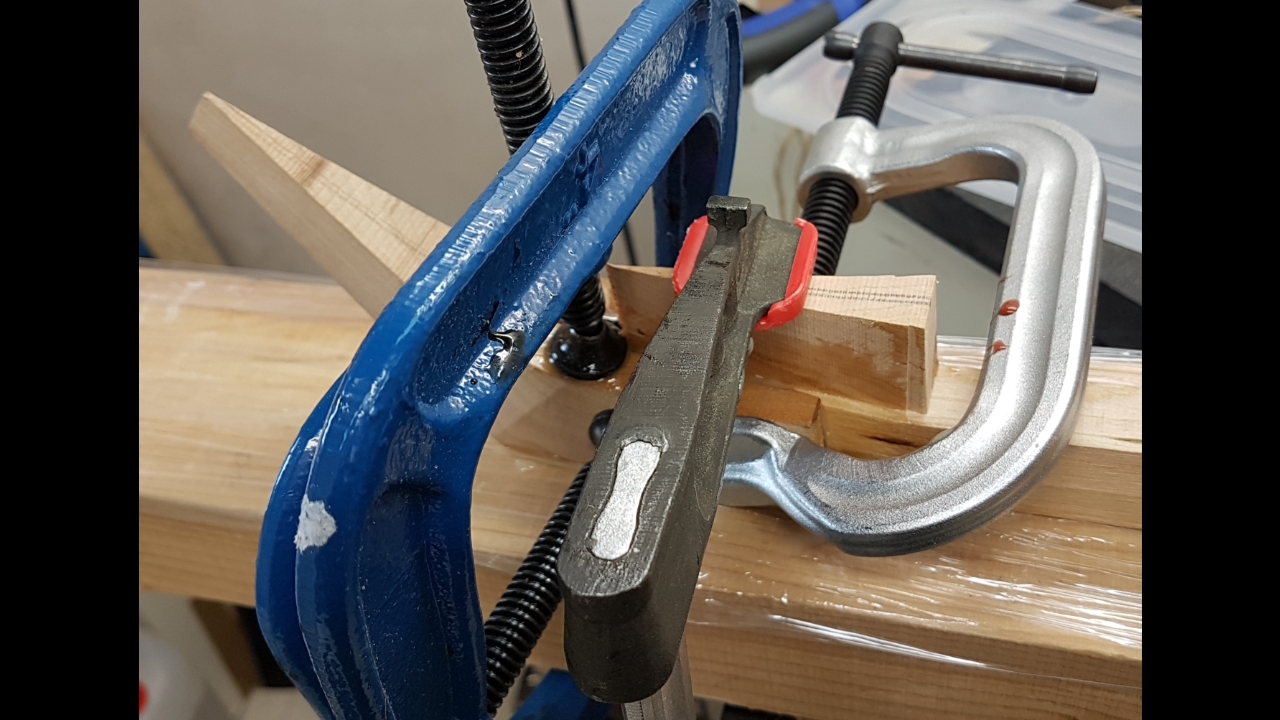

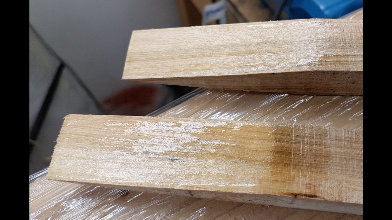

Mal schauen ob es dieses mal besser geklappt hat - ich konnte keine Verschiebung sehen.
Erst mal die holzoberflächen mit aceton gereinigt, dann mit 10% hautleim grundiert (ca. 10 lagen) und mit 30% hautleim geklebt.
Grundiert
Grundiert
Befestigt, aber dieses Mal die zwingen nicht so fest angezogen wie beim ersten Versuch

Jetzt, ca. 1 Std. später, konnte ich ohne verrutschen die zwingen nachziehen.
Und ich muss mir mal wieder sagen: wenn Du schon die Bücher zum Thema hast, dann lies halt einfach mal nach, bevor du was falsch machst 🙄😊😉
