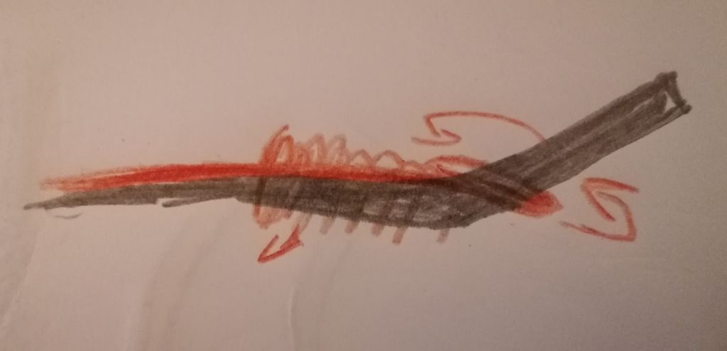

Genau so und zusätzlich von Anfang der Schräge der Siyahs bis min. Mitte komplett umwickeln. Danach kommt die 2. und die 3. Schicht oben drauf. Ja bei deinem geplanten Zuggewicht wirst du nicht um die 3. Schicht herum kommen. Ich denke du wirst 3mm Sehnenschicht brauchen und min. 4 mm Horn... besser 4,5mm da hast du noch was zum Tillern da. Abnehmen geht immer, dran nimmer ;) Hier ein Bild von dem Umwickeln... ich hoffe du kommst damit klar, wenn nicht frag ruhig nochmal.

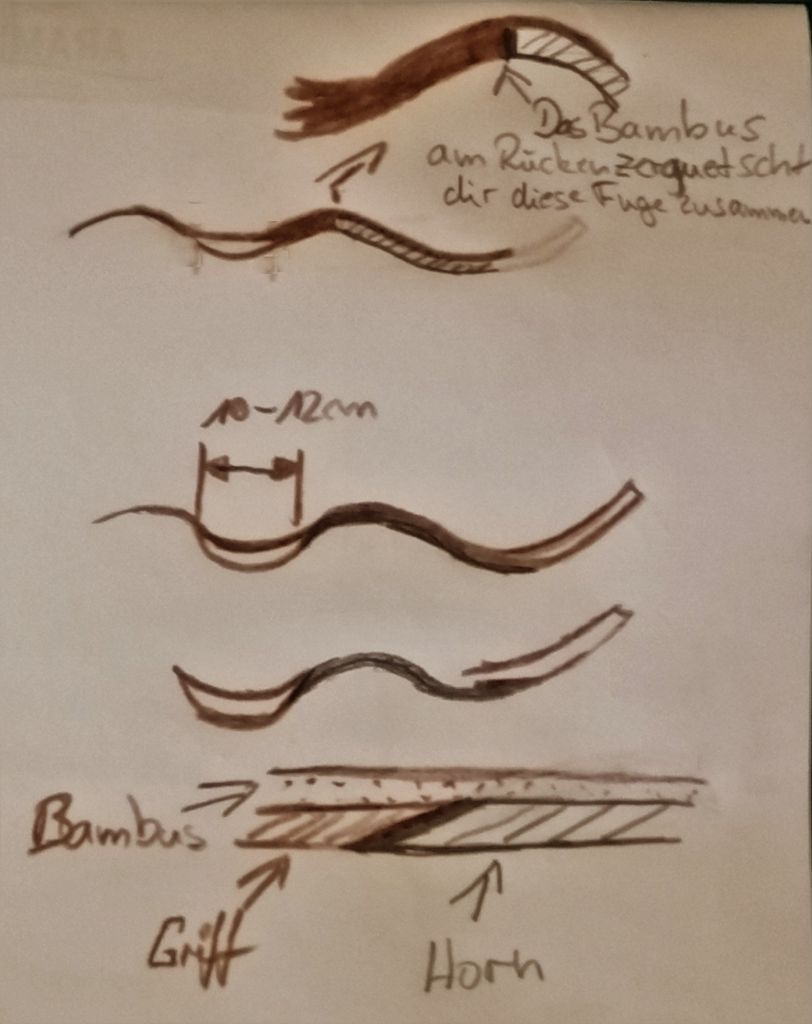

Nordicus hat geschrieben: 15.09.2020, 20:20 Beim Griff: Wenn ich schon den Griff kürzen soll und somit längere Fade-outs mache: schliefe ich dann das Horn auch auslaufend?
Ja ungefähr so wie unten auf dem Bild. Wenn du das Horn so auf Stoß leimen möchtest wie der Griff jetzt ist, wird die Fuge überlastet, da dort die größte Belastung anliegt. Das Bambus hat unglaubliche Kraft und wird durch die Sehnen noch verstärkt. Bei deinem geplanten Zuggewicht würde es dir die Fuge zusammendrücken und es würde eine Schwachstelle entstehen. Wenn du es machen willst mit dem Stoß, dann musst du den Griff deutlich einkürzen, sonst wird das nix. Meine Empfehlung den Griff und das Horn anzuschrägen verteilt die Last auf eine deutlich größere Fläche und wird dadurch nicht kollabieren. Zusätzlich sollte die abgeschrägte Fuge mit Sehnen umwickelt werden, damit sich das Horn nicht abheben kann. Ich hoff das kam verständlich rüber, wenn nicht einfach nachfragen :) ;)

Coole Inputs, danke. Vor allem die Skizzen sind enorm wertvoll. Ich führe nebenbei ein Loos-Blatt- Skizzenbuch, indem ich diverse Inputs festhalte. Habe neben "Reflexbögen" auch Traditional Bowyer's Bible und diverse You-tube-Videos konsultiert.
Habe die Fade-out an den Siyahs auf "Null" geschliffen. Werde am Griff die Fade-outs ebenfalls flacher ausbilden als in deiner Skizze, um möglichst viel Überlappungsfläche zu erhalten (wie an den Siyahs) und das ganze auch mit Sehnen wickeln. Vielleicht nochmals eine Lage Holz auf den Griff.

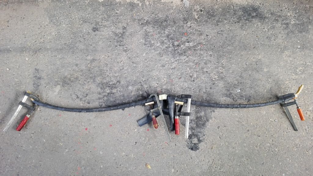

Nordicus hat geschrieben: 19.09.2020, 17:03 Anschliessend eng wickeln mit dem Hanfseil. Nach dem Trocknen (10 Tage) vom Richtrahmen herunterholen, mit der Feile den Fade-out spiegeln (also von 4 mm auf Null schliefen).
Ich würde, wenn du Epoxidharz nutzt Fahradschläuche nehmen zum Umwickeln. Die bringen einen schönen gleichmäßigen Druck auf das Horn und den Rahmen. sieh Foto …. Bevor du die Schläuche drum wickelst, solltest du Frischhaltefolie drum wickeln und das Bambus mit Malerkrepp auf dem Rücken abkleben. Damit kannst du das überschüssige Epoxidharz besser entfernen.
Die Trocknungsdauer beträgt 24h keine 10 Tage ;)
