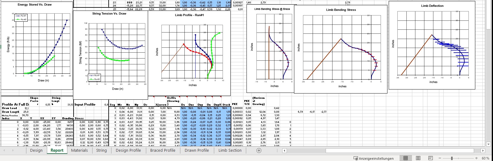

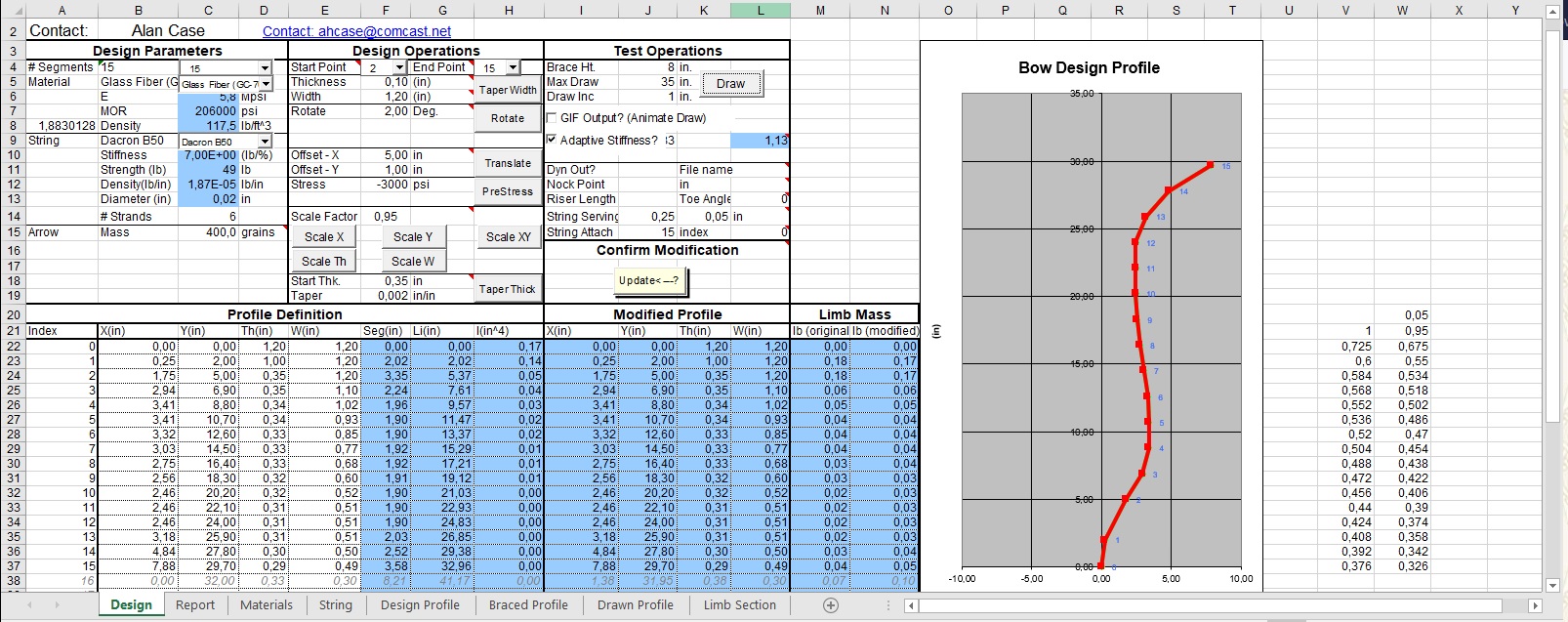

Re: Glas-Bambus-Bogen Manchu-Design
Mit dem Holzweg, da liegst du nicht ganz falsch
Such mal nach den Programm (besser Excel) "Supertiller", damit kannst du wirklich viel rechnen, mehr als du willst und bekommst auch interessante Einblicke.
Aber ... es wird dir erst mal wenig helfen
, auch bei den Laminierten ist Erfahrung und Fingerspitzengefühl, handwerkliches Können und klare Selbsteinschätzung der Fähigkeiten entscheidend - und viel, sehr viel Geduld.

Wie bekomme ich eine etwas höhere Braceheight eingestellt. über 7 bekomme ich ein Fehler... OK ganz abgeschossen XD
Dem Menschen wurde das Gehirn gegeben, nicht um in Reih und Glied zu gehen, denn dazu brüchte er nur das Rückenmark / A.Einstein
- Full Member
- Beiträge: 212
- Registriert: 14.02.2021, 00:18
Könnt jemand mal über diese Werte schauen. Hab ich da nun ein Unsinn eingestellt? Riser hab ich etwas getrickst und die Dicke in der unteren Tabelle eingestellt...aber mit Werten im richtigen Feld ändert sich nix.
Muss ich Werkstoffe genauer definieren bei Glasfaser-Bambus, wie wirkt sich Stabil Core aus?
Was hat es mit dem Prestress auf sich?
