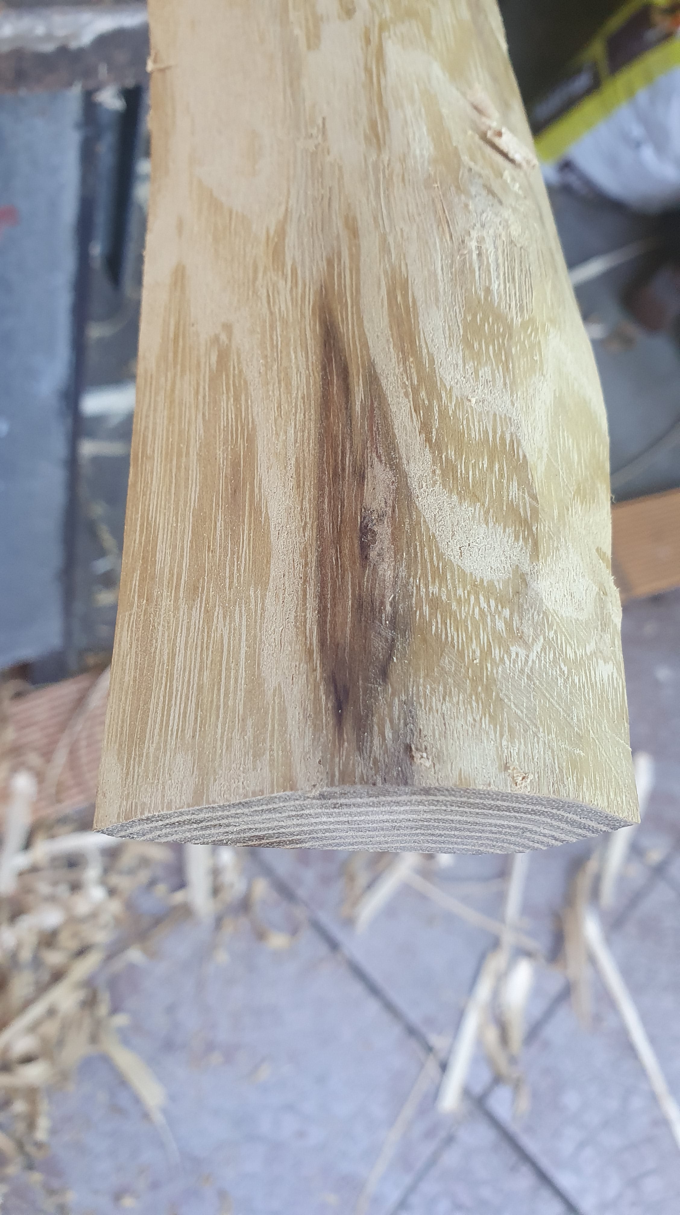

Hab heute angefangen mich auf den gewünschten ring vorzuarbeiten und dabei das gefunden. Gibt es da Probleme? :-\
Sieht irgendwie so aus als wäre das Holz da mal Feucht geworden oder ähnliches. Was denkt ihr?

Beiträge: 6638
Hat Dank erhalten: 144 Mal
Re: Die erste Robinie soll es werden
Stirnseite?
Beiträge: 6342
Hat gedankt: 165 Mal
Hat Dank erhalten: 254 Mal
Schau mal ob die verfärbte Stelle so hart wie das umliegende Holz ist. Wahrscheinlich gibt es keinen Unterschied, also weiter machen.
Btw. Robinie ist das dauerhafteste Holz in Europa.
Mühle
Beiträge: 464
Beitrag von Mühle »
Sieht nach einer überwachsene Verletzung aus. Ich hab öfter mal Robinie bearbeitet und so was auch schon
gehabt.Bei Robinie ist man vor solchen Überaschungen nicht sicher.Ich würde diese Stelle oder den ganzen
Ring abtragen, es sei denn, an der Stelle arbeitet das Holz nicht. Wenns natürlich bröseliges Zeug ist, auf alle
Fälle bis zum intakten Holz abtragen. Wenn du Pech hast, wirds nichts mit dem Stave.
LG Mühle
Noodles
Beiträge: 182
Hat gedankt: 4 Mal
Beitrag von Noodles »
Ist nur Stirnseite ein kleines Stück und wäre auch im nicht biegenden Bereich. Ich mache erstmal weiter. Ist ja auch genau der Rückenring. Bin auch echt überrascht wie hart Robinie ist. Bin gespannt welche Überraschungen noch auf mich warten.
Kemoauc
Beiträge: 1347
Hat Dank erhalten: 25 Mal
Beitrag von Kemoauc »
Jo,der Rückenring scheint klar zu sein. ;)
Hier mal noch dazu: die Gesamtdicke des Staves ist dann aber nicht mehr allzu hoch, geschätzt ca 25mm in der Mitte max. ::)
Er wird in der Mitte,je nach angepeilter Stärke, bereits mitbiegen.
Das ergibt aus meiner Sicht 2 Möglichkeiten:
- Mitte mitbiegen lassen, dann sollte da aber nicht allzuviel abgetragen werden
- oder vor dem zurechtschnitzen die Mitte (griffbereich,so +- 200mm um die geometrische Mitte) planieren und ein ca 20mm dickes Stück aufleimen,das machts deutlich leichter,einen steifen Griff zu kriegen,als nachträglich aufleimen,denn man kann das Aufgeleimte einfach mit dem Stave zusammen in Form bringen. Nachträglich ist immer etwas hakelig.
Nur so meine Gedanken dazu.
