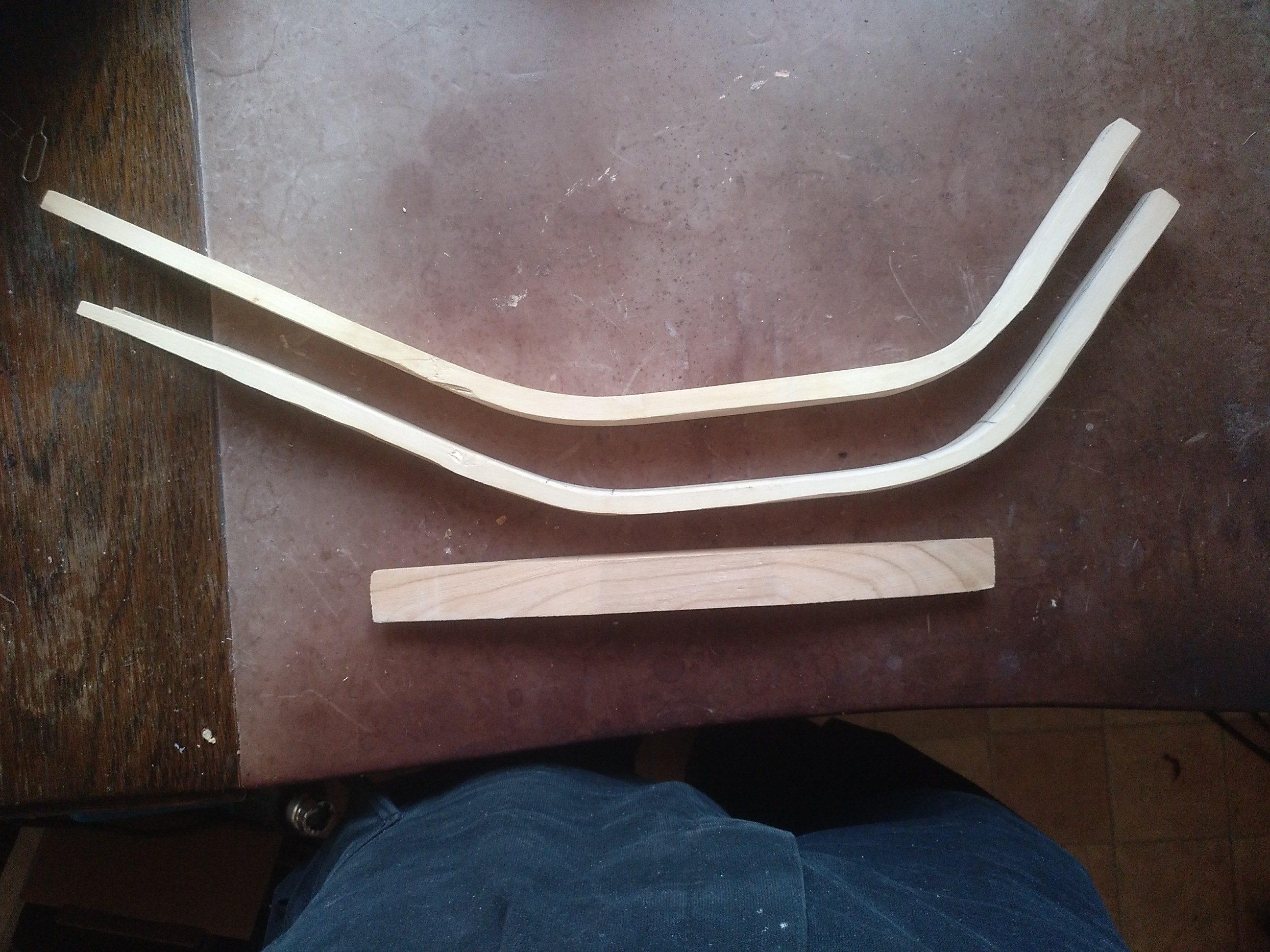

Das Biegen hat schon mal ganz gut geklappt. Es sind zwar ein paar Splitter die sich aufgestellt haben, aber ich habe denke ich genug Material um die zu umgehen bzw weg zu hobeln.
@Snake-Jo das ist ja cool. Ich hatte schongeplant, wenn das mit dem biegen nicht so geklappt hätte, deine Methode mal auszuprobieren. ;D dann wohl beim nächsten Mal.
@arcito dein Build along gefällt mir auch sehr gut. War das dein einziger Versuch in einem Horn komposit?

Geplant ist aktuell der dreiteilige Aufbau.das Biegen hat das Holz scheinbar schon überlebt und wenn ich es richtig sehe, sind keine astlöcher oder sonstigen Fehler im Holz. Ist halt Holunder... Also nicht viel mit störenden Geäst. War ein schönes, gerade gewachsenes Stück das von einem anderen Bogen über geblieben ist.
Ich versuche mich möglichst millimetergenau an karpowiczs Vorgaben zu halten.

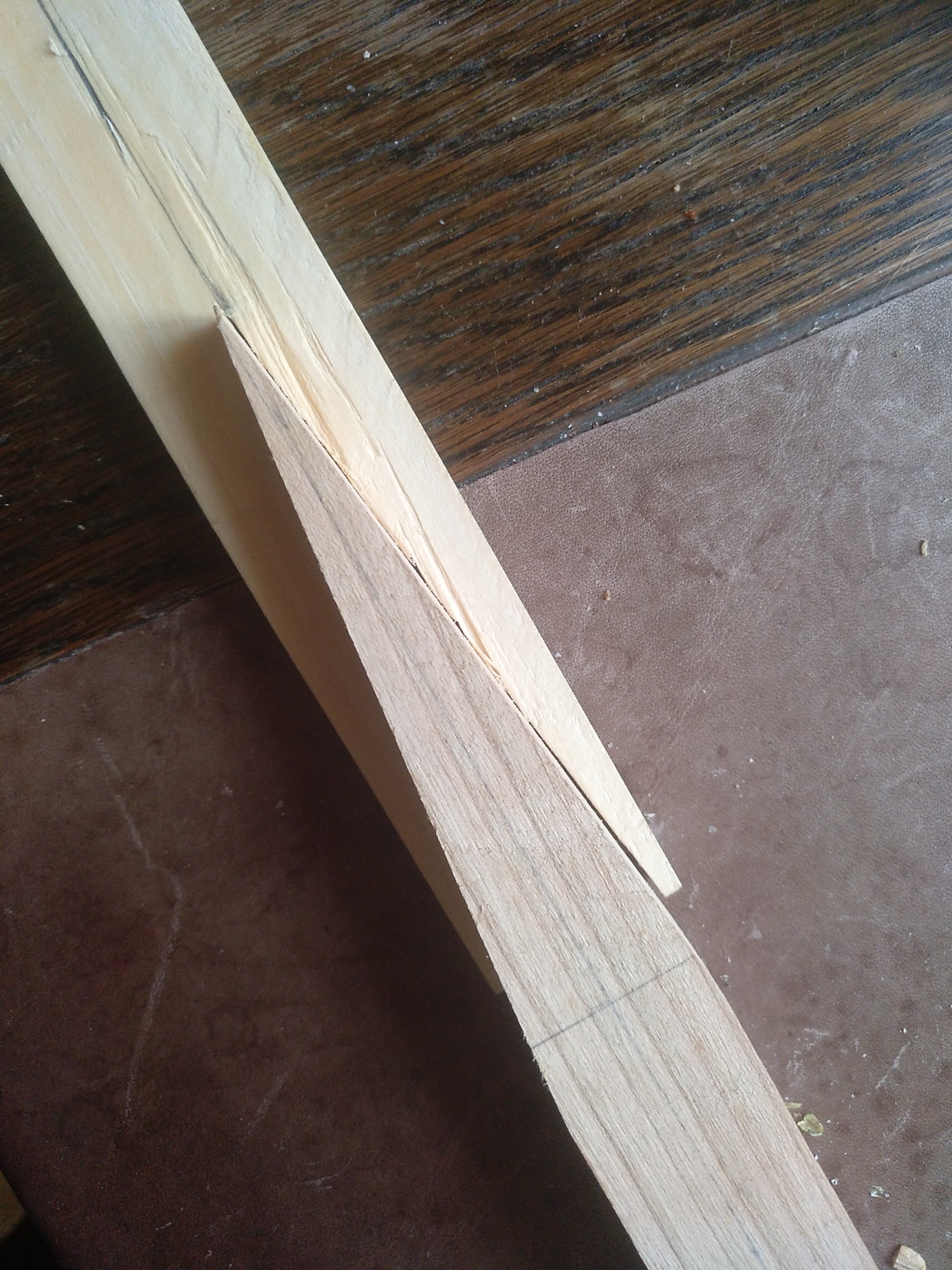

Das Biegen hat schon mal ganz nett geklappt und mit meiner ersten spleißverbindung bin ich auch zufrieden.

So wie's ausschaut kann aus deinen gebogenen Leisten eigentlich nur mehr ein Osmane werden. Ansonsten würde ich dir Snake-Jos Anleitung für einen Reiterbogen im Reflexbogenbuch empfehlen (wie schon oben erwähnt) - der baut ganz anders als Karpovicz, und ich glaube sein Ansatz ist weniger fehleranfällig.
Was den Osmanen betrifft: Eine beliebte Fehlerquelle (für z.B. mich ;) ) ist ein Kasan-Sal Übergang mit einem engen Radius (wie bei deinen gebogenen Leisten), der sich zu stark biegt. Dann passiert das, was im Karpovicz auf Seite 19 beschrieben ist: das Horn wird vom Holz quasi weggedrückt und entweder, wenn er schlecht verleimt ist, delaminert der Bogen, oder es zerreißt das Holz. Wenn dieser Bereich sich aber gar nicht biegt, wird die Biegezone superkurz, was den Sal überlasten kann. Im Kasanauge gibt es also ein Optimum an Steifigkeit (das nicht das Maximum ist), und ohne einen alten osmanischen Meister ist es schwer zu wissen, wo das liegt.
Ich glaube, es wird leichter wenn du
a) den Sal 5 cm länger und den Kasan 5 cm küzer machst. Der Bogen wird etwas weniger effizient, hat aber eine größere Change zu überleben.
b) den Radius im Kasan - Sal Übergang größer machst, als im Karpovicz gezeigt (... bei den nächsten Leisten). Dann wir der Druck auf das Horn, sich abzulösen, geringer, und der Optimumsbereich an Biegung im Kasanauge breiter. Kriegsbögen, die stabiler sein mussten, wurden wenn ich es recht verstanden habe, eher so gebaut, siehe z.B. die Abbildung Seite 32.
Bei deinen Leisten ist der Radius im Kasanauge sehr klein - genau wie im Karpwicz beschrieben, und genau wie bei meinen Bögen die es dann zerrissen hat. Ich denke viel Biegung kann dieser Bereich nicht verkraften! Daher würde ich den Bogen nicht zu stark bauen, damit der Sal nicht überlastet wird.

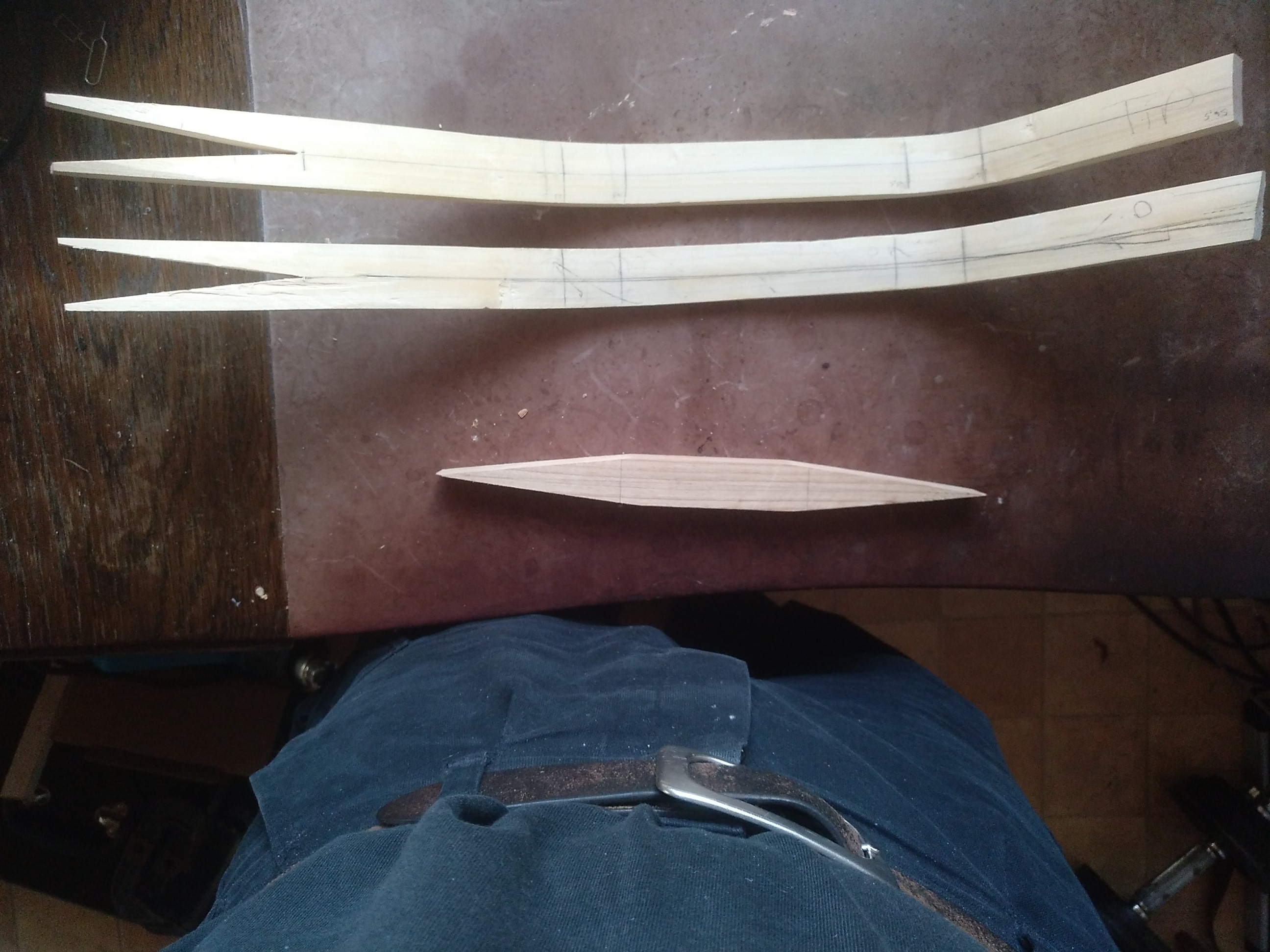

Was sind das im 2. Foto der gebogenen WA´s für Unregelmäßigkeiten ca. 5 WA-Dicken nach Kasan-Biegung Richtung Bogenmitte? Sichtbar auch im 3. Foto (Draufsicht). Und im 3. Foto beim oberen WA ca. 1,5 WA-Breiten nach Siyah-Biegung Richtung Tip? Vielleicht einfach nur Lichtschattierungen?

@Windkanter Die Unregelmäßigkeiten sind leichte Ausbrüche vom bearbeiten, aber nur oberflächlich. Der Kern ist noch so dick, dass ich da einiges runterarbeiten muss.

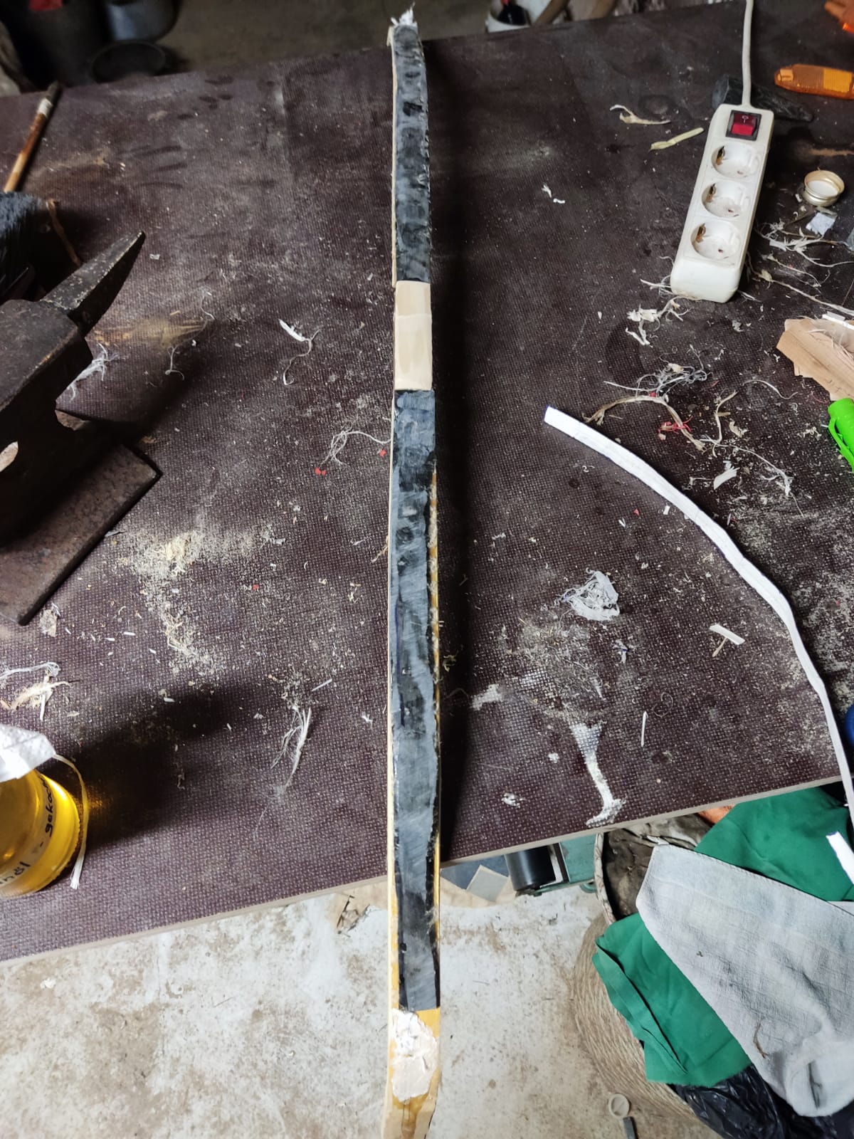

So. jetzt mal zu den Fortschritten. Der Kern ist verleimt und das Horn ist aufgeklebt.
Der fertige Kern:

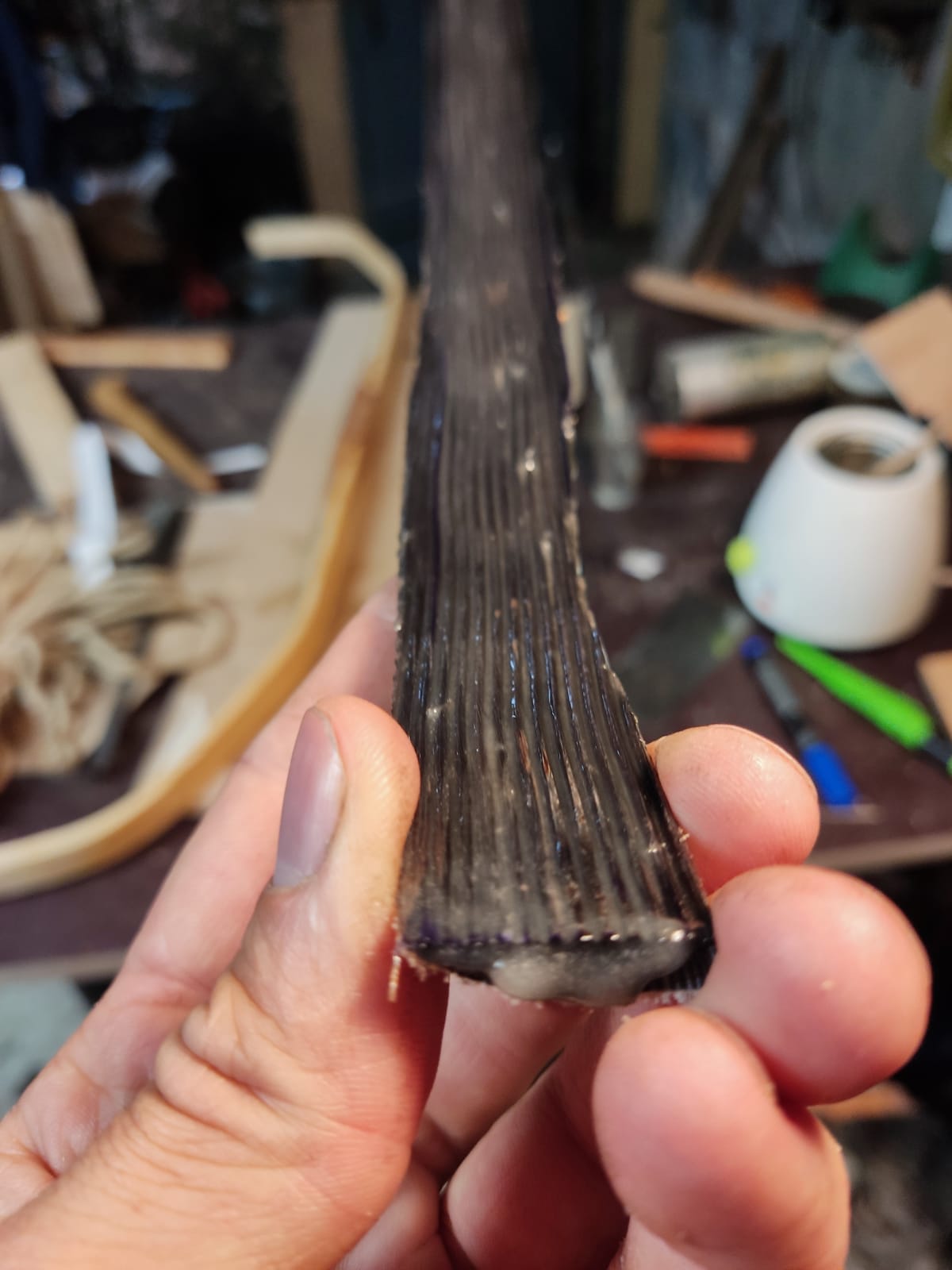

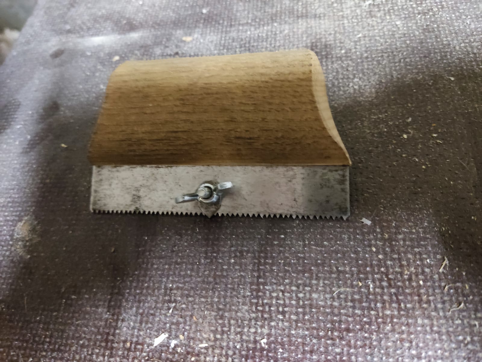

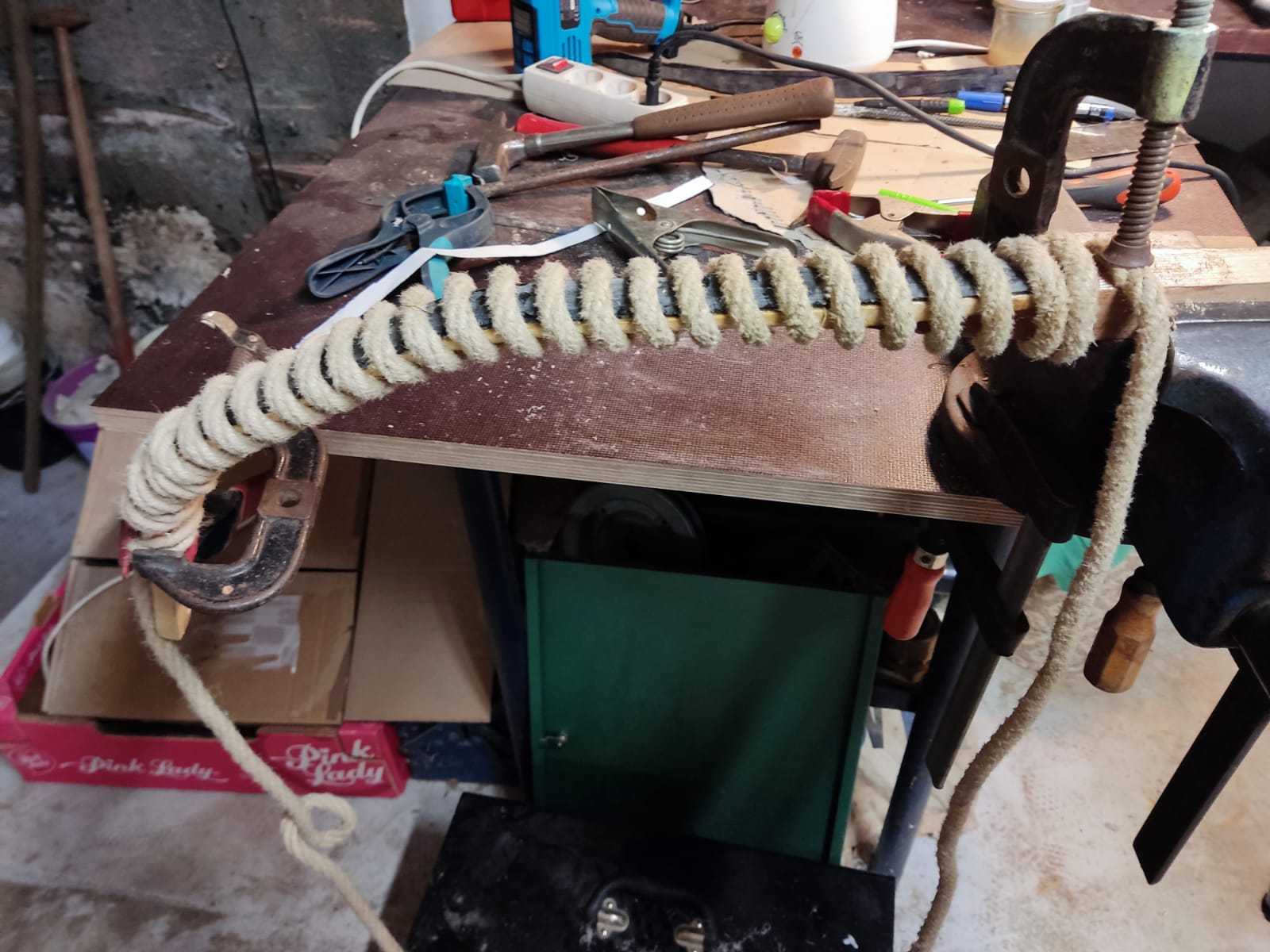

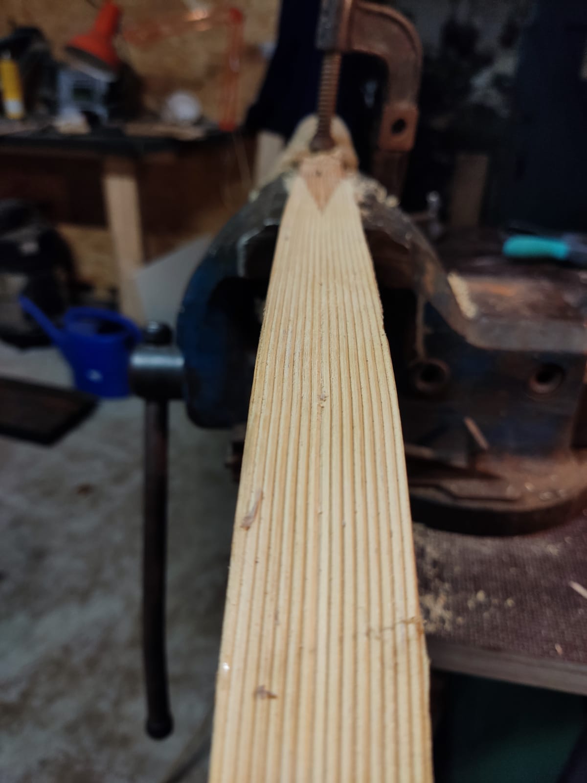

Zum aufleimen des Horns habe ich mir einen Zahnschaber grob nach der Idee von Karpowicz gebaut mit vorstehendem Führungszahn
Das ausschaben der zueinander passenden Rillen hat auch ganz wunderbar geklappt.
Das Horn habe ich mittels Tendschek angepresst

Außerdem bin ich nicht so ganz glücklich mit dem Horn auf den Wurfarmen. Die Breite der WA wird zwar noch angepasst und es sollte überall genug sein, allerdings habe ich mich mangels längeren Horns auch nur an die Extremwerte von Karpowicz gehalten -> bis zu 10cm breites Celik und im Sal nach der Hälfte auslaufen lassen.

Bis auf den sehr engen Kasanradius nicht schlecht, Rillen in Holz u. Horn ebenso. Aber: die unterschiedliche Breite des Horns (rechter WA-Bereich) im letzten Bild ist für mich etwas kritisch. Ev. Horn komplett abraspeln (nicht mit Wasser und garnicht heiss ablösen) bis Du auf die Spitzen der Holzrillen kommst, dann leicht (!!!) kalt anfeuchten (1-3 Std. Lappen auflegen) und Rillen im Holz vorsichtig freikratzen unter Erwärmung bis max. (!) 40-45°C (viel Arbeit). Dann neues Horn auflegen. Horn gibts ev. auch bei Arroworge.de .
Dann: laufen die Hornenden im Griffbereich auf Stoß zusammen, mit einem Knochenstreifen dazwischen (man sieht den Bereich in den Fotos nicht recht) ? Wenn ja: alles gut. Wenn nein: ev. Hornstreifen einsetzen, lies mal bei Karpowitz nach.
