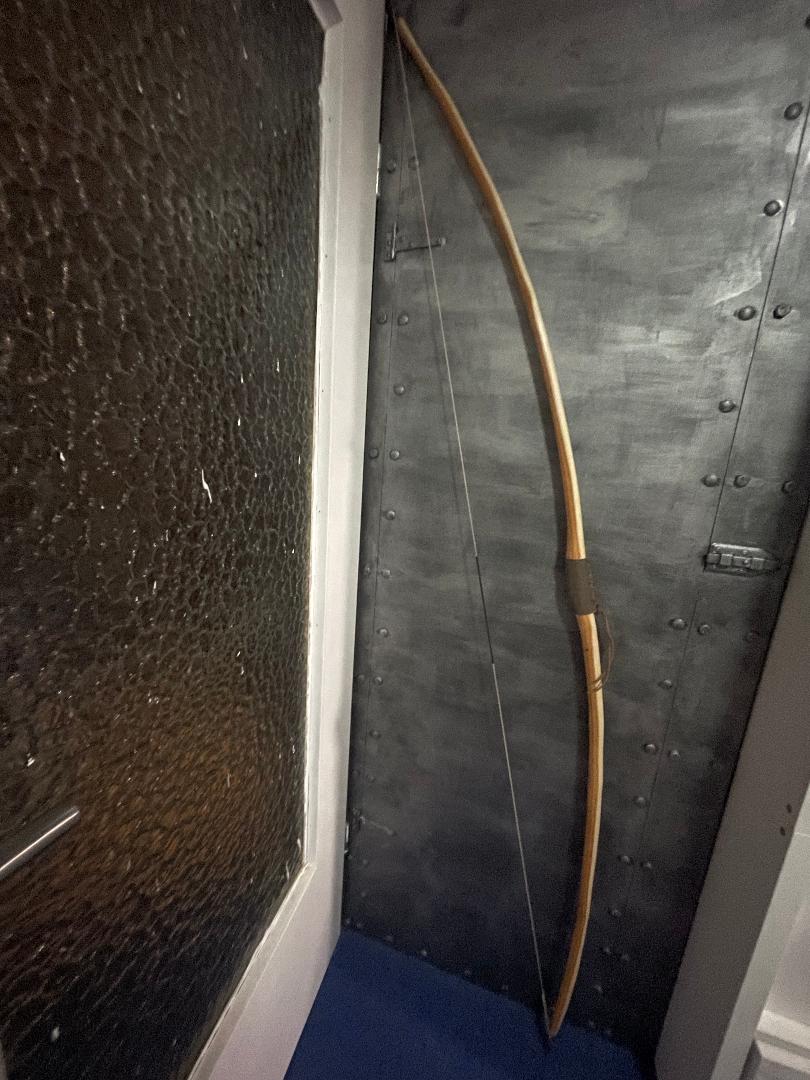

Eibe, 80" 35#
Mein erster Bogen, daher für mich was ganz besonderes. Ich hoffe er gefällt euch auch.

Für den ersten sieht er ganz ordentlich aus. Er scheint aber noch einige sehr steife Bereiche zu haben, rechts im Auszugsfoto mehr als links. So richtig beurteilen lässt sich das aber nicht. Dafür fehlt ein Bild vom abgespannten Bogen und ein Foto vom Vollauszug. Beim eingestellten Auszugsbild scheint mir außerdem die Sehne sehr lang, ist der da schon auf Standhöhe?
Also in der Summe: es ist vermutlich noch einiges zu tun. Aber für den ersten Versuch ist das schon sehr respektabel ;)

Beim Auszug am Tillerbalken ist eine längere Sehne dran. Die steife Stelle ist im Vollauszug weg.

Dann zeig nochmal ein Foto vom Auszug vom Bogen mit Standhöhe (und abgespannt). Das jetzige Foto hat keine Aussagekraft, um den Bogen beurteilen zu können.

Rotzeklotz hat völlig recht: Der Bogen muss zwingend im rechten Winkel zur Wand (senkrecht und waagrecht) sowie auf Griffhöhe fotografiert werden.
Bitte nicht im Vollauszug einhängen, das verträgt kein Holz auf Dauer. Vollauszugsbilder mit Seilzug (1-2 sec) und eventuell zweiter Person fürs Foto.

Hier die Bilder, die Ihr noch sehen wolltet, hoffe, die sind so ok. Bild im Vollauszug reich ich nach, im Moment kein Fotograf verfügbar:
