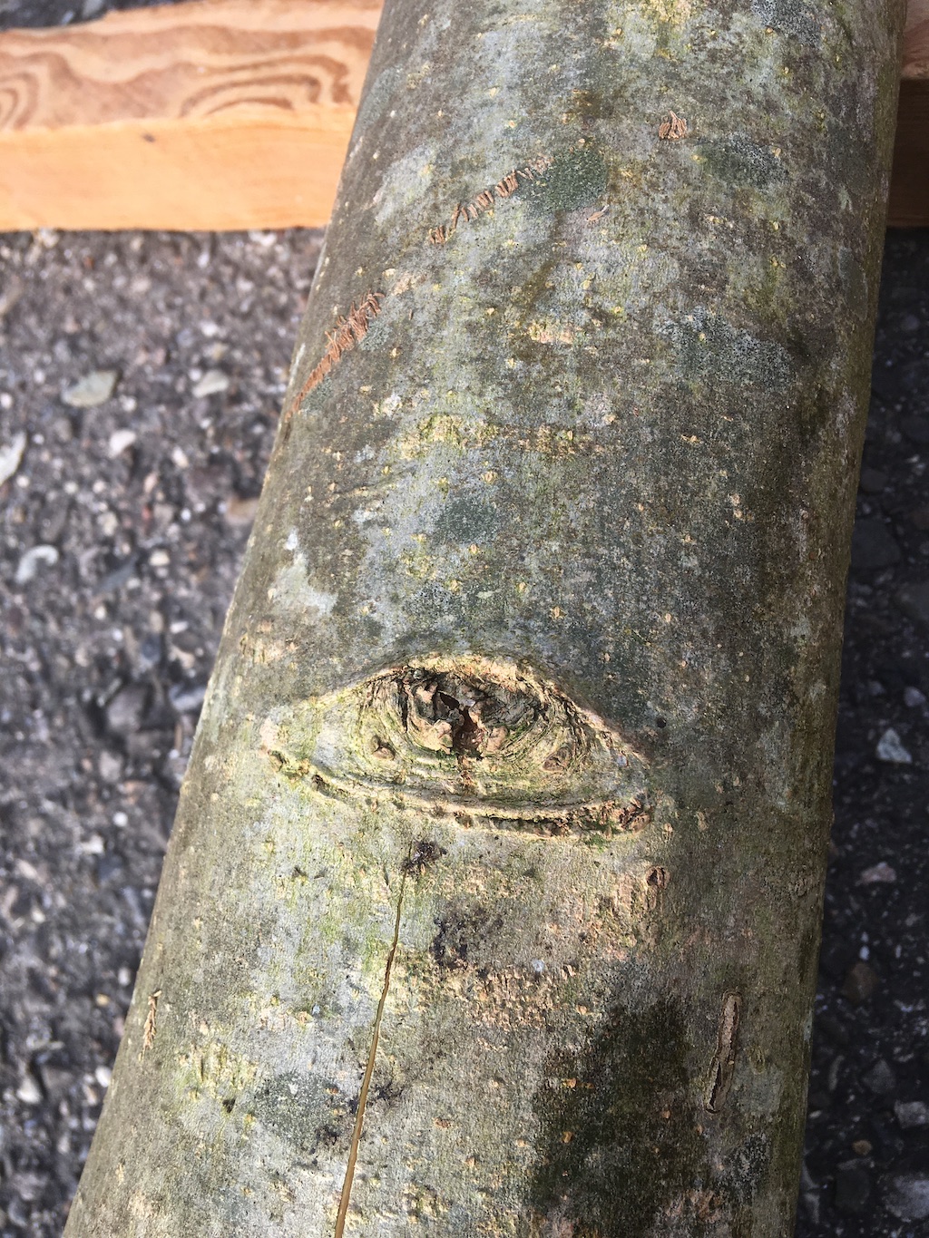

Hallo Zusammen,
Vielleicht Hainbuche?
Habe das hier gefunden, leider konnte ich an der Stelle weil da gerade ziemlich viel
durcheinander abgeholzt wird keine Zweige oder Blätter zuordnen.
Aber vielleicht erkennt es ja jemand auch so.
Besten Dank
conti03
C. Morgenstern
Beiträge: 3947
Hat Dank erhalten: 11 Mal
Re: Es ist Holzzeit! Teil 7
Hainbuche hat zerstreuporiges Holz.
Hierbei handelt es sich um einen Ringporer. Bei diese haben wir nur die Esche und die Ulmen mit so hellem Holz/breitem Splint.
Da im Spätholz die Fasern nicht gebändert angeordnet sind handelt es sich hier um eine Esche.
Lg Tom Tom
conti03
Beiträge: 550
Beitrag von conti03 »
Danke an Esche hab ich gar nicht gedacht und Ulme gibt es dort nicht.
Wenigstens Bogentauglich :)

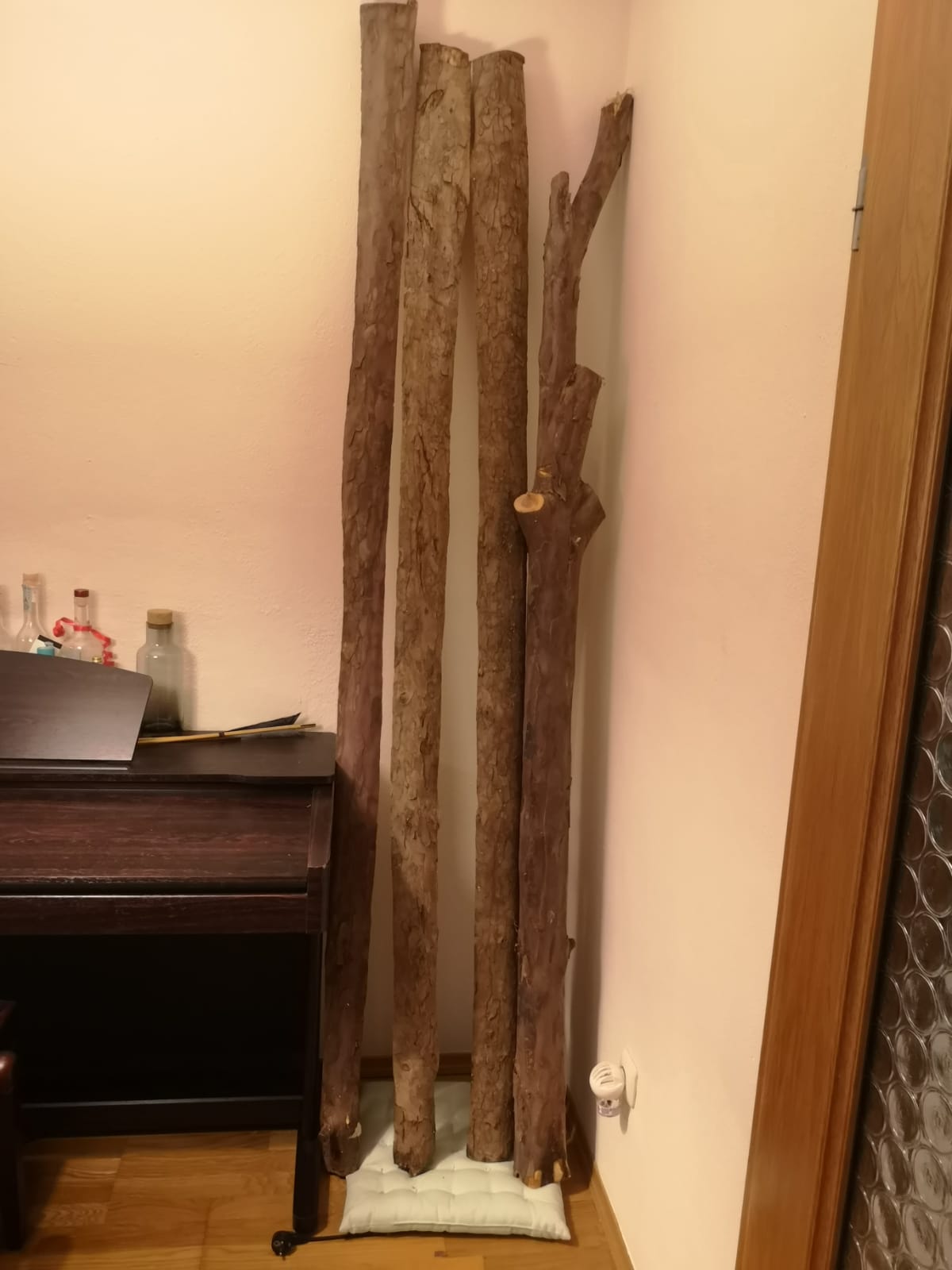

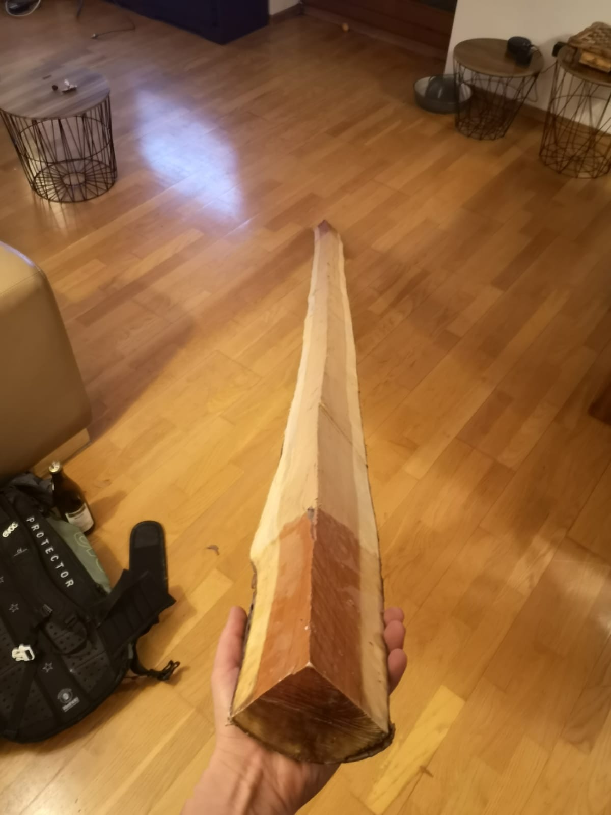

Schaut mal was ich gestern ergattert habe ;D
Mir wurde das Rundholz von einem Baumpfleger angeboten. Der Verkäufer meinte dann auf Nachfrage, dass er noch weiter Stämme habe. Sogar gespalten und eingeleimt. Er kenne sich nicht aus aber ihm habe das so ein Freund empfohlen, wenn er mal einen Bogen bauen wolle. Mangels Zeit würde er die verleimten Staves auch verkaufen O0
Das beste ist das Holz wurde im Sommer 2019 gefällt und eingelagert, kann somit denk ich bald verarbeitet werden.
Beiträge: 22358
Boah, fette Gratulation zu dem Fang!
Beiträge: 6632
Hat Dank erhalten: 140 Mal
Wenn's ned zu trocken gelagert wurde, aeusserst fein.

Schönes Holz, Thomas. Kannst Du bitte die Bilder direkt einfügen und nicht über einen Hoster. Sonst haben wir irgendwann nur tote Links.

MICHAEL M.
Beiträge: 18
Registriert: 03.06.2021, 22:56
Beitrag von MICHAEL M. »
fatz hat geschrieben: 17.01.2022, 17:12 Wenn's ned zu trocken gelagert wurde, aeusserst fein.
Wurde unterm Giebel in einer Schreinerei gelagert. Die teilt sich der Baumpfleger mit anderen Schreinern. Denke aber man würde ja trocknungsrisse sehen wenn es zu trocken gelagert worden wäre oder?
Beiträge: 3947
Schwierig zu sagen.
Einfachste Lösung: schneid nen dünnen Span vom Splint ab und bieg ihn. Ist er noch zäh und bricht erst bei extremer Belastung ist alles gut. Vertrocknete Eibe bricht wie Zwiback mit lautem Knall.
Schönes Holz :)
Lg Tom Tom
