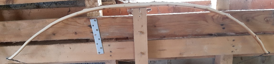

ich bin mit dem Bogen weiter gekommen.
Er hat derzeit knapp 53" und 27,5# @ 16,5"
Jetzt stellt sich mir die Frage, ob ich ihn auf die gewünschten 15# heruntertiller oder aber ob ich die Zuggewichtsreduktion auch durch deflexes Biegen im derzeit steifen Griff herbeiführe.
Was meint ihr?
Hier noch 2 Bilder.
Gruß Dachs
Beiträge: 22358
Re: mitwachsender Kinderbogen
1,34 ist kurz genug, ihn noch runter zu tillern. Dabei wird er auch leichter.
Deflexer Griff würde bedeuten, er bleibt so schwer - das kostet Effektivität!

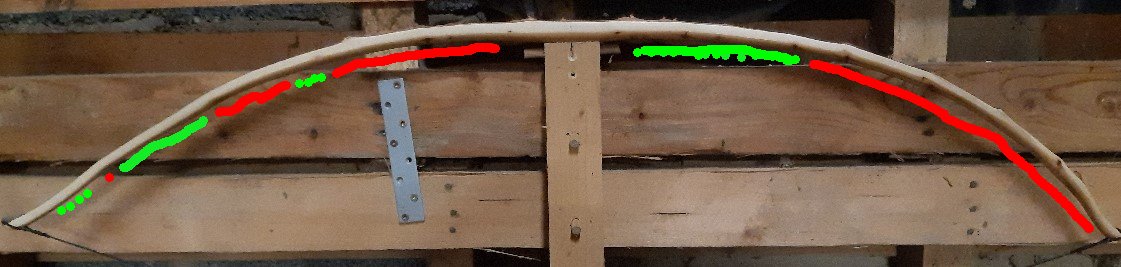

An diesen Stellen würde ich persönlich es angehen.Ob Seiten- oder Dickentiller mußt Du schon selbst entscheiden.Schließlich hast Du ja das Holz unter den Fingern. ;)
Rot würde ich nicht mehr bekratzen und die grünen Stellen einfach ein wenig,bis es passt.

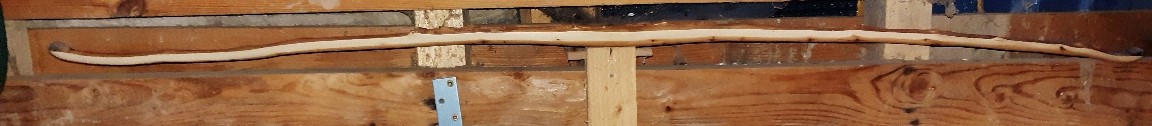

@Kemoauc, danke für deine Überlegungen zum Tiller. Da der Stave aber nicht gerade ist, muss auch der Tiller zu einem ungeraden Ergebnis führen. Insofern kann ich das klassische Vorgehen mit dem herstellen einer optisch gleichmäßigen eliptischen Biegung nicht umsetzen, da die zu Überlastung des Holzes führt.
Gruß Dachs

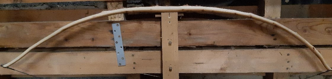

Beitrag von Dachs »
Beiträge: 6638
Hat Dank erhalten: 144 Mal
mach das Bild doch bitte noch etwas kleiner :-\
Dachs
Beiträge: 571
Registriert: 27.01.2009, 20:51
Beitrag von Dachs »
Geht das?
Scherz beiseite, in der Vergangenheit meckerte das System regelmäßig wegen zu groß.
Weiter oben im Threat ist das Bild nochmal enthalten und kann da vergrößert geöffnet werden.
Da es ja um die Beurleilung der Biegung geht, war ich davon ausgegangen, dass das auch bei der geringen Auflösung möglich ist. Wenn es mit besserer Auflösung benötigt wird kann ich es ja nochmal hochladen.
Dachs
Dachs
Beiträge: 571
Beitrag von Dachs »
So besser?
Kemoauc
Beiträge: 1347
Hat Dank erhalten: 25 Mal
Beitrag von Kemoauc »
Jetzt aber zu groß.. >:)
Dachs hat geschrieben: 18.10.2022, 02:49 Da der Stave aber nicht gerade ist, muss auch der Tiller zu einem ungeraden Ergebnis führen.
Ist mir schon klar.Hab selber genug krumme Hunde getillert und bin nicht unbedingt der Typ,dem Aussehen wichtiger ist,als Effektivität ;)
Dachs hat geschrieben: 18.10.2022, 02:49.. das klassische Vorgehen mit dem herstellen einer optisch gleichmäßigen eliptischen Biegung nicht umsetzen, ...
Darum gings mir auch nicht, ;D
Das sind die Stellen,die ich im Bildvergleich als zuviel/zuwenig belastet sah.
Ich denk mal,der ist soweit,das Du auch Bilder von mehreren Auszugsphasen zeigen könntest,das erleichtert die Beurteilung,wenn man das Holz nicht selber unter dn Fingern hat. :D
Grüßle,
Kemoauc

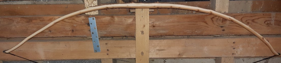

Zielgerade 18,5# @ 15"
Und ja, das Bild ist leider schief aufgenommen.
