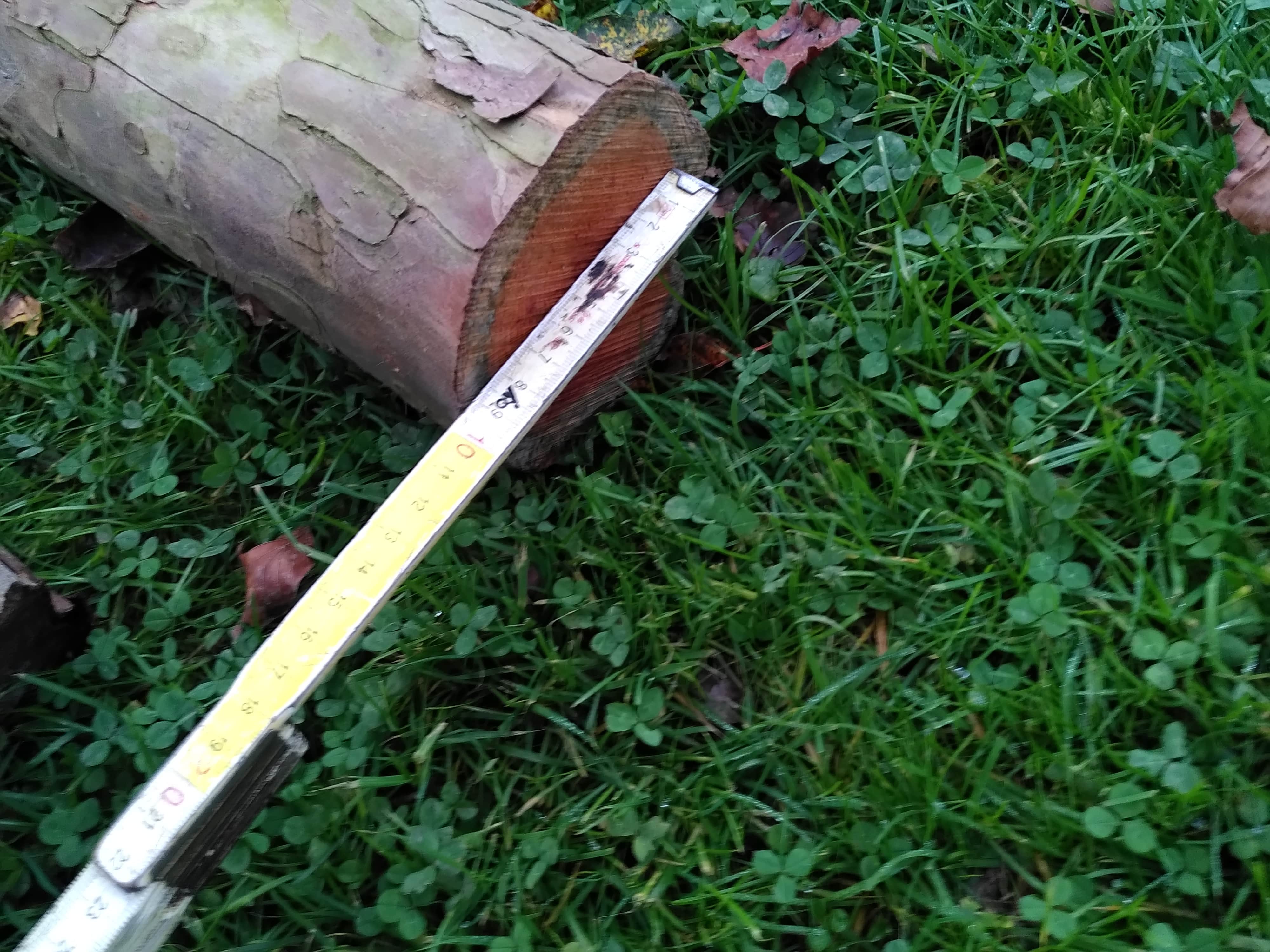

Hallo liebes Forum,
ich bin relativer Bogenbau Anfänger d.h. weniger als 10 gebaute Bögen.
Wegen einer geplanten Solaranlage musste meine Garteneibe weichen.
Ich habe jetzt 3 Stämme zwischen 250- 300 cm
Wenn ich richtig gezählt habe hat der dickste 35 Jahresringe am dicken Ende.
Wie behandel ich jetzt die Stämme?
Auftrennen mit der Bansäge oder so liegen lassen? Rinde dran lassen?
Besser im Garten als im Keller lagern?
Ich könnte sie auch in meine Sauna legen...dann würden sie sozusagen beim saunagang mitgetrocknet...oder eher schlecht weil giftig? Ab wann kann man mit dem Bogenbau anfangen? Eibe sollte ja wohl lange liegen oder?
Bin für jede Hilfe dankbar
Grüße Christian
P.s. oder alles Quatsch und Brennholz drauß machen?

Servus, sieht brauchbar aus da sollte schon etwas bogentaugliches rauskommen.
Wie immer die Enden versiegeln, Rinde kann bei Eibe drauf bleiben und wenn du zu einer Bandsäge kommst dann aufsägen.

Und: Anfangen,wenn das Holz trocken ist. D.h. ab und an mal die Stämme wiegen,wenn sich das Gewicht nicht mehr verändert,ist's soweit zum Bogenbauen. Zuschneiden auf Rohlingsmaß kann man schon vorher machen,Hauptsache,das Holz ist nicht mehr klatschnass.
Auch bei Eibe heisst Trocken ... Trocken.Eibe muß auch nicht länger,als andere Hölzer liegen.

...Auftrennen mit der Bansäge oder so liegen lassen?
Bis ca.10 cm Durchmesser genügt Versiegeln (Holzleim)
Dickere würde ich aufsägen oder spalten.
BEIDES ist nicht so einfach! Schwache Sägen schaffen Eibe nicht, Spalte können seitlich rauslaufen und alles verderben.
...Rinde dran lassen?
Ja
...Besser im Garten als im Keller lagern?
Wichtig ist: unbeheizt! Ist der Keller warm, ist regengeschützt draußen (aber 100% schattig!!) die bessere Wahl.
...Ich könnte sie auch in meine Sauna legen...dann würden sie sozusagen beim saunagang mitgetrocknet...oder eher schlecht weil giftig?
Wegen des Giftes nicht, aber das Holz kannst Du danach gleich in der Sauna zum Heizen nehmen! Warm getrocknete Eibe verliert ihre Elastizität!
...Ab wann kann man mit dem Bogenbau anfangen? Eibe sollte ja wohl lange liegen oder?
Wenn sie trocken ist kannst Du loslegen. Eibe trocknet aber langsam, da sie sehr dicht ist. Ein Jährchen würde ich ihr schon gönnen.
...P.s. oder alles Quatsch und Brennholz drauß machen?
Dann lieber mir schenken...
Nee, das wird, nur in der Sauna nicht.
