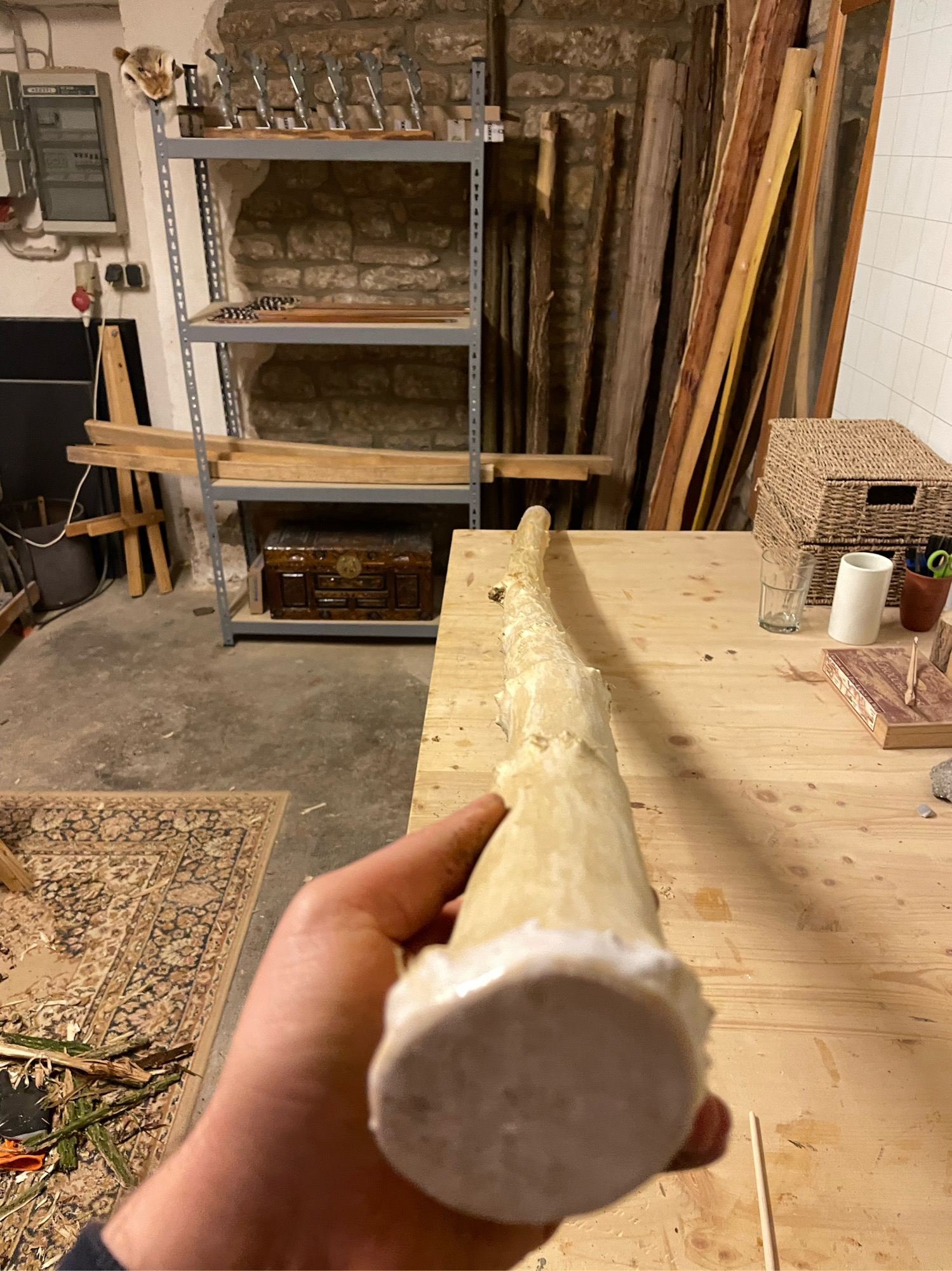

Hi zusammen,
heute habe ich ein schönes Stück Holunder beim Spazieren gehen entdeckt. Handelt es sich hierbei um schwarzen Holunder? Die Enden habe ich schon versiegelt. Muss die Rinde runter? Oder trockne ich ihn in der Rinde?
Lg Wildholz

Vermutlich ist das schon schwarzer Holunder.
Schneid doch mal einen einjährigen Trieb auf und schau wie das Mark gefärbt ist.

Auf jeden Fall die Rinde runter und bis auf den Markkanal runter arbeiten

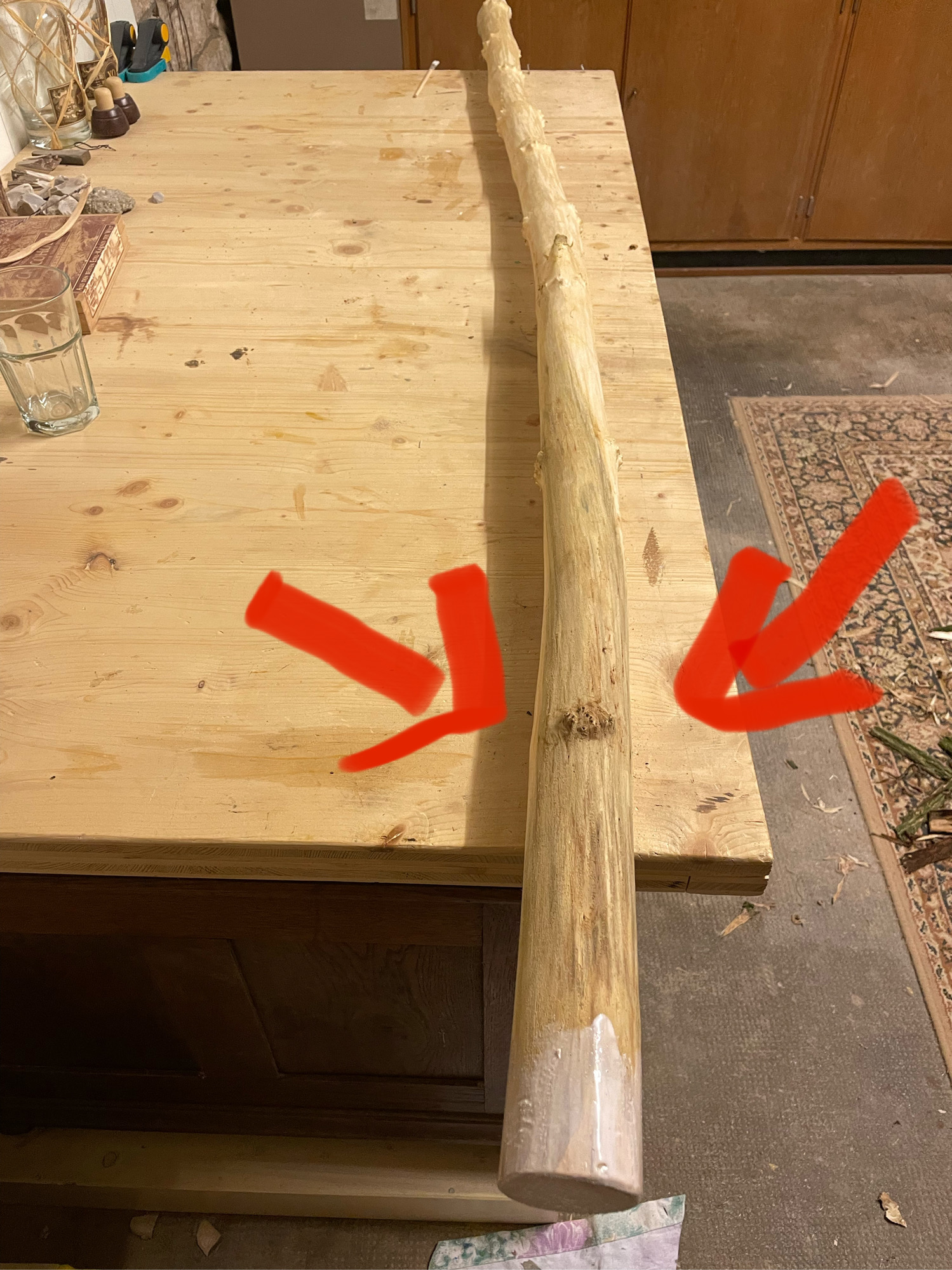

Der Stave hat die Rinde jetzt unten und scheint Drehwuchs zu haben. Des weiteren war die Rinde unten morsch und leich angefault. Ist der Stave trotzdem noch brauchbar oder Brennholz… Siehe Bilder

Morsch klingt verdaechtig. Holler ist sehr pilzanfaellig.
Auf alle Faelle runterarbeiten, sonst kannst den gleich auf 30cm schneiden, weil er dir garantiert an der falschen Stelle reisst.

fatz hat geschrieben: 27.11.2022, 15:23 Morsch klingt verdaechtig. Holler ist sehr pilzanfaellig.
Habe ihn heute auf die Mitte des Markkanals freigelegt und das Mark bis zum Griff raus gekratzt und die Enden versiegelt.
Ist mein erster Holunder den ich in die Hände bekommen habe, und ich frage mich ob das so gut ist wenn der Markkanal frei ist. Nicht das er von da einreißt.

Hallo Wildholz,
wenn der bis auf den Markkanal runter ist, dann ist die Wahrscheinlichkeit, dass er reißt sehr niedrig. Mir ist Holler so noch nie gerissen, aber es ist gewachsenes Holz und deshalb gibt es keine 100%ige Sicherheit.
Du solltest den Griff aber auch noch zum Bauch hin einsägen. Mit Markkanal drin reißt der Holler ziemlich sicher. Wenn Du den Griff bis auf den Markkanal einsägst, dann ist der Riss wenigstens da wo es am wenigsten schadet.

Was ich sehe gefällt mir gar nicht...
Ein Holler mit starkem Drehwuchs, Gammel und vermutlich kein Wassertrieb.
Ich würde dir Empfehlen dir n neues Holz zu suchen. Das wird vermutlich aufgrund der Holzqualität nichts.

Heimwerker hat geschrieben: 27.11.2022, 17:51 Hallo Wildholz,
Kai
Hallo Kai,
das hört sich sinnvoll an. Ich nehme an das der eingesägte Schnitt bis auf den Markkanal geschnitten werden muss.
Sieht man ja später eh nicht, und zur Not mit Epoxidharz auffüllen und einen Ledergriff drüber machen.
Lg Wildholz

Tom Tom hat geschrieben: 27.11.2022, 19:47 Was ich sehe gefällt mir gar nicht...
Habe heute das Forum auf das Stichwort Holunder durchsucht, und bin da sehr oft auf die Meinung gestoßen das Wassertriebe am meisten Sinn machen. Die ersten 50cm sollen meistens Drehwuchs haben.
Ich bin heute beim spazieren gehen auf ein Stück Wald getroffen wo der Holunder wie Unkraut wächst. Da finde ich bestimmt noch ein passendes Stück.
Lg Wildholz

Ich würds auch so machen Wie Tom schreibt.. Such dir ein neues Stück Holz.
Meistens verdrehen sich die Rohlinge mit Drehwuchs um 360°...
Holunder wächst schon wie Unkraut, aber das Problem ist halt Wassertriebe mit >5cm Durchmesser zu finden

Heimwerker hat geschrieben: 27.11.2022, 17:51 Du solltest den Griff aber auch noch zum Bauch hin einsägen. Mit Markkanal drin reißt der Holler ziemlich sicher. Wenn Du den Griff bis auf den Markkanal einsägst, dann ist der Riss wenigstens da wo es am wenigsten schadet.
Edit Markus: Zitat auf das Wesentliche reduziert.
Bitte nur gezielt und wo sinnvoll ein Zitat einsetzen. Danke.
Hi Kai,
Würde es denn was bringen wenn ich den Markkanal mit Ponal versiegel? Da dürfte er doch eigentlich noch einreißen.

Ponal kann das Ganze verzögern, aber nicht verhindern.
Das Holz reißt ja, weil die Spannung im Holz zu groß wird.
Diese entsteht, weil bei der Trocknung radial weniger Schwund ist als tangential.

Wildholz hat geschrieben: 29.11.2022, 13:36 Hi Kai,
Lg Wildholz
Hi Wildholz,
das würde die Wahrscheinlichkeit zumindest verringern, das es zu Rissen kommt. Die Erfahrung (und Murphys Law) zeigen aber, das Holz, wenn es reißt, selten dort reißt, wo es soll oder darf.
Ich hatte schon mal einen Riss im Griffbereich an der Seite! Deshalb säge ich lieber den Griff auf der Rückseite bis aufs Mark ein und klebe dann später wieder einen Keil ein.
Aber es wurde ja auch schon gesagt, das Holler häufig wie Unkraut wächst. Probiere es aus und berichte hier von deinen Erfahrungen. Nicht jeder mag einen eingeklebten Holzkeil im Griff und wenn das Versiegeln des Markkanals funktioniert dann ist doch gut.
