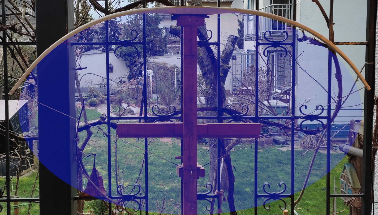

So, nach einigem Trocknen (nun 561g) habe ich den Bogen mal wieder aufgespannt. Offenbar war der rechte Wurfarm weniger trocken vorher, denn nun sind sie sehr unterschiedlich. Zur Verdeutlichung noch eine Ellipse drunter gelegt:
Hoppala
Hoppala
hmm, muss ich bei Tageslicht und besserem Wetter mal gucken. Immerhin ist der Reflex noch leicht da, also habe ich es an den Stellen doch nicht zu dünn gemacht.

Auf deinem Bild mit dem "Hoppala" drunter, denke ich, daß die Sehne schief liegt und damit der Bogen auch. Ich denke,
daß deshalb dei Ellipse nicht passt. Bevor du daran arbeitest, kannst du es ja mal überprüfen. Kann auch Fehlalarm von
mir sein. Mühle
Uranus79
Beiträge: 936
Re: Saplingbow 15, Uranus79, Walnuss, Hasel
Beitrag von Uranus79 »
Hallo Mühle,
wie meinst Du dass mit die Sehne liegt schief?
Der rechte Wurfarm biegt weniger. Würde als nächstes im ersten Drittel was wegnehmen und im zweiten Drittel einen Hauch, dann müsste es passen.
Viele Grüße, Uranus

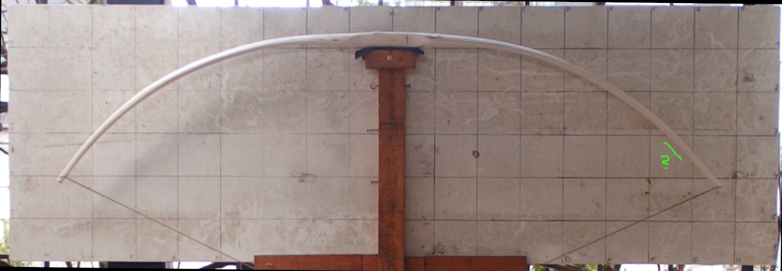

Danke für das Lob zum Tiller. Heute mal Bilder mit Tageslicht. Der jetzt rechte Wurfarm biegt in sich ok, aber direkt ab Fadeout zuviel, das sieht irgendwie schief aus. Habe ihn heute getempert, dabei versucht die Stelle zu stärken. Das Tempern hat geklappt, der Tiller ist gleich geblieben, das Zuggewicht von ~54 auf irgendwas über 60 (!) gestiegen. Respekt vor dem Hasel. 536g aktuell schwer.
Hier ein Tillerbild und beide Wurfarme überblendet. Die Markierung/Fragezeichen einfach ignorieren. Mehr Details schreibe ich, wenn ich mehr Zeit habe.

Also wie ging es weiter. Den Tiller fand ich links gut, rechts in sich ok (reflexe Stellen jeweils bedacht), nur bog er direkt nach Fadeout mehr, dafür stimmt die Bewegung der Arme gegeneinander. Ich wollte dem Set mit tempern entgegenwirken:
Mit der HLP
Mit der HLP
Vorgehensweise grob nach der Anleitung von Daniel hier aus dem Forum, nur war ich nicht so geduldig wie man sein sollte. Zehn Minuten habe ich mit Abstand warm gemacht (allerdings etwas weniger als 10cm), dann weitere 7 Minuten langsamer und näher dran. Die letzten drei Minuten so richtig heiß drauf, da wurde es schnell dunkel. Das dauerte meist nur 1 Minute, daher die letzten 2 Minuten wie die 7 davor, dicht und langsam bzw. dicht und flächendeckend. Der eine Arm sieht etwas dunkler aus, aber beide sind offenbar gleich getempert, also rein optisch. Auf diesen Bildern kommt es heller raus:
Ein Arm
Ein Arm
Der andere Arm
Der andere Arm
Ich hab's abkühlen lassen und danach zur Kontrolle aufgespannt. Eine Woche rehydrieren? Nix da, geht auch so. War sowieso feuchtes Wetter draußen. Tiller danach unverändert, Zuggewicht mindestens 10% erhöht.
