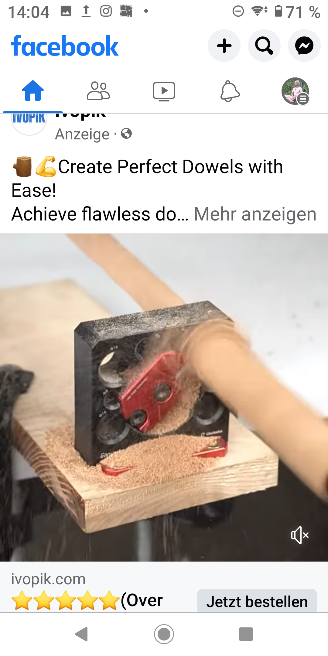

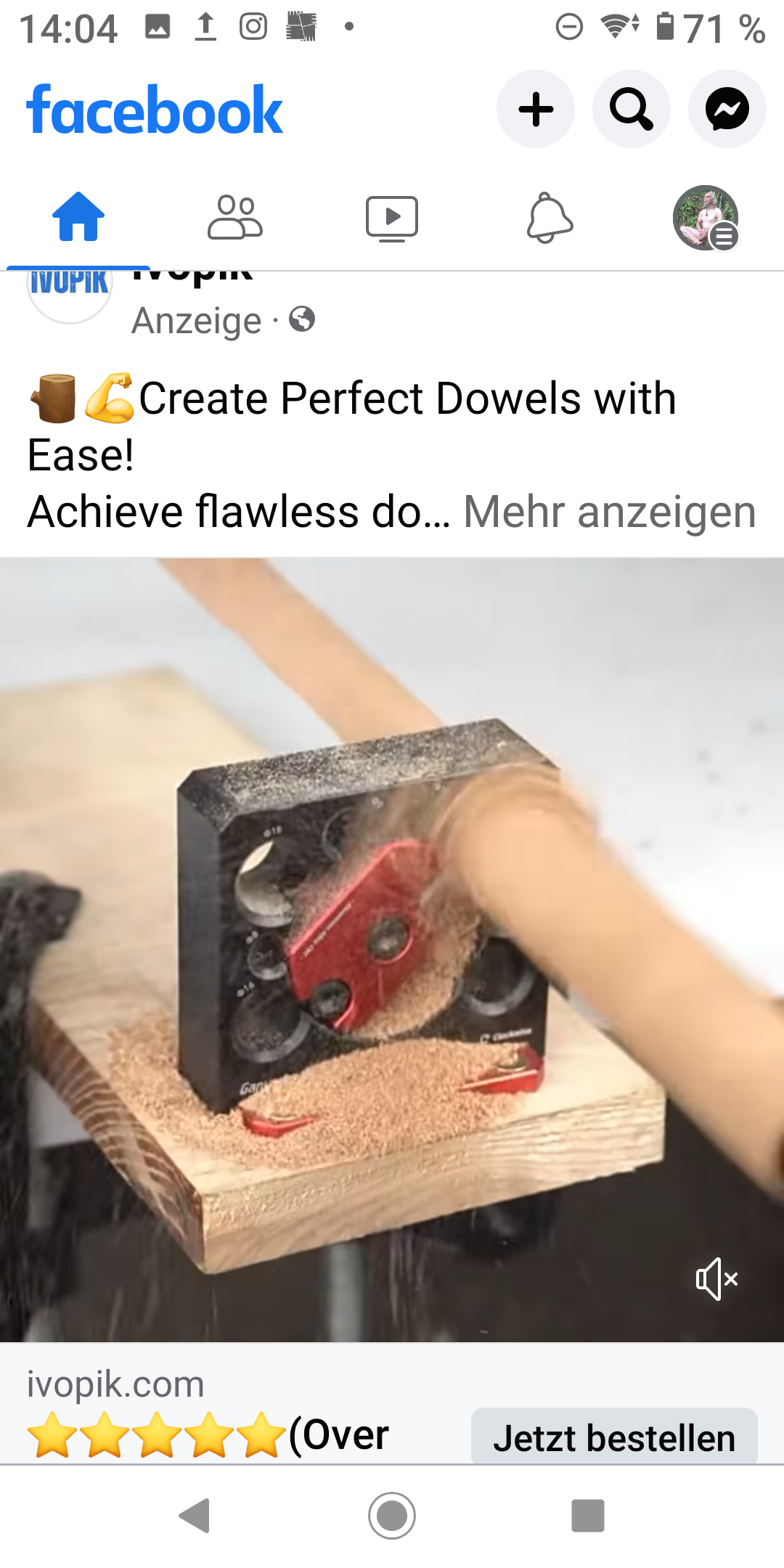

Weiß jemand ob dieses kleine Werkzeug was taugt zur Schaft Herstellung?
Kleinster Durchmesser sind 8mm..
Danke im voraus! 🙏

Habe mit dem Teil keine Erfahrung. Aber was mir zu bedenken gibt ist die geringe Tiefe des Teils und daher die fehlende Führung. Kurze Dübel werden funktionieren. Lange werden sicher nicht gerade. Dann die kleine Klinge wird sehr schnell stumpf. Auf Youtube gibt es Anleitungen zum Selbstbau. Du brauchst nur einen Hartholzblock, Ständerbohrmaschine, Säge und ein Stemmeisen. Guckst Du auf YT unter „Dowel maker“. LG Stephan

Schau Dir das Video an. https://www.youtube.com/watch?v=EJM0WbV6r9M
Das 8-kantig machen kann man sich allerdings sparen. Geht auch direkt mit Quadratstäben wenn man sie vorher ein wenig anspitzt.
Hab ich selbst schon probiert und funzt super. siehe auch mein HowTo viewtopic.php?f=66&t=19308 Die Bilder dort sind leider verschwunden.
Tipp:
Damit der Rundstab (Pfeilschäfte sind nunmal sehr lang) am Ausgang nicht zu vibrieren beginnt, mach Dir eine Führung aus einem Kabelinstallationsrohr (Evilonrohr) hinter die Schneidvorrichtung.
