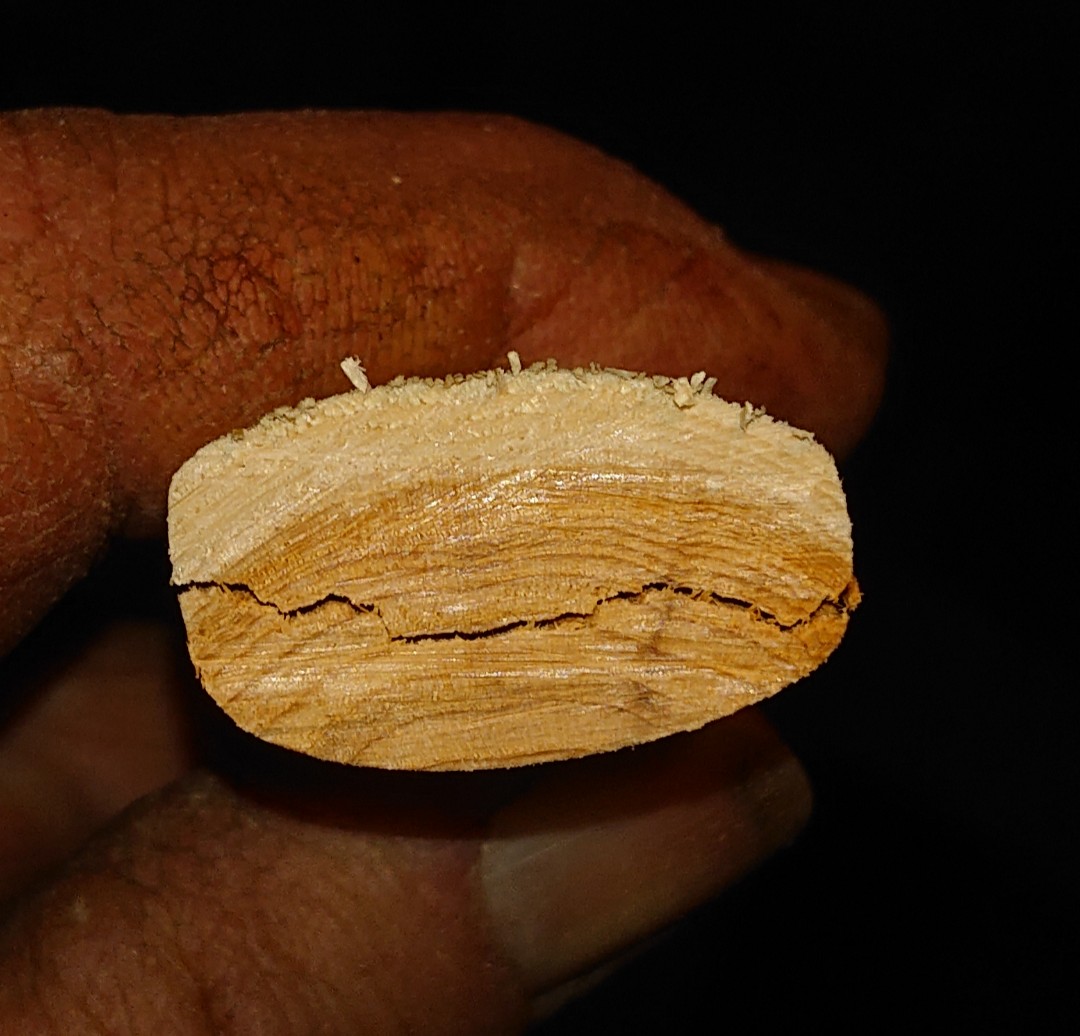

benzi hat geschrieben: 02.12.2023, 18:35 Flachbogen aus Eibe tillern finde ich schon ohne diese Verfärbung eine Herausforderung... sind mir bisher beide gebrochen, der letzte erst vor ein paar Tagen bei seiner neuen Besitzerin... 🙈
Das Ding ist, dass du beim flachen Profil ruckzuck das Verhältnis von Kern zu Splint ungünstig verschiebst, wenn du das merkst und einen Splintring mehr abträgst, isses nur noch ein Kinderbogen....
Das soll keine negative Nuhlerei sein, nur meine Erfahrungen der letzten Wochen, vllt kannst Du ja was draus lernen... 😊
Viel Erfolg!

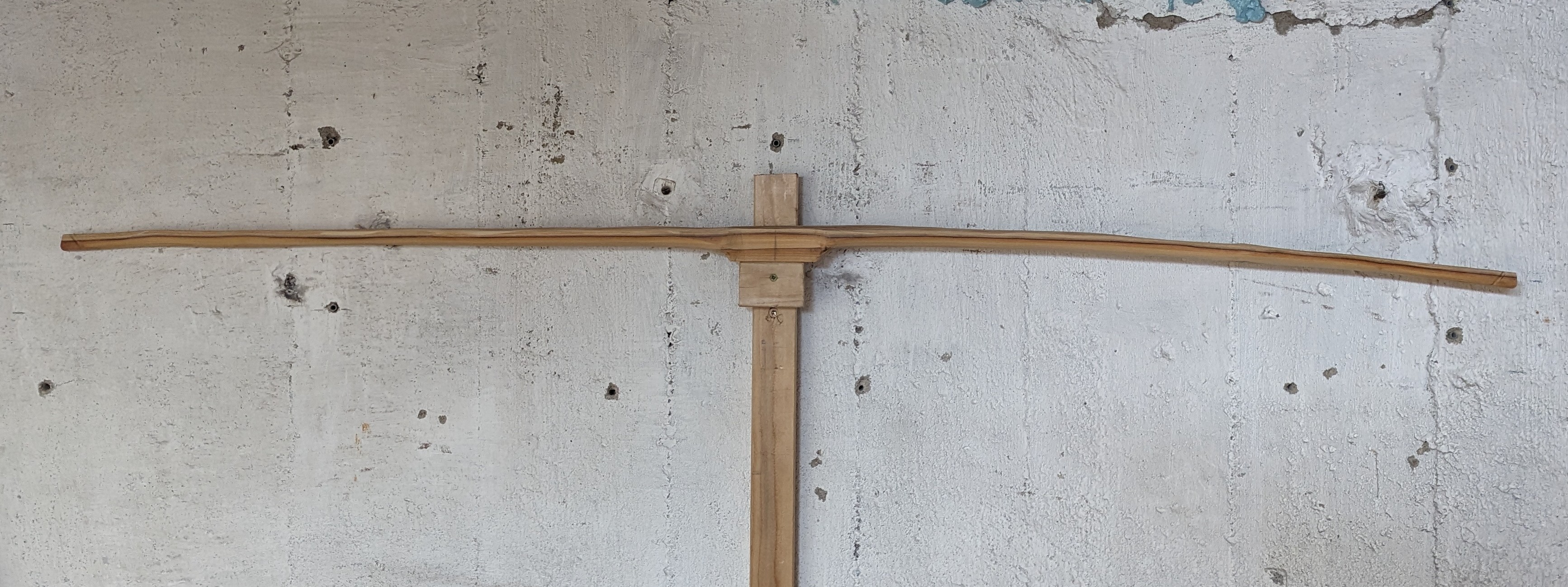

Ich konnte mir bei dem Stück Holz nix anderes als einen Flachbogen vorstellen. Die Eibe ist leicht verdreht und Recht Buckelig.
Das Splint Kernholz Verhältnis wird mir eventuell noch Probleme machen. Der Splint ist sehr unregelmäßig Dick. Am einen WA sind die zwei übrig geblieben Ringe zusammen ca 5mm Dick. Auf der anderen Seite sind es zum Ende ca 8mm. Deswegen hatte ich schon überlegt etwas, in Richtung Mollegarbet zu gehen. Ich hätte ungern diesen dunklen Streifen zwischen Splint und Kern irgendwo freiliegend am Bogenbauch.
Wie waren denn die maße von deinem Bogen und wie viel # hatte der?
schnabelkanne hat geschrieben: 02.12.2023, 19:08 Servus,
liegt die Stelle mit dem Totast im biegenden Bereich, dann dort etwas breiter bauen, ungefähr um die Astbreite. Wenn der Totast im steifen Griffbereich liegt dann ist es ja egal.
So wie der jetzt angelegt ist wäre der Ast am Rücken kurz vorm fadeout ( noch im Griff ). Am Bauch geht er etwas in Richtung fadeout. Momentan sind die WA symmetrisch. Wenn ich den unteren WA etwas kürzer mache würde, würde sich der Ast nochmal 5mm bis 1cm weiter in den Griff schieben. Eigentlich möchte ich den Griff auch ganz leicht mitbiegen lassen. Ich werde den Ast aber auf jeden Fall vom gebrösel befreien, vielleicht sogar durch bohren, und mit Epoxi aus Gießen.

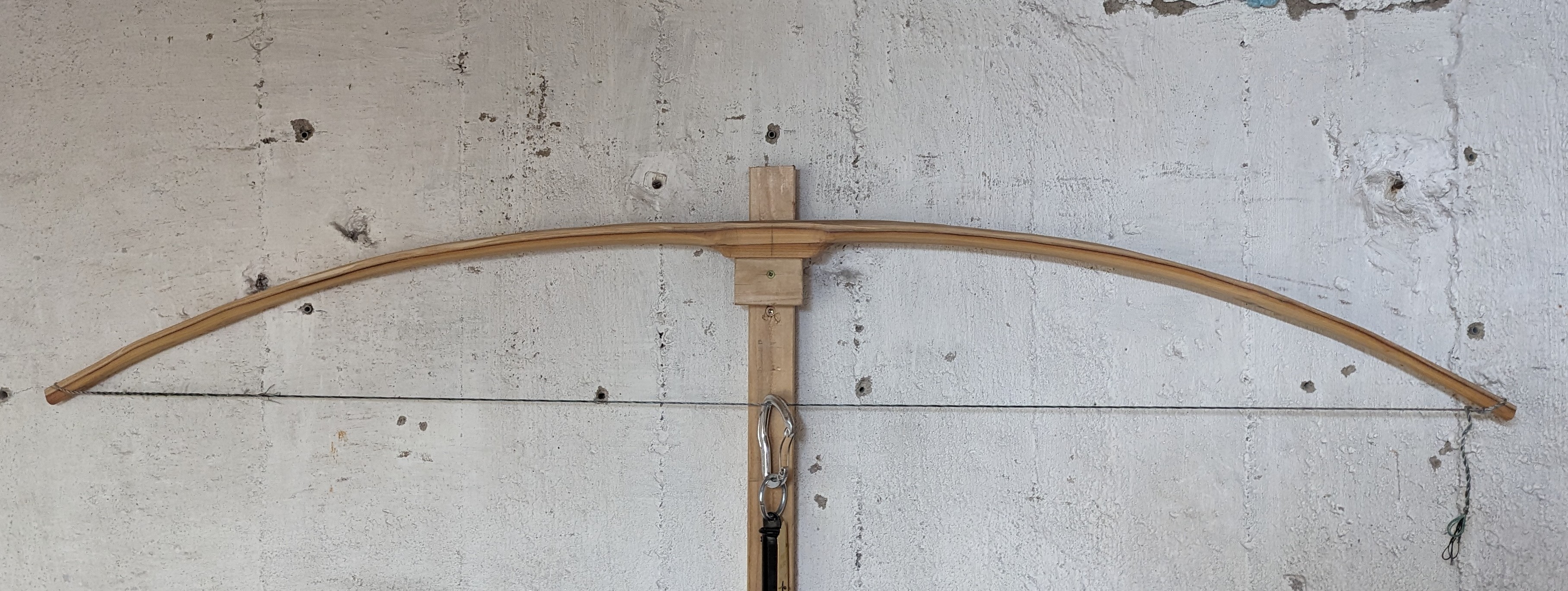

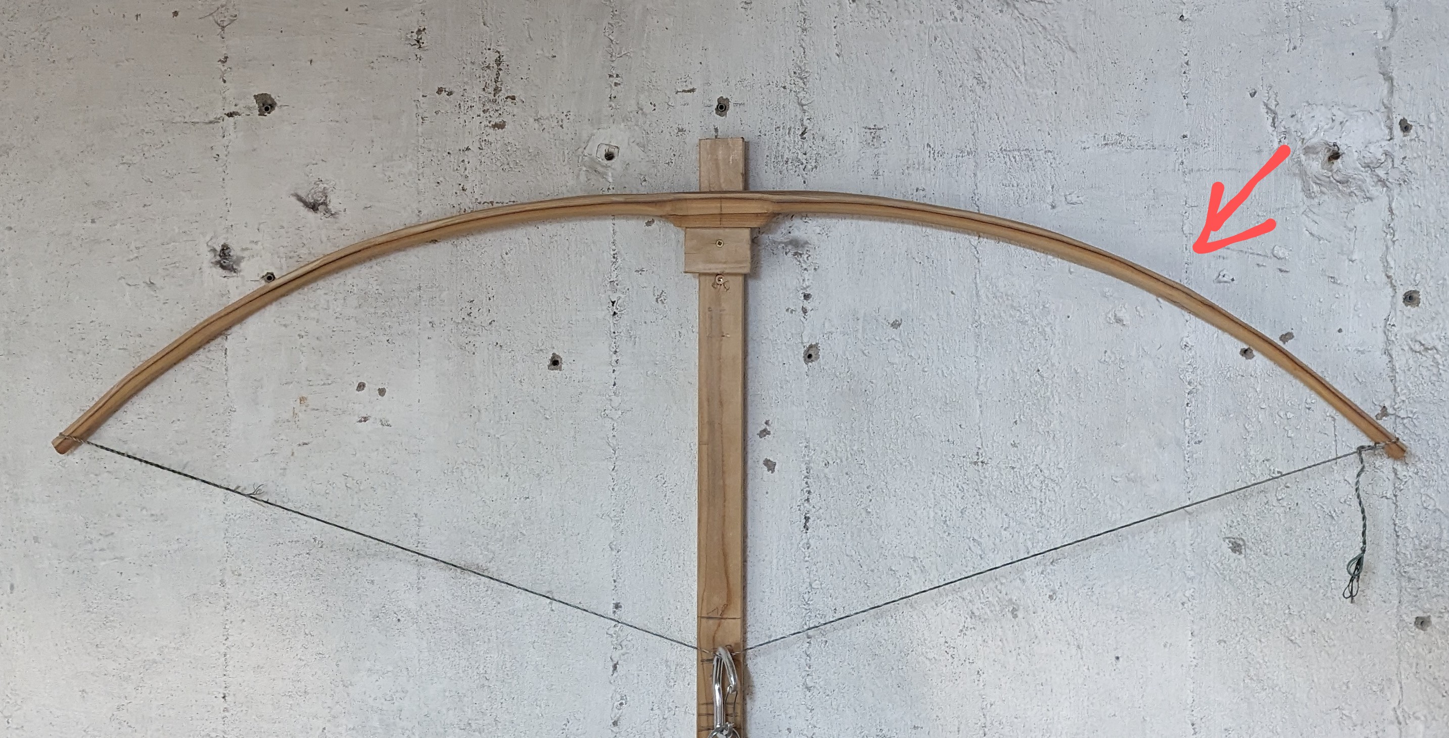

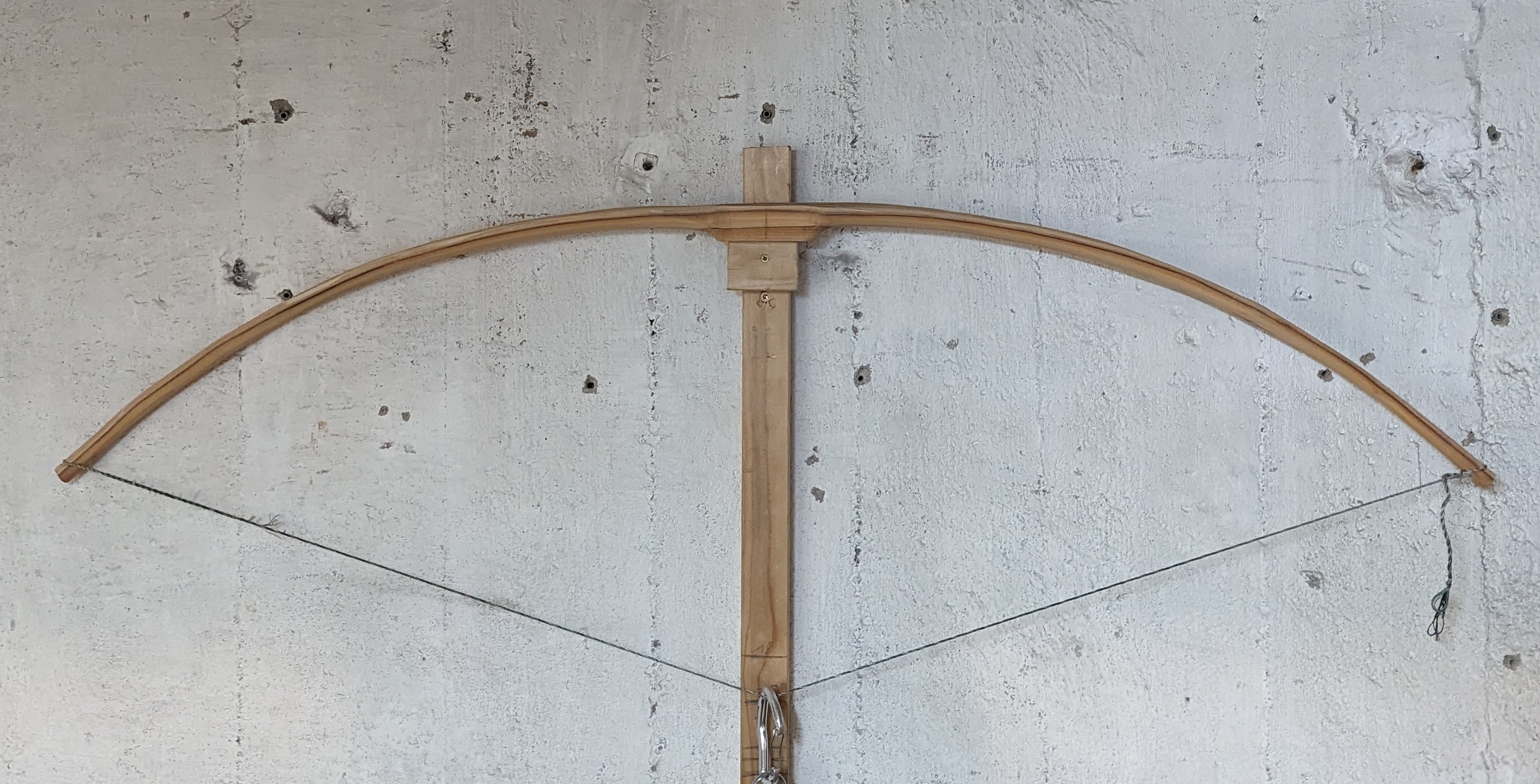

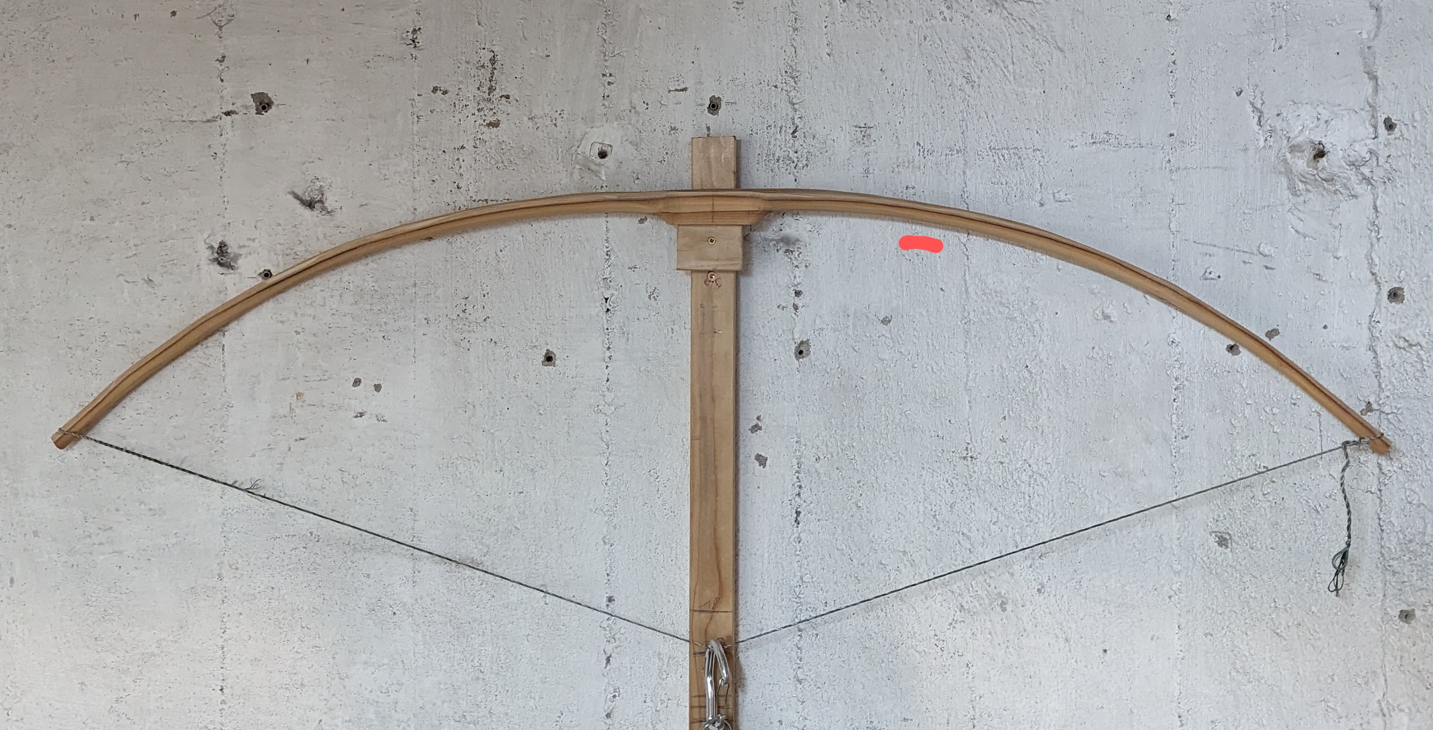

So langsam nimmt das aktuelle Eiben Stück Formen an :) .
Der Bogen ist auf Standhöhe und auf dem Auszugsbild bei 48# @ 20".
Beim Tiller bin ich mir nicht so ganz sicher.
Zum Beispiel die markierten Stelle. Erst hab ich gedacht das es dort noch etwas mehr biegen sollte. Wenn ich mir das aber genauer anschaue kippt der Rücken an der Stelle etwas ( nicht die einzige Stelle). Wenn ich diesen dunklen Streifen zwischen Splint und Kern isoliert betrachte passt es für mich wieder.
Sieht jemand irgendwelche Stellen bei denen Handlungsbedarf besteht?
Sonst würd ich jetzt als nächstes erstmal die Tips von jetzt 1,5 auf 1cm Breite bringen. Vielleicht kommen die Enden dann noch etwas. Ansonsten die letzten 20cm beidseitig ein kleines bisschen mehr biegen lassen und dann einfach gleichmäßig bis zum Vollauszug runter tillern.
Grüße, Daniel
Beiträge: 6681
Hat gedankt: 264 Mal
Hat Dank erhalten: 369 Mal
Re: Eibe Tauglichkeits test
Rechts isser ab Mitte WA zu den Tips zu steif, ansonsten sieht das schon ziemlich gut aus.

Danke Neumi,
An der Stelle ist ein Ast, werde versuchen ein paar cm davor anzufangen noch etwas mehr Biegung rein zu bringen.

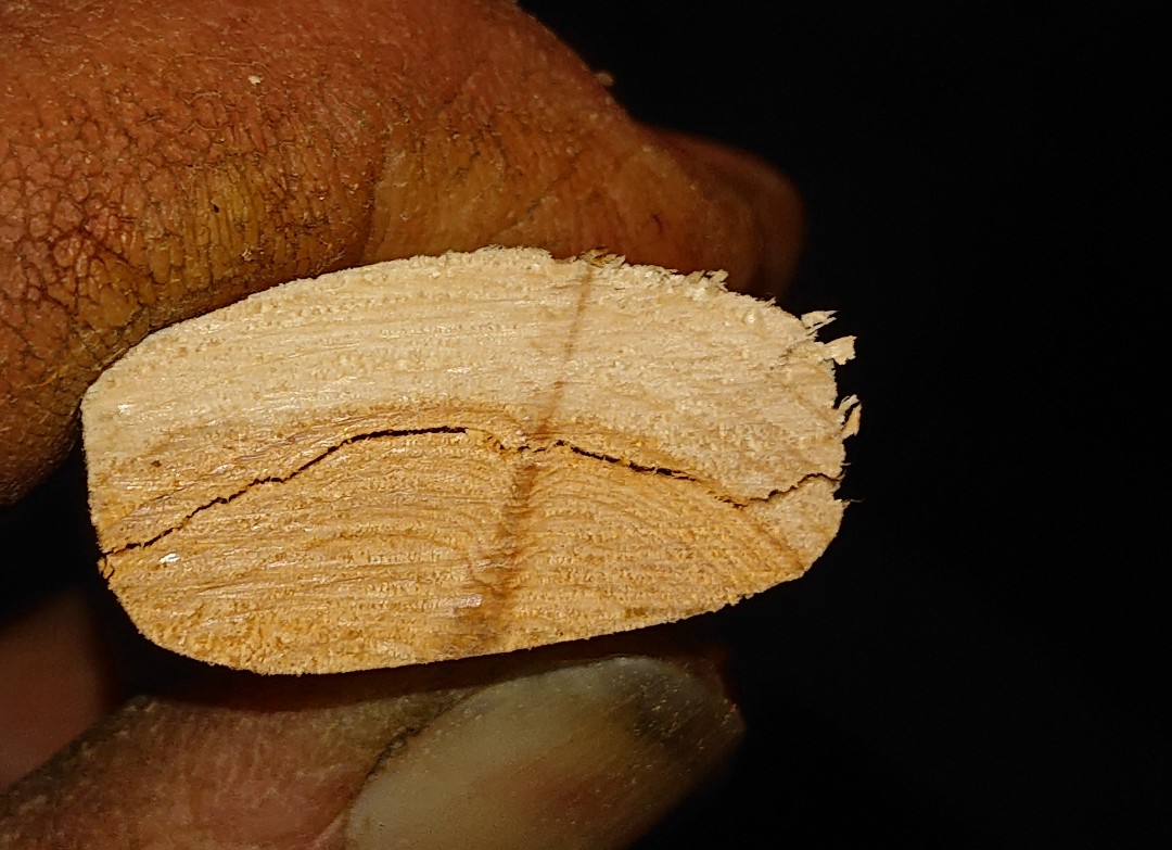

Nachdem ich gestern angefangen habe den rechten WA etwas zu schwächen. ( Vielleicht zwei bis drei züge mit der Ziehklinge) ist mir der Bogen dann beim mehrmaligen Pumpen auf vielleicht 15" gebrochen. Ca 10cm vor der Aststelle im rechten WA ungefähr dort wo ich im vorherigen Post die Stelle mit dem roten Pfeil markiert habe.
Ich denke das ich damit den Eignungs Test der Eibe als abgeschlossen betrachten kann.
Auf jeden Fall im Bezug darauf einen Selfbow bauen zu wollen.
Der Bruch von dem Laminiertem Bögen ist ja erstmal auf einen Fehler beim verkleben zurück zu führen.
Deswegen werde ich dem wohl noch mal eine Chance geben.
Ich denke das der Tiller ja nicht soo schlecht aussah und die Belastung beim Bruch von vielleicht 30# bei den 15" Auszug schon eindeutig dafür sprechen das das Holz einfach schlecht ist.
Jetzt muss ich dringend mal in den Wald und mir was brauchbares Holz besorgen.
