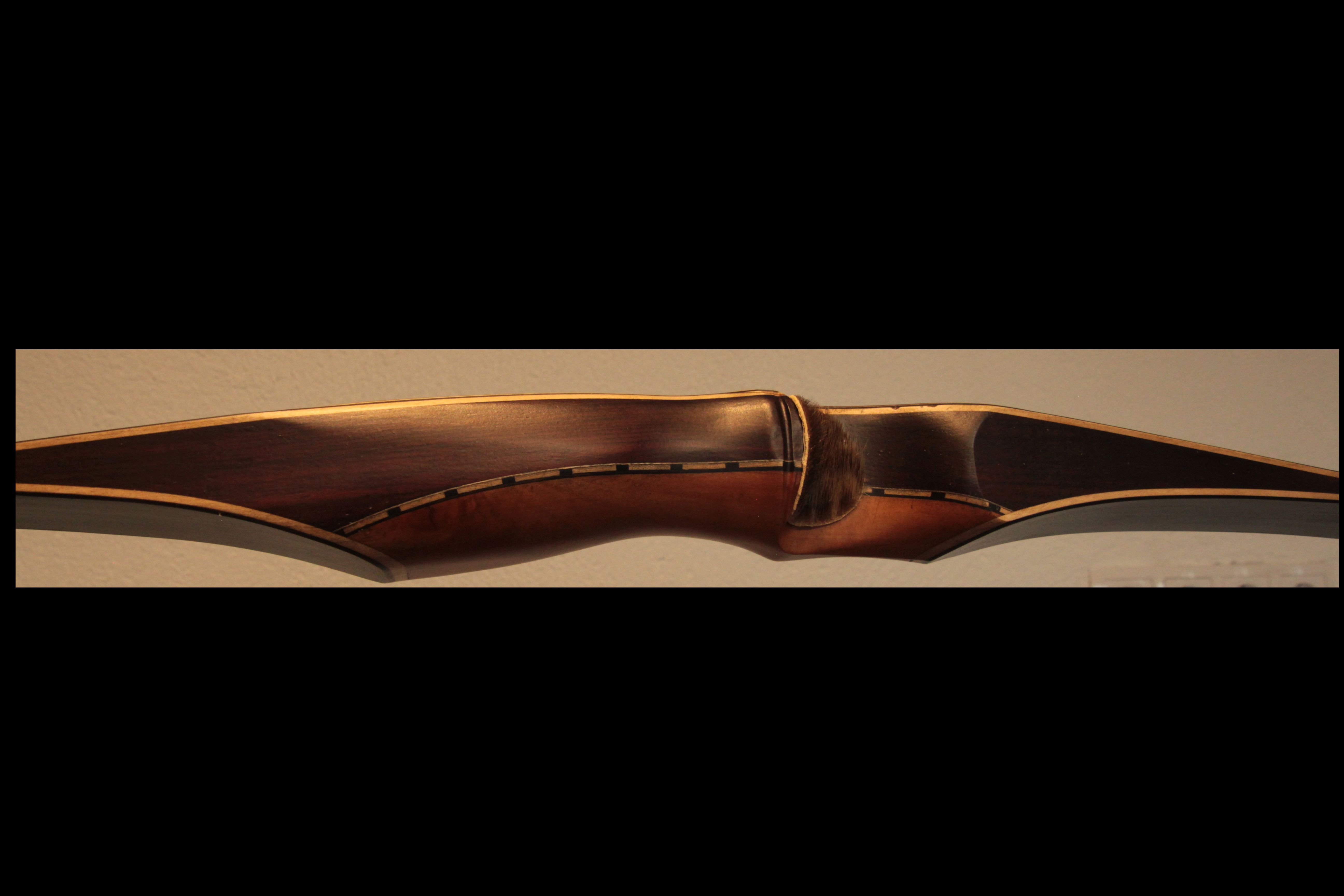

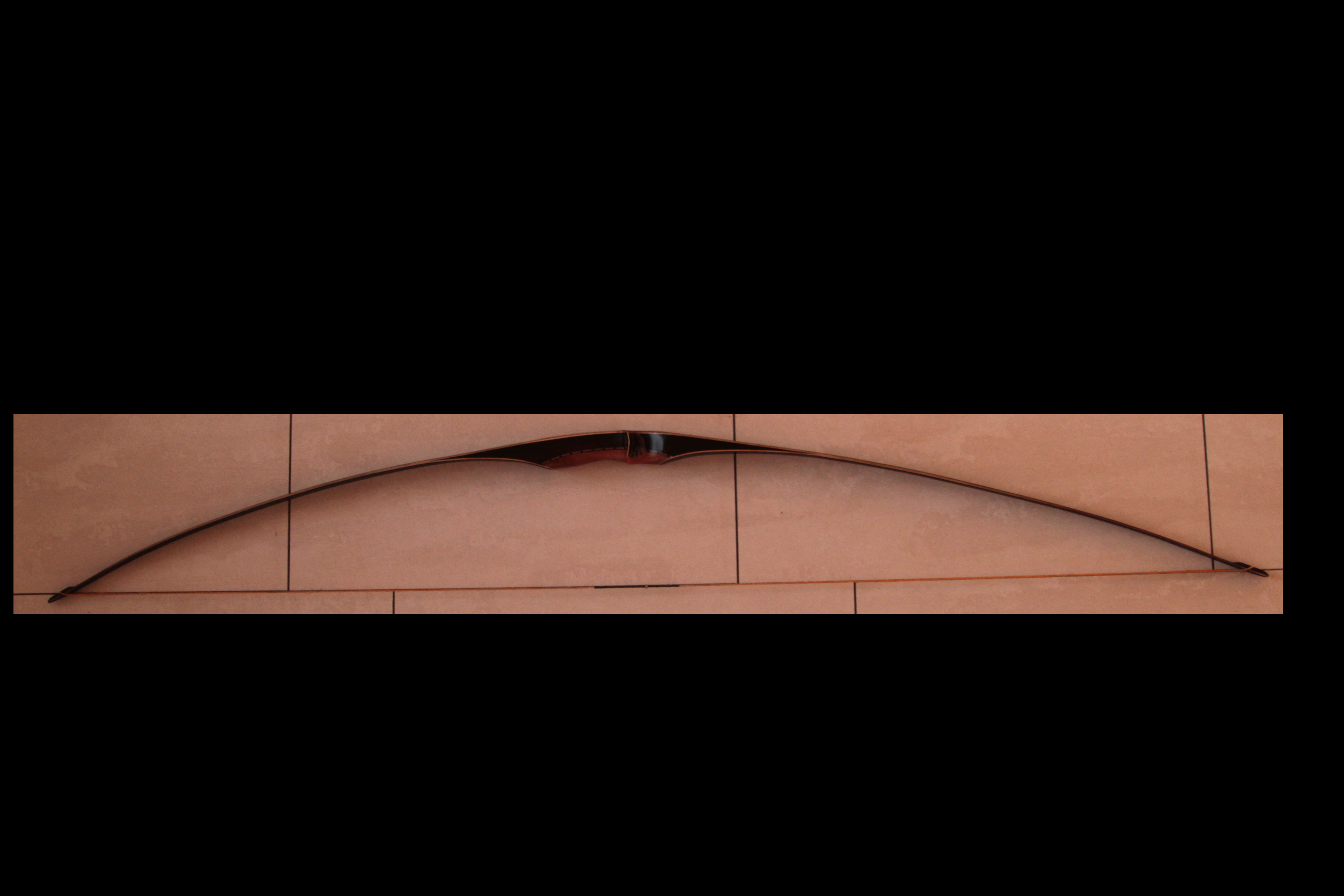

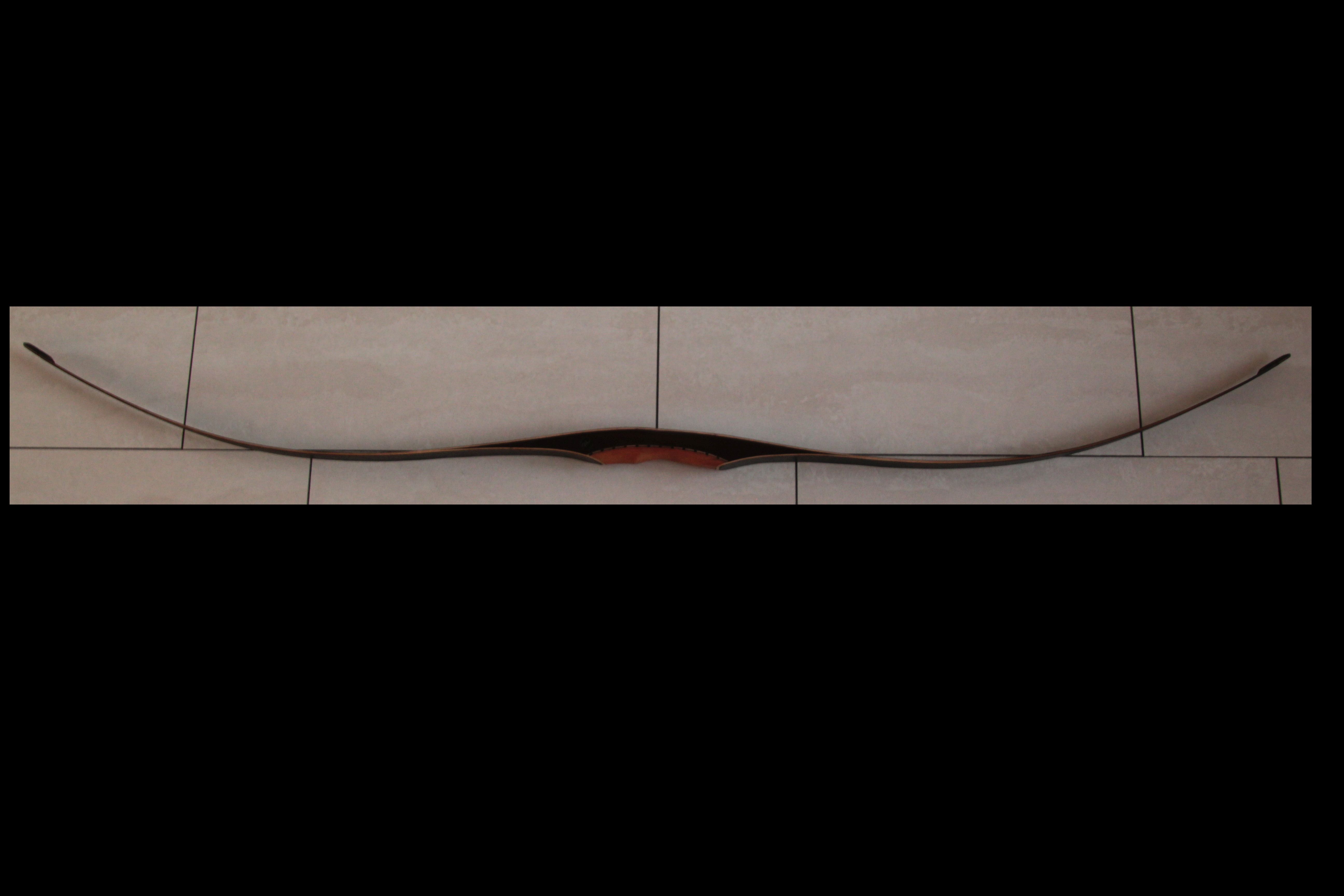

hallo allerseits,
nach langer Zeit habe ich wieder einen Schnappi gebaut, einen Langbogen mit recht viel Recurve.
Die Wurfarme habe einen Ahorn Kern und Extrudierte Carbon Streifen auf Bauch und Rücken, kedoch unterschiedlich dick. Am Rücken 0.5mm, am Bauch 0.5mm plus 2x 200g/qm UD Carbongelege.

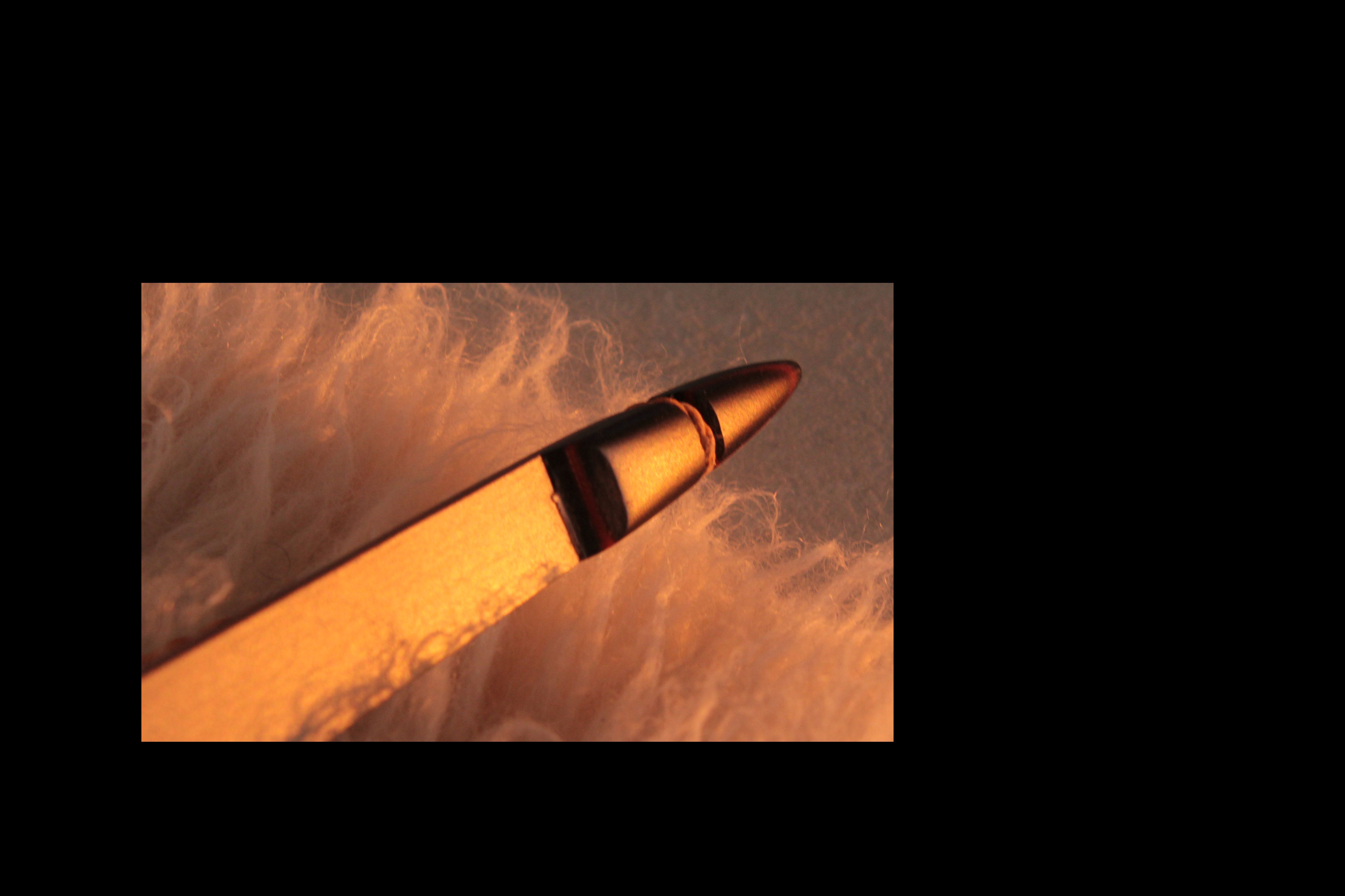

Der Griff ist aus Veilchenholz mit Birne und die Tips wieder aus schwarzem Büffelhorn mit roter Einlage. War gedacht als leichter Bogen und hatte entsprechend der Auslegung 26"@28". Am oberen WA muss ich noch etwas wegnehmen, damit er sich gleichmäßiger oben und unten biegt, dann bleiben wahrscheinlich noch 25lbs übrig. Ein wunderbarer Bogen fürs Wohnzimer Schießen aber auch auf dem Parcour kommt man gut zum 60m entfernten Büffel

Ordentlich Vorspannung....
So ein Langbogen kann wenn er gut gebaut ist, mit Recurves locker mithalten.
Viel Spaß damit.

der hat in der Tat viel Vorspannung und ich habe auch nicht das Gefühl, dass er deutlich hinter meinem vergleichbaren Recurve hinterherhinkt, aber er ligt halt anders in der Hand und hat, wenn man Recurve gewohnt ist, dennoch ein wenig mehr Handschock
