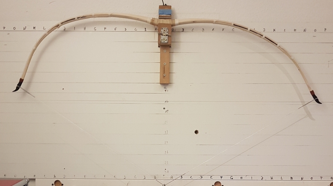

Eben zum ersten Mal aufgespannt und das Ergebnis sieht erfolgversprechend aus. So gefällt mir die Standhöhe. Der zukünftige obere WA (rechts) biegt etwas mehr als der linke. Da hab ich wohl das Hornpatch genau passend geschliffen ;D
Beiträge: 1088
Hat gedankt: 71 Mal
Hat Dank erhalten: 198 Mal
Re: Saplingbow 16, Neumi, Bambus, Hainbuche und Hasel
Sieht tatsächlich so aus, als hättest Du die richtige Hornstärke auf Anhieb erwischt. Der Setback fordert die Wurfarme doch ordentlich. Ob Du es nicht bei 28 Zoll Auszug belassen solltest (dem Bambus zuliebe).lG Stephan

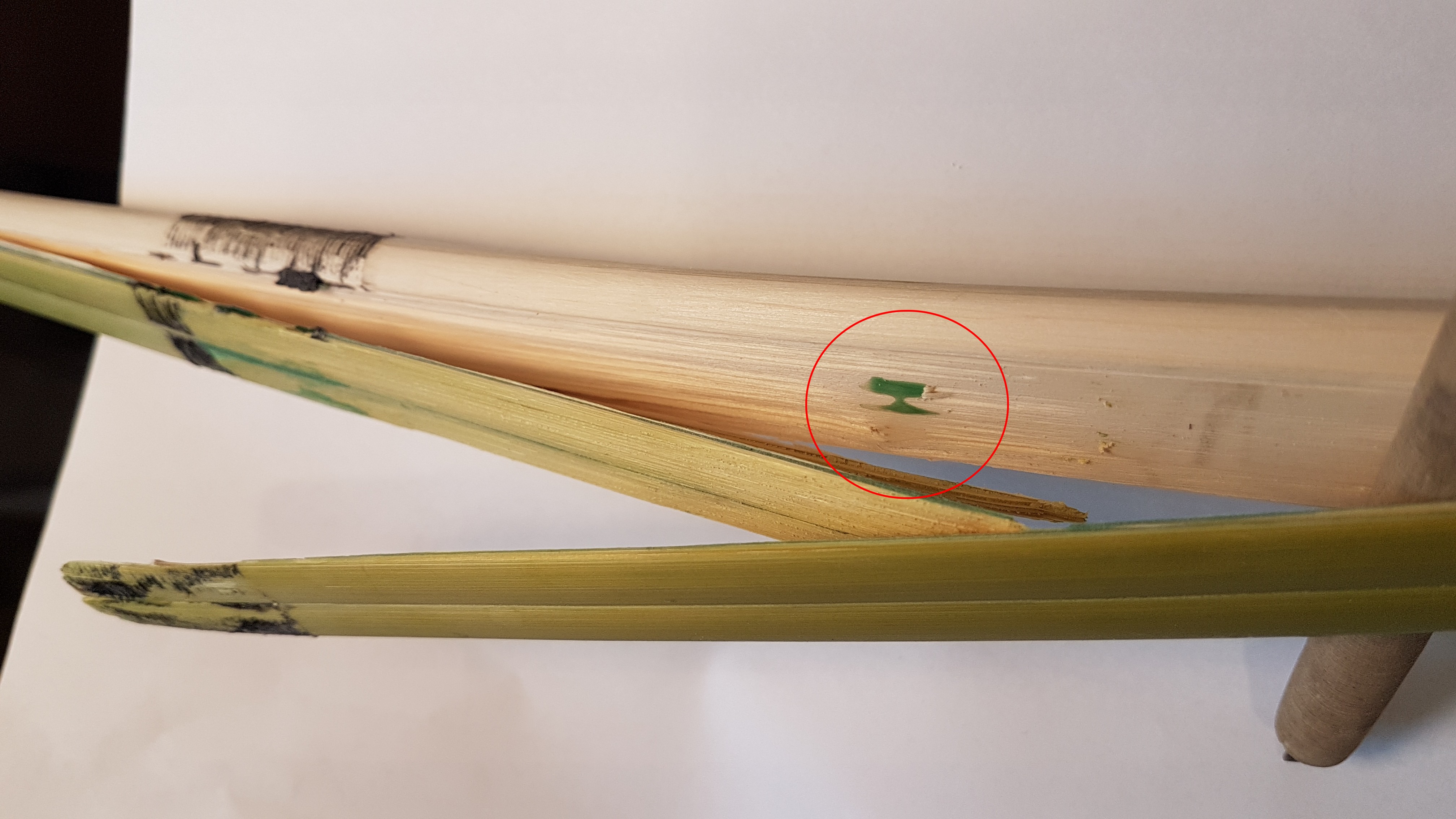

Die äußere Wicklung hat wahrscheinlich verhindert dass der Bogen komplett gebrochen ist. Ein paar Fäden waren noch intakt und haben die aufgeklebten Verstärkungsstreifen an ihrem Platz gehalten

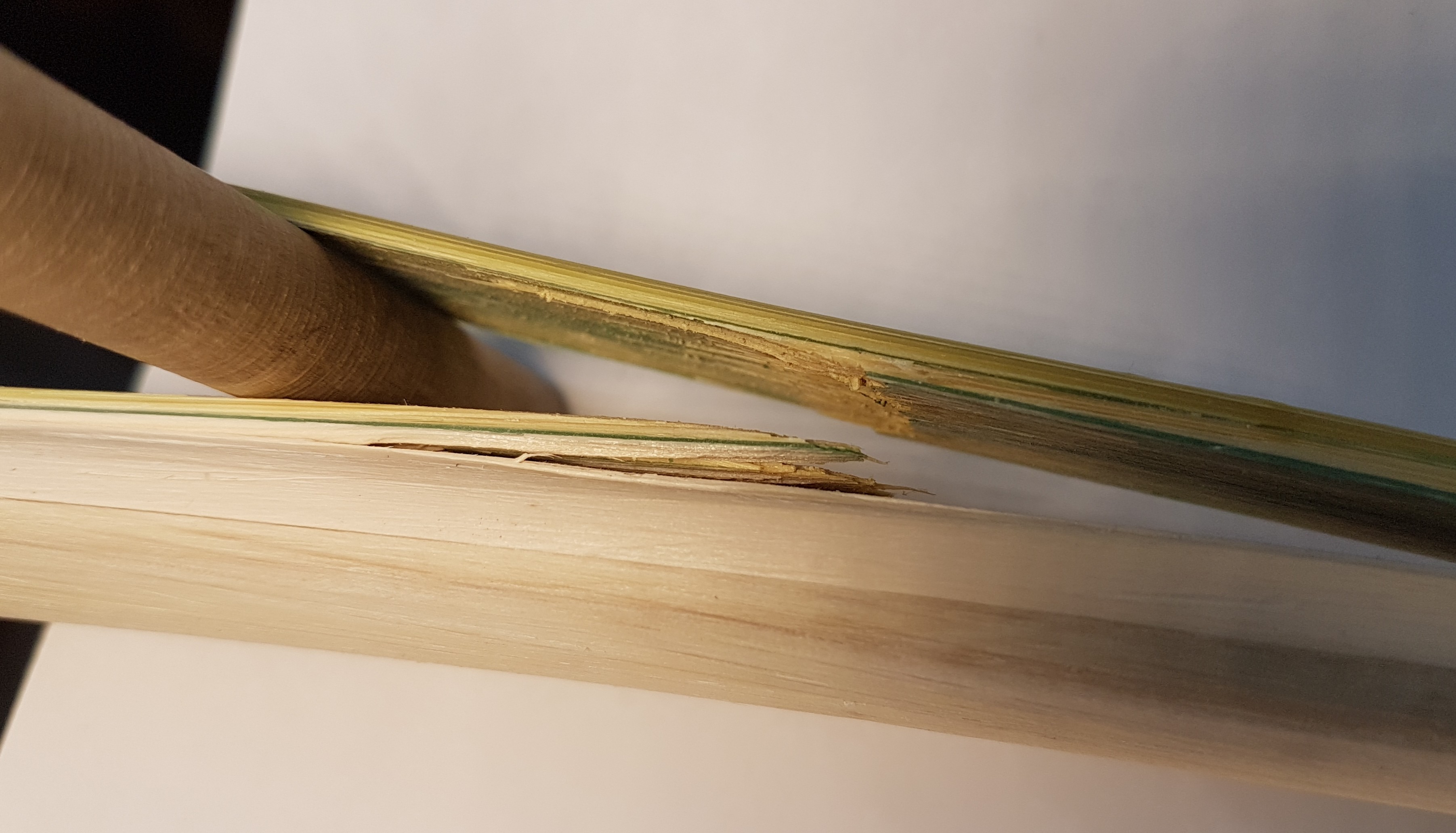

hier das ganze aufgespreizt, man sieht dass der Bambus an den schlechten Nodien zerrissen ist
hier die Übersicht. Man könnte das nochmal kleben, wenn Mann Lust dazu hätte, hat Mann aber nicht
Hier war eine Lücke in der Klebung, trotzdem sieht die Klebung insgesamt doch ganz gut aus, es hängt überall Material von der Gegenseite.<br />Mit einer zusätzlichen Wicklung in dem Bereich wäre wahrscheinlich nichts passiert
Die gleiche Lücke in der Klebung
Wieder ein Saplingbow ohne Bogen, aber macht nix, da ich sowieso lieber mit 31"-32" Auszug schieße. Mehr als 30" hätte das Teil aber nicht hergegeben.

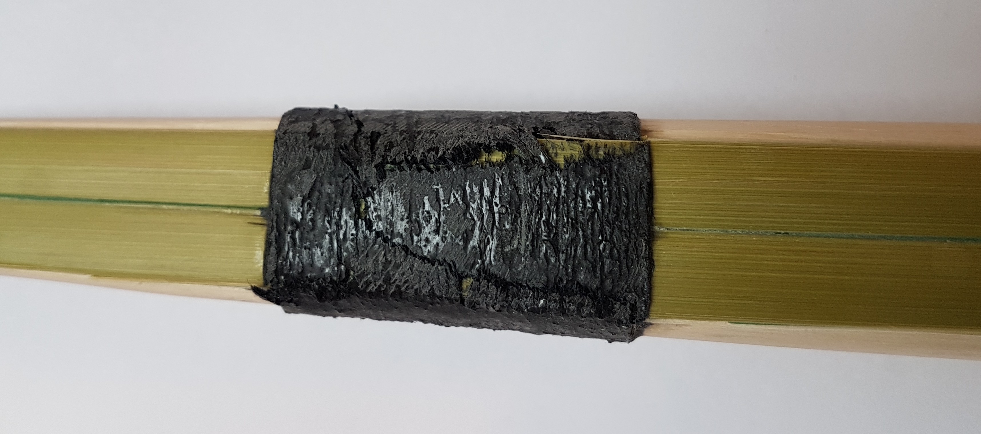

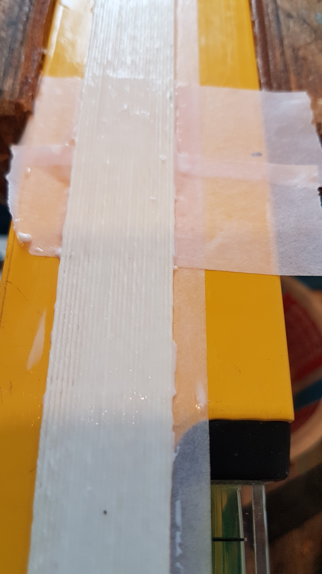

Ich habe gestern mal die Bambuslage entfernt, ein Leinenzwirnbacking und zusätzlich eine Lage Leinenstoff aufgeklebt.
Ganz interessant war das Zuggewicht anschließend: satte 20#@30" 😲 Erstaunlich wie viel der Bambus zum Zuggewicht beigetragen hat.
Dann habe ich das entfernte Hornpatch wieder auf die schwächere Seite geklebt. Danach waren es 23# Zuggewicht.
Vorhin habe ich noch schnell aus 2 Hainbucheresten 2 Verstärkungsleisten geschnitten und mit Ponal orange geklebt. Und tatsächlich 30#@32" erreicht ✌😂

Das Leinenzwirnbacking
30 pound
30 pound
