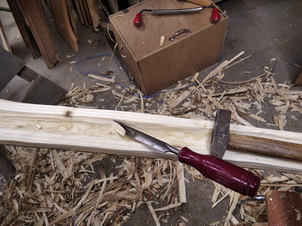

Dank der Bandsäge meines Vaters blieb mir das Spalten erspart.
Die rechte Hälfte mit einem leichten Reflex soll zum Bogen werden.
Die Robinie habe ich die ersten Tage noch in der Rinde gelassen.
Da meine Bandsäge auf eine Reparatur wartet, mache ich den Rest per Hand.
Die Robinie lässt sich gut aushöhlen.
Möglichst viel Material muss weg, diesmal von innen.
Um Risse vorzubeugen bleibt die Rinde noch drauf. Zwei Jahrringe dürfen bleiben, der Rest muss weg.
10 Tage nach dem Fällen wird mit Ziehmesser und Ziehklinge die Rinde abgezogen. Erstaunlich, wieviel Wasser da noch drin steckt. Die Robinie bleibt nach wie vor in der unbeheizten Garage.

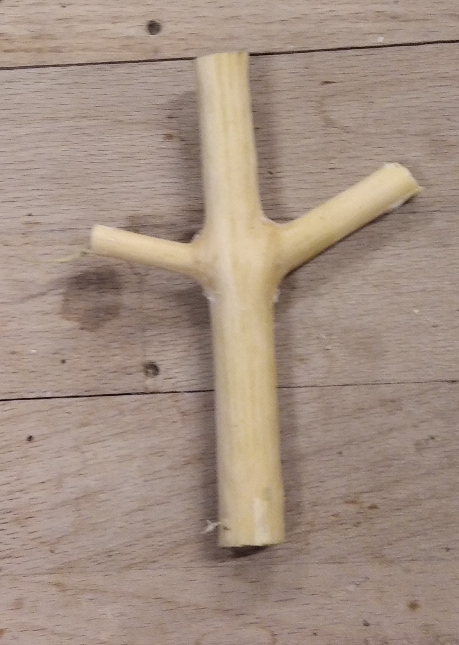

Kornelkirsche Astgabel
Das dickere Ende misst ca. 2cm
Kornelkirsche Astgabel entrindet
Kornelkirsche Astgabel gespalten, bereit zum trocknen.
Aus diesen Zwei Teilen will ich mir die Nocken zurechschnitzen.

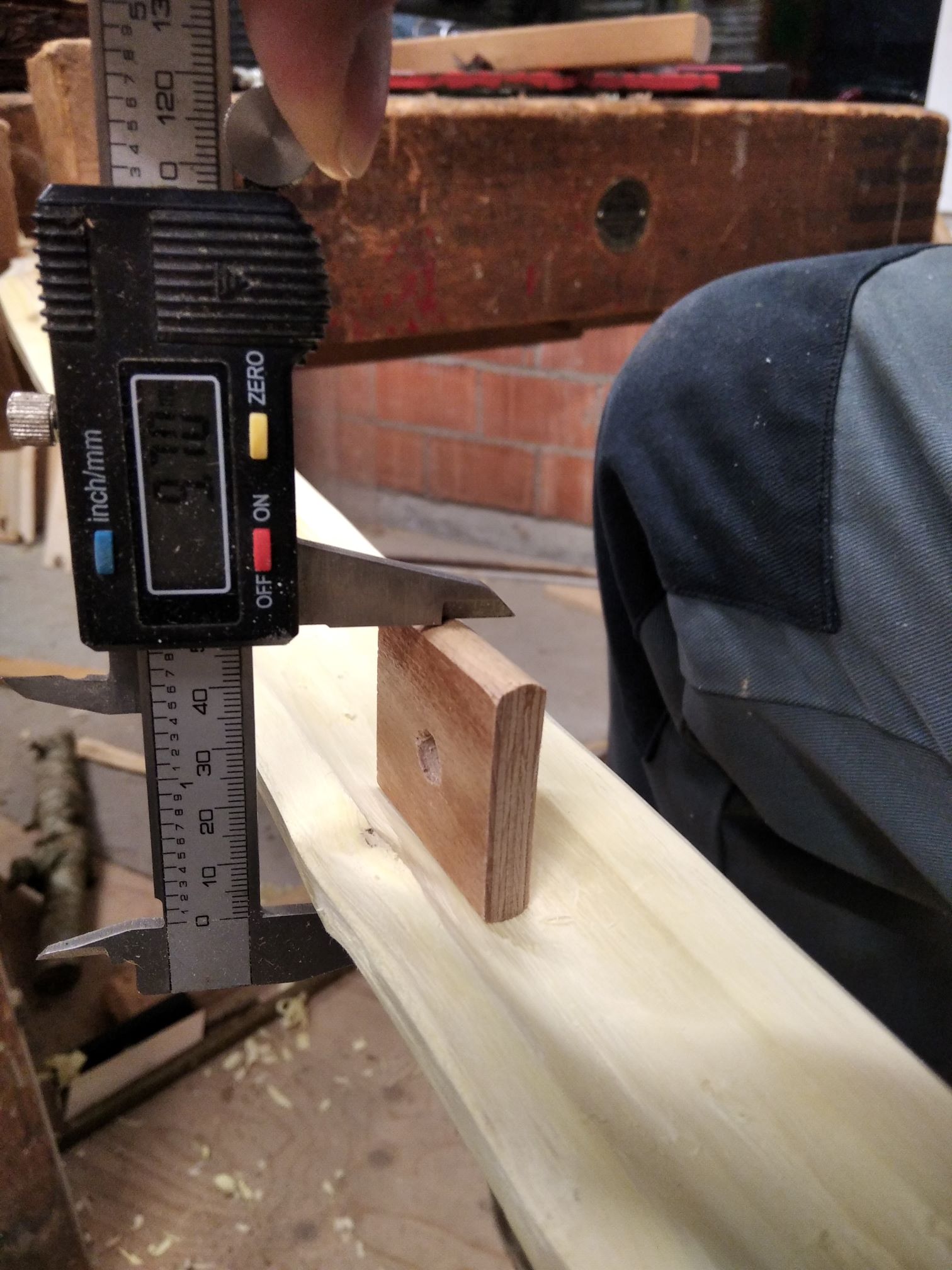

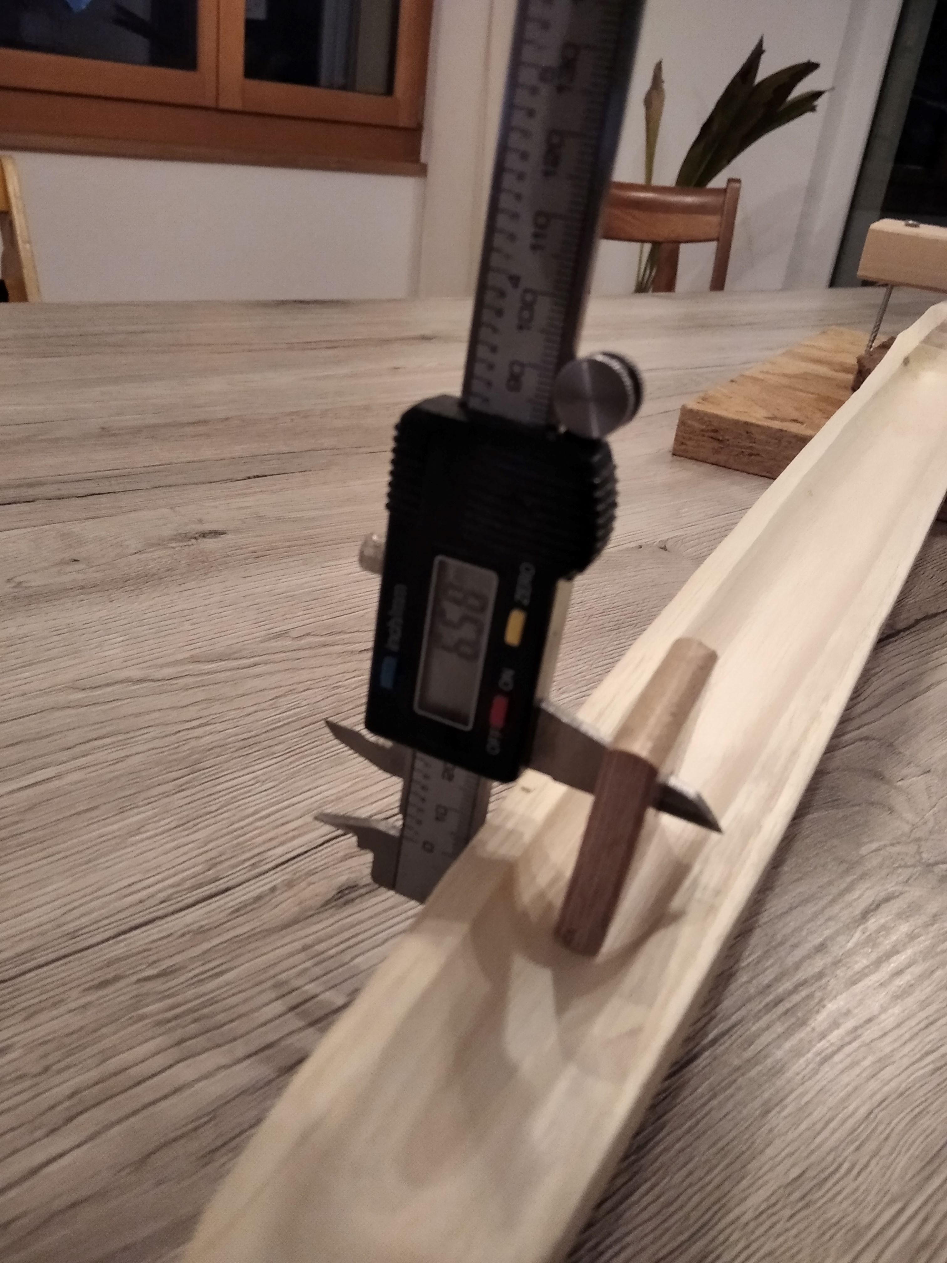

Der digitale Messschieber eignet sich hervorragend, um die Wandstärke zu messen. Zum Glück gibt's die Taste zum nullen...
Dicke messen
Dicke messen

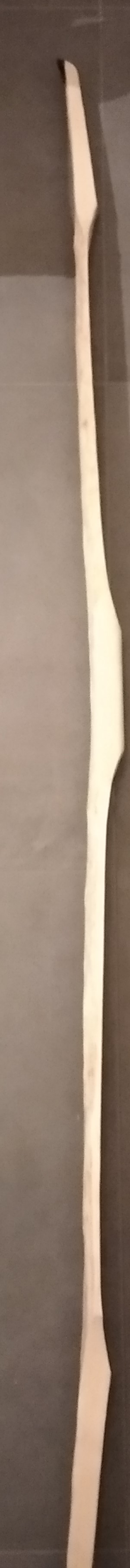

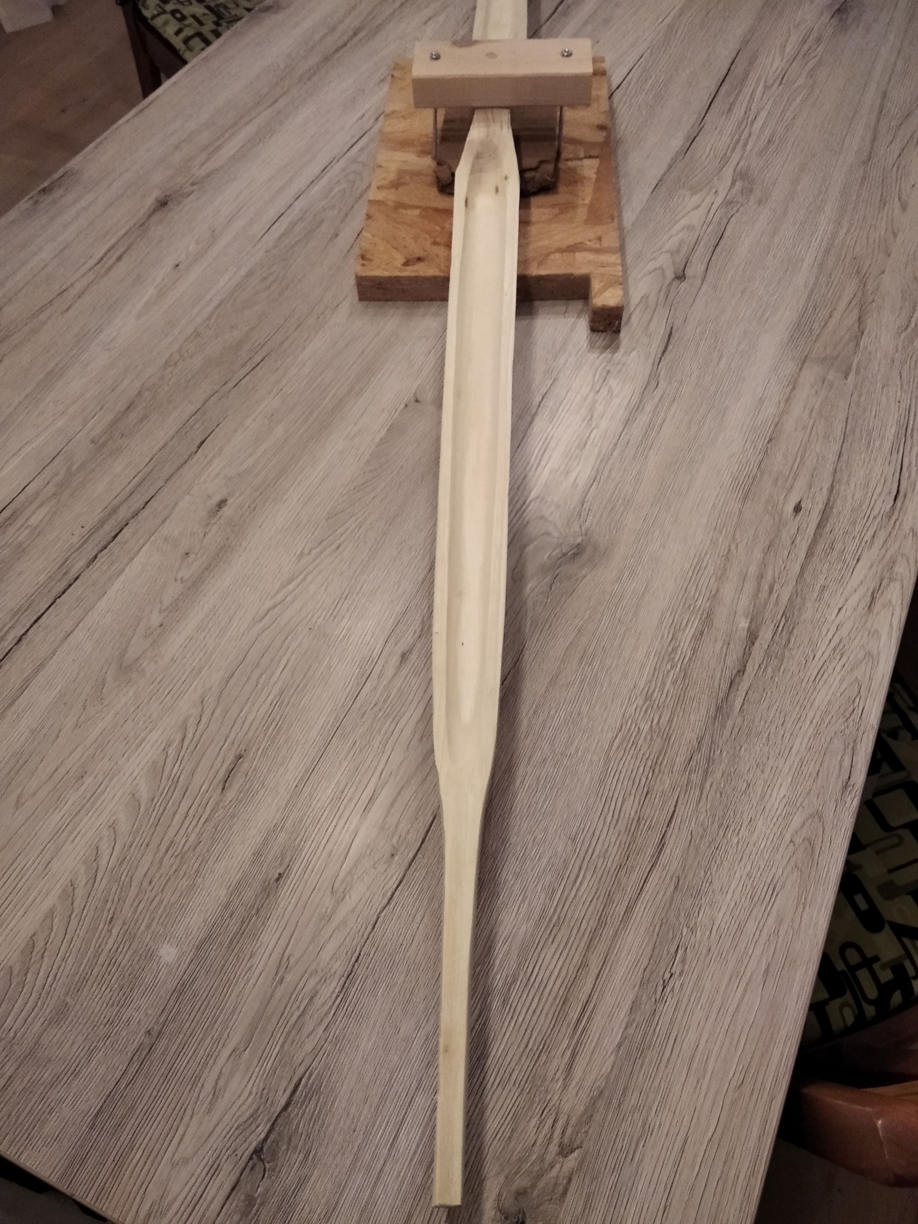

Und so sieht der hohle Wurfarm nun aus:
HLD
HLD
In der Mitte der Kehle ist der Wurfarm von 8 mm bis 6 mm dick.
Weiter als bis Standhöhe habe ich ihn noch nicht gebogen. Ich habe Angst, dass er längs aufreisst wie der Haselbogen. (Erster Post)

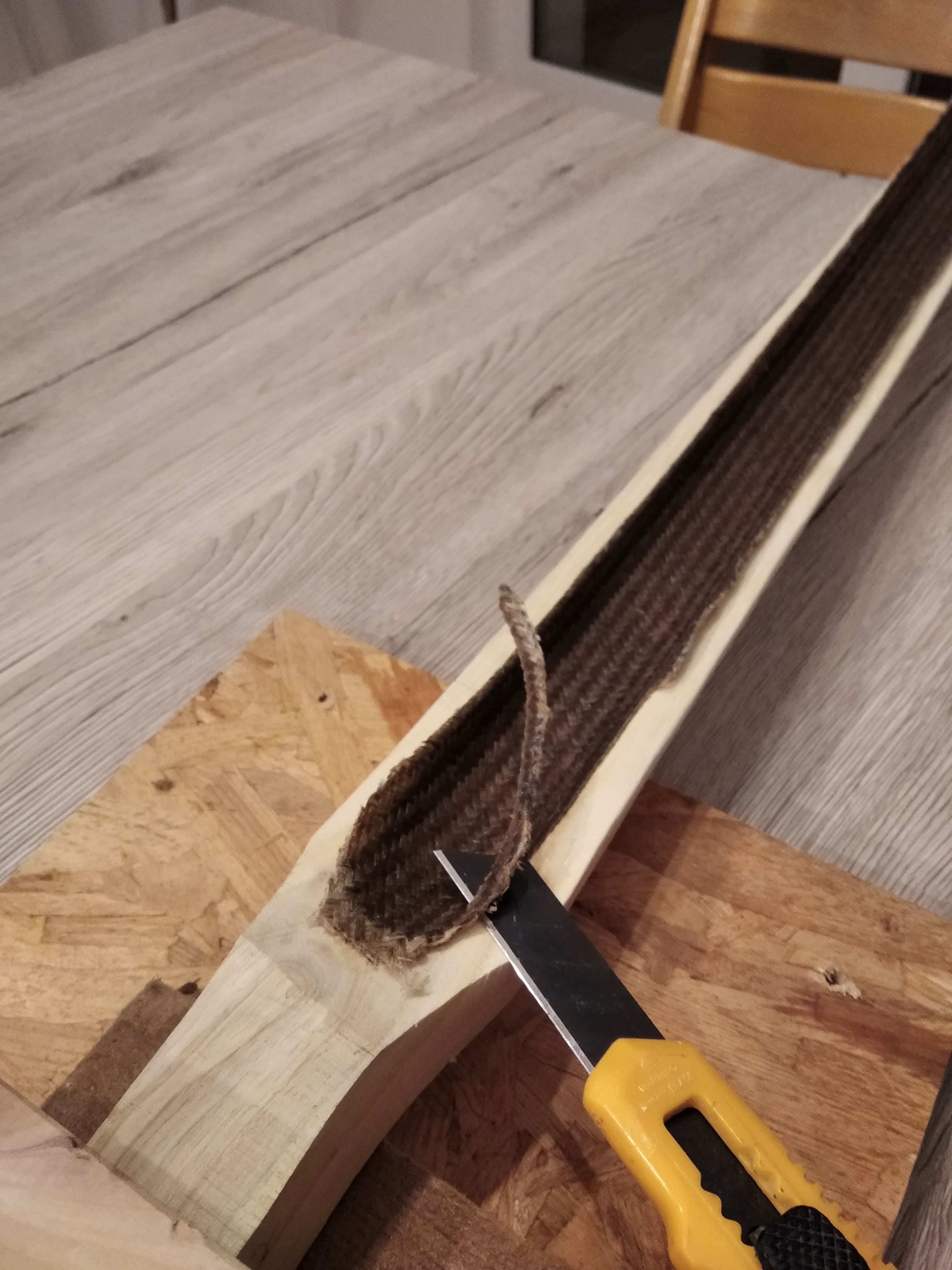

Ich habe mich für ein Köpergewebe entschieden, weil das die Rundung am Anfang und Ende der Kehle gut annimmt. Weiter ist die Ausrichtung fürs Auge toleranter als mit einem unidirektionalen Gelege. Die Gewebestärke ist 300g/m². (Keine andere Auswahl...) Das Gewebe ist schon sehr dick zum Handlaminieren. Es liegt nur widerwillig der Innenkontur an. Ideal zum Handlaminieren wäre ein feineres Gewebe oder grössere Radien.
Das nächste mal würde ich eine Trennfolie bereithalten und das Gewebe mit einem Polster andrücken.
Flachs Köper 300g/m²
Dankbarerweise hat meine Frau kein Veto eingelegt, als ich mein Material auf dem Küchentisch ausbreitete. In der Werkstatt wäre es zu kalt gewesen.
Ich habe ein 40min Harz verwendet. Wie es die gute Praxis verlangt, habe ich den Harz und Härter vermischt, dann nochmals in ein sauberes Gefäss umgefüllt und mit einem neuen Rührholz weitergemischt. Dadurch ist eine homogene Mischung garantiert.
Mis en place zum Handlaminieren
Den Pinsel habe ich nicht verwendet. Mit dem Farbroller (Schaum) kann das Harz gut verteilt werden. (Den Roller habe ich mehr als Tupfer verwendet.)
Gewebe getränkt und angedrückt.
Überstand nach 6 Stunden abgeschnitten
Verstärkung mit Flachs
Die nächsten 24h muss der Harz fertig aushärten
