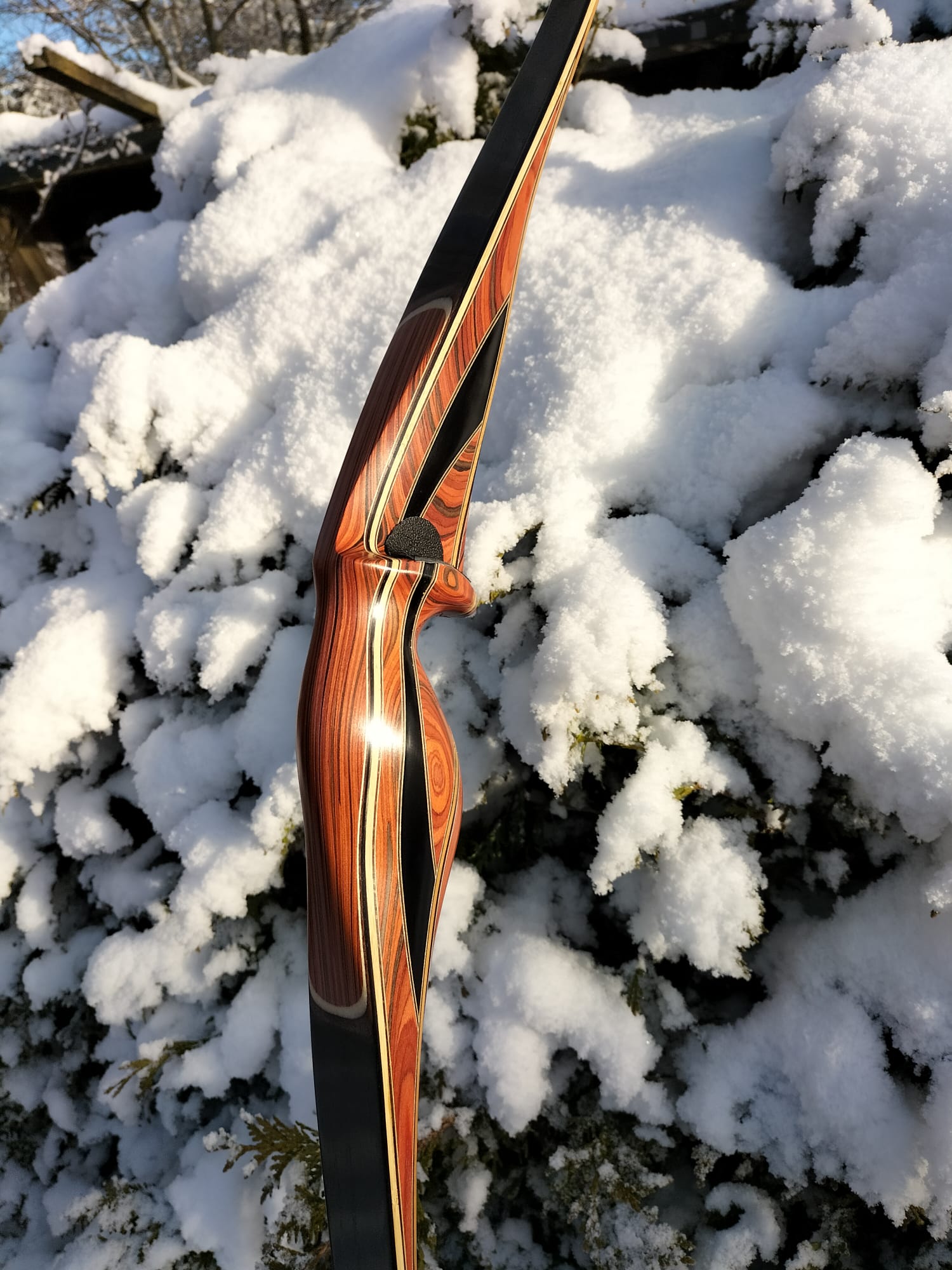

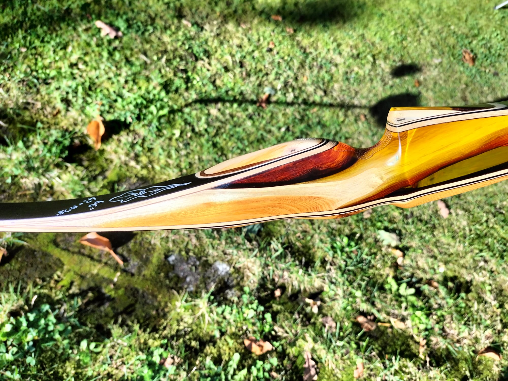

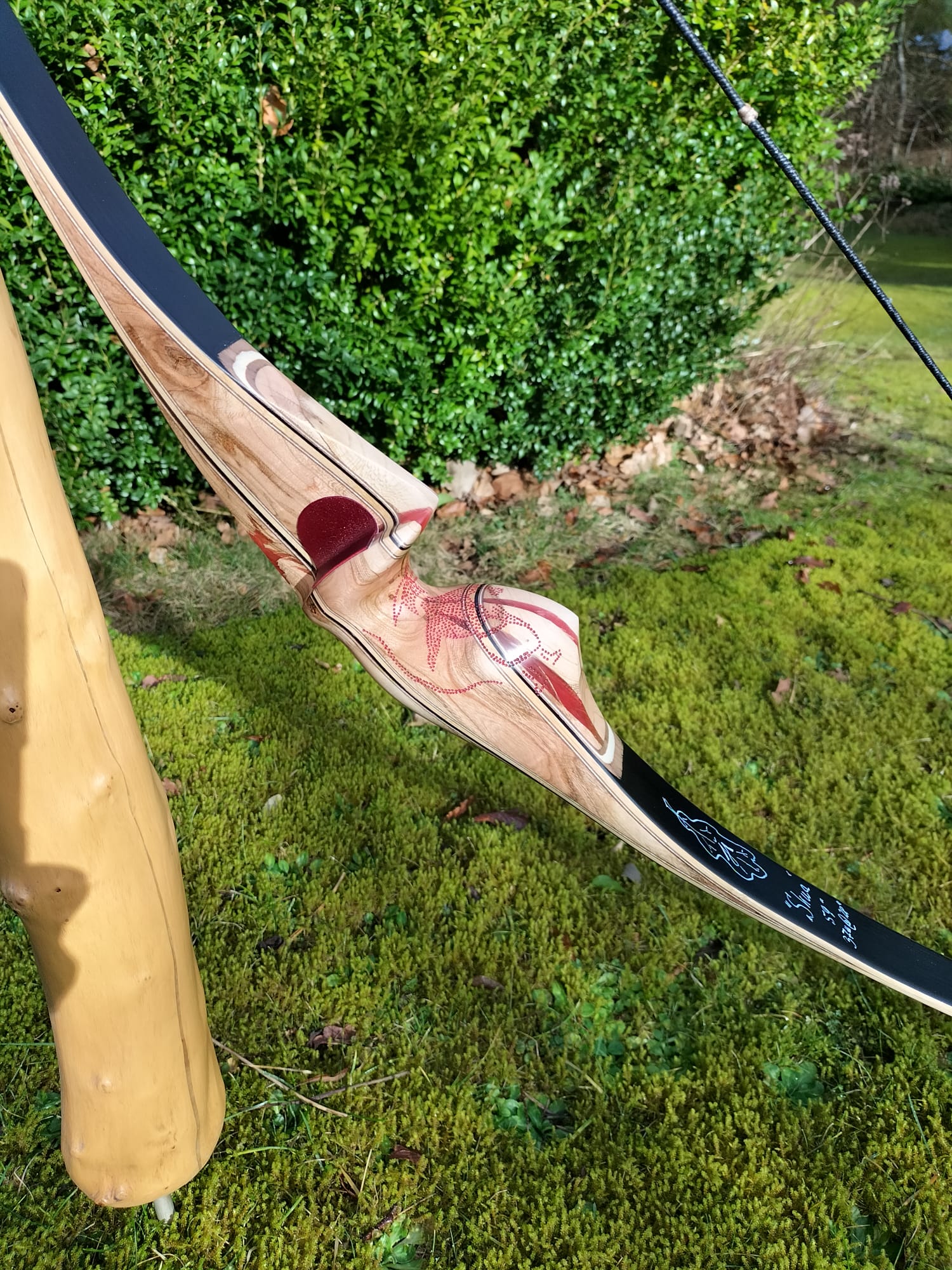

Hier ein paar Beispiele für das Griffdesign.
Also die Möglichkeiten sind vielfältig.

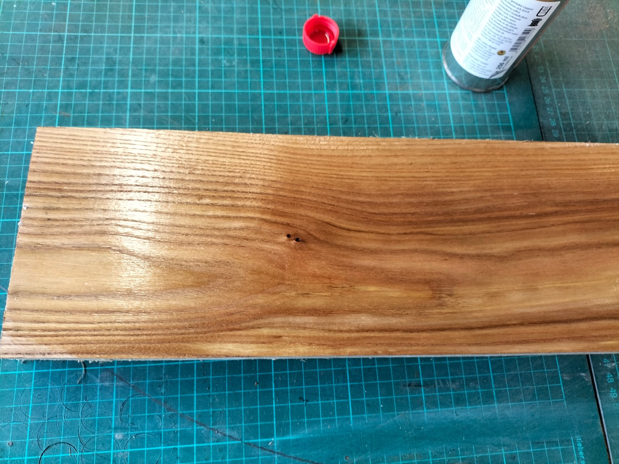

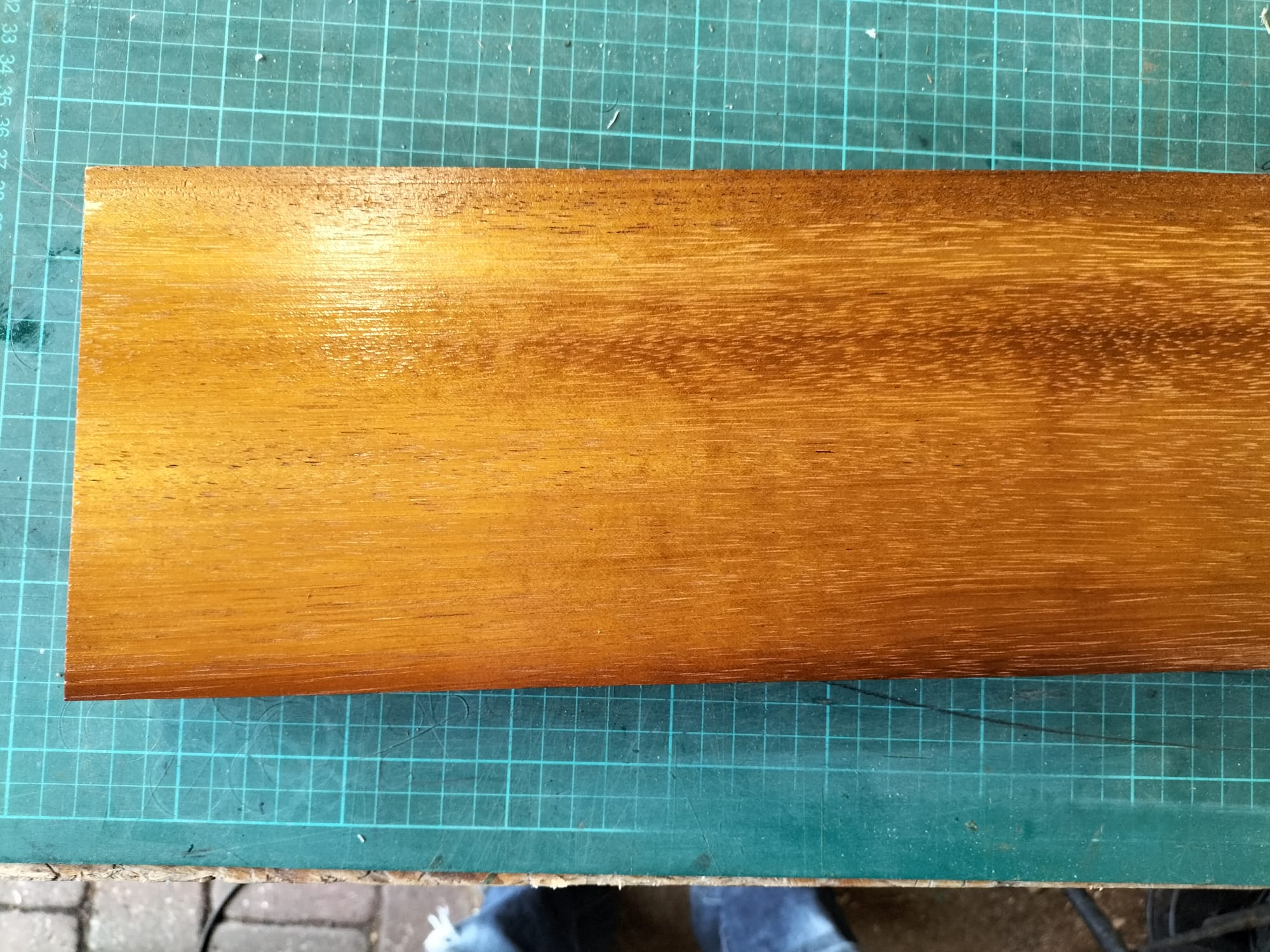

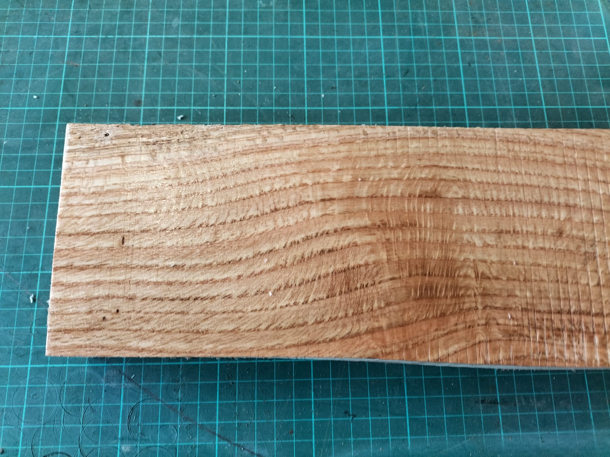

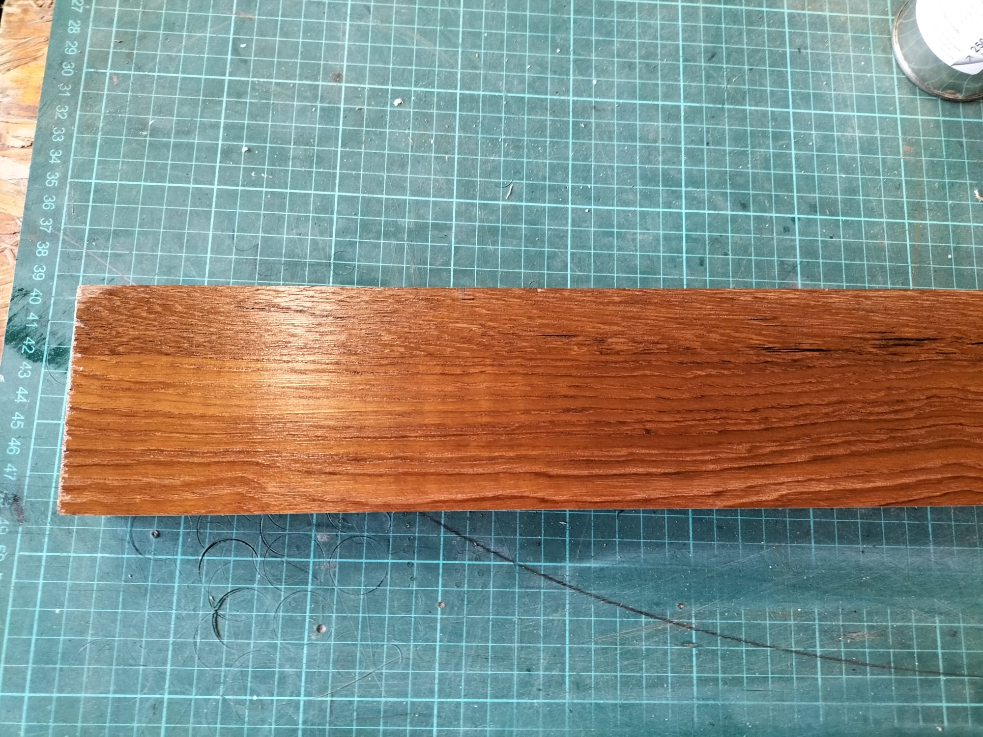

Heute habe ich schon einmal mit den Vorbereitungen für die Bögen angefangen.
Bisher haben zwei Teilnehmer am Treffen einen Bogen bestellt.
Für beide Bögen benötige ich helles und dunkelbraunes Zierlaminat. Ich nehme dafür 0,6 mm Ahornfurnier und 0,6 mm Eichenfurnier. Das Eichenfurnier habe ich heute mit einem Cuttermesser auf Länge und Breite geschnitten. Um das Eichenfurnier schön dunkelbraun zu machen, wird es für 3-4 Wochen mit 25 %iger Ammoniak-Lösung "geräuchert". Die Laminate hängen dabei in einem Brautschlauch über einem Topf mit Ammoniak-Lösung.
Als nächstes werde ich das Griffholz für den Goldregenbogen vorbereiten.
LG Jürgen

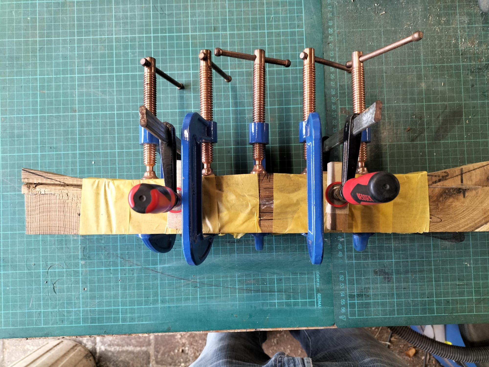

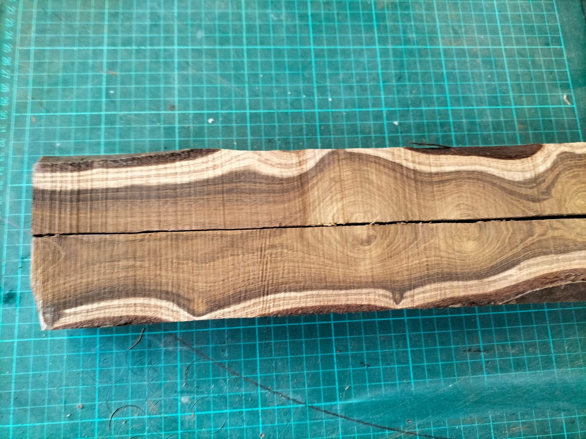

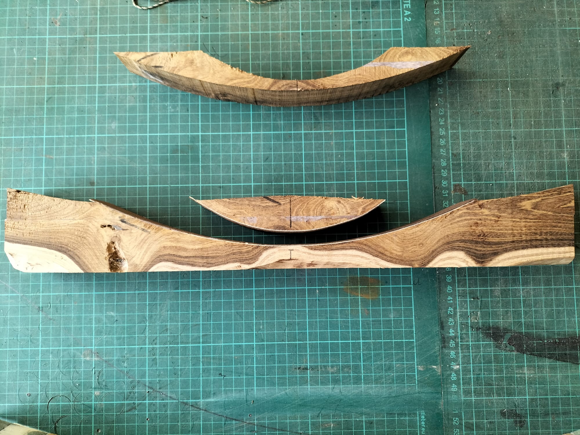

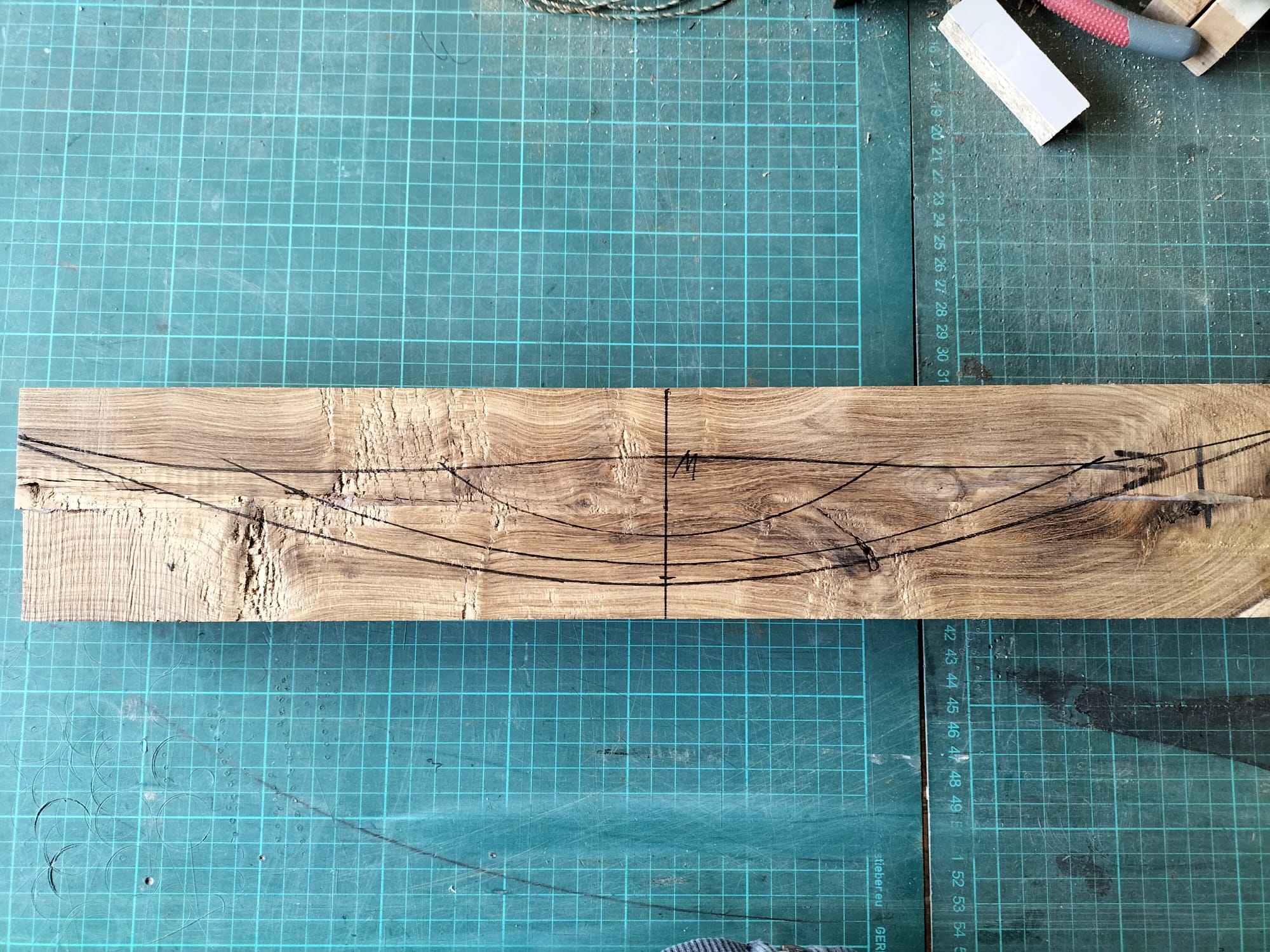

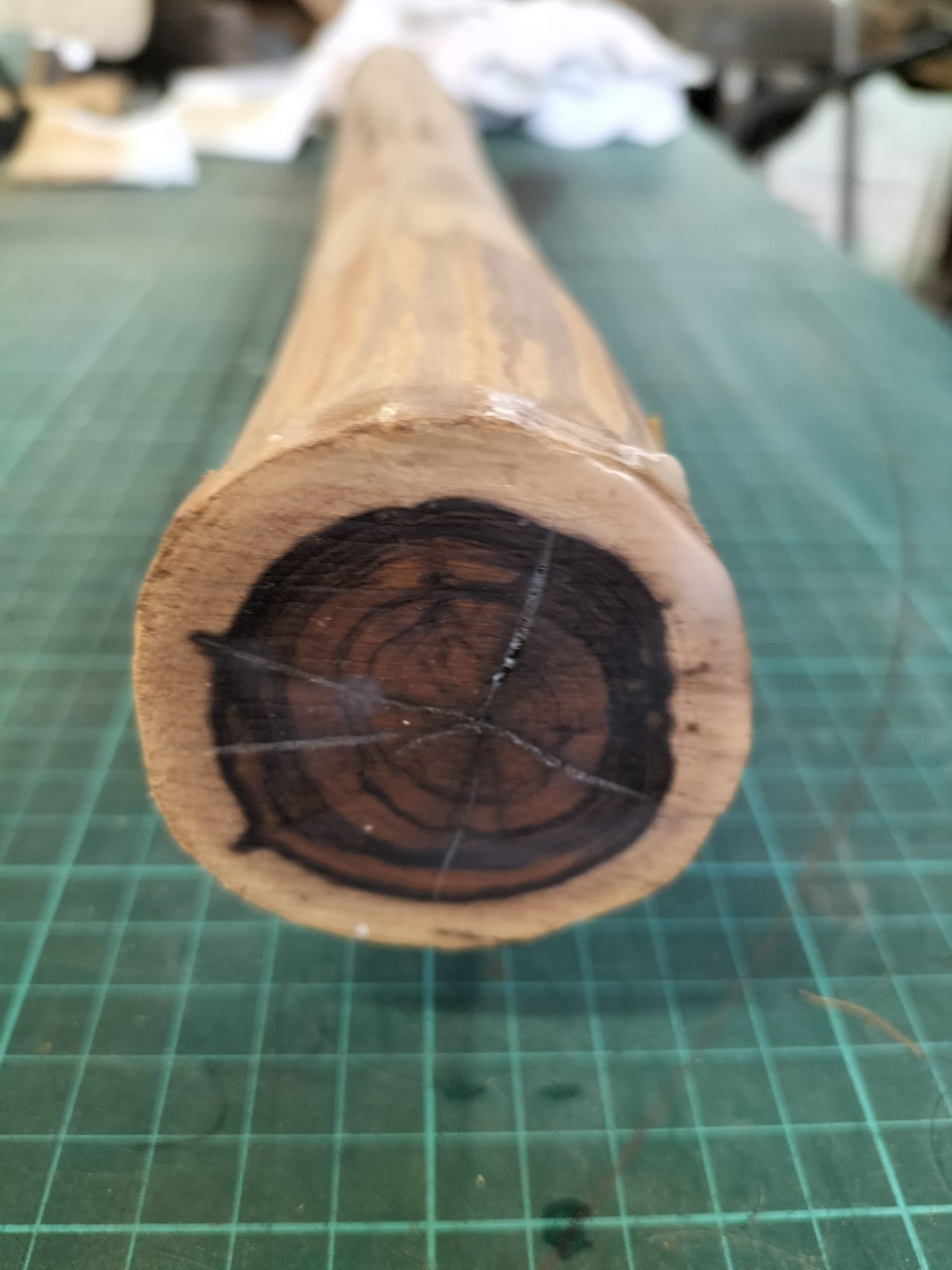

In den letzten Tagen habe ich das Griffholz für den Bogen von Theron weiter vorbereitet. Ausgewählt hat er sich ein Griffholz aus Goldregen mit einer goldfarbenen Gießharzeinlage.
LG Jürgen
Bevor ich die beiden Goldregenkanteln wieder verkleben konnte, habe ich die schadhaften Stellen mit einem Dremel gesäubert und mit Gießharz gefüllt. Das Gießharz habe ich in einer Unterdruckkammer entlüftet. Nach dem Aushärten habe ich die Griffform aufgezeichnet und teilweise ausgesägt.
In den nächsten Tagen werde ich die Gießform für das Griffholz vorbereiten und anschließend das Gießharz gießen.LG Jürgen

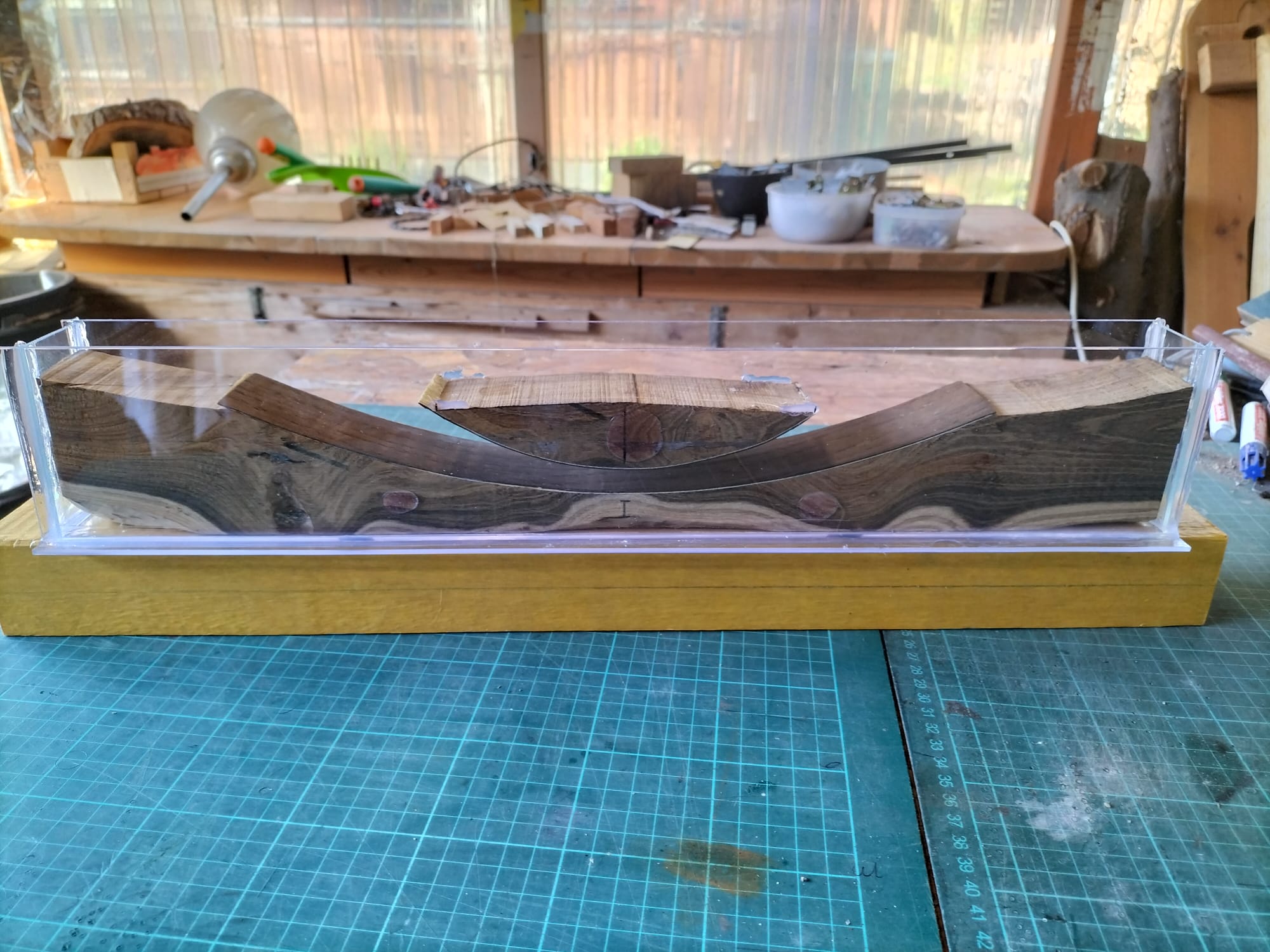

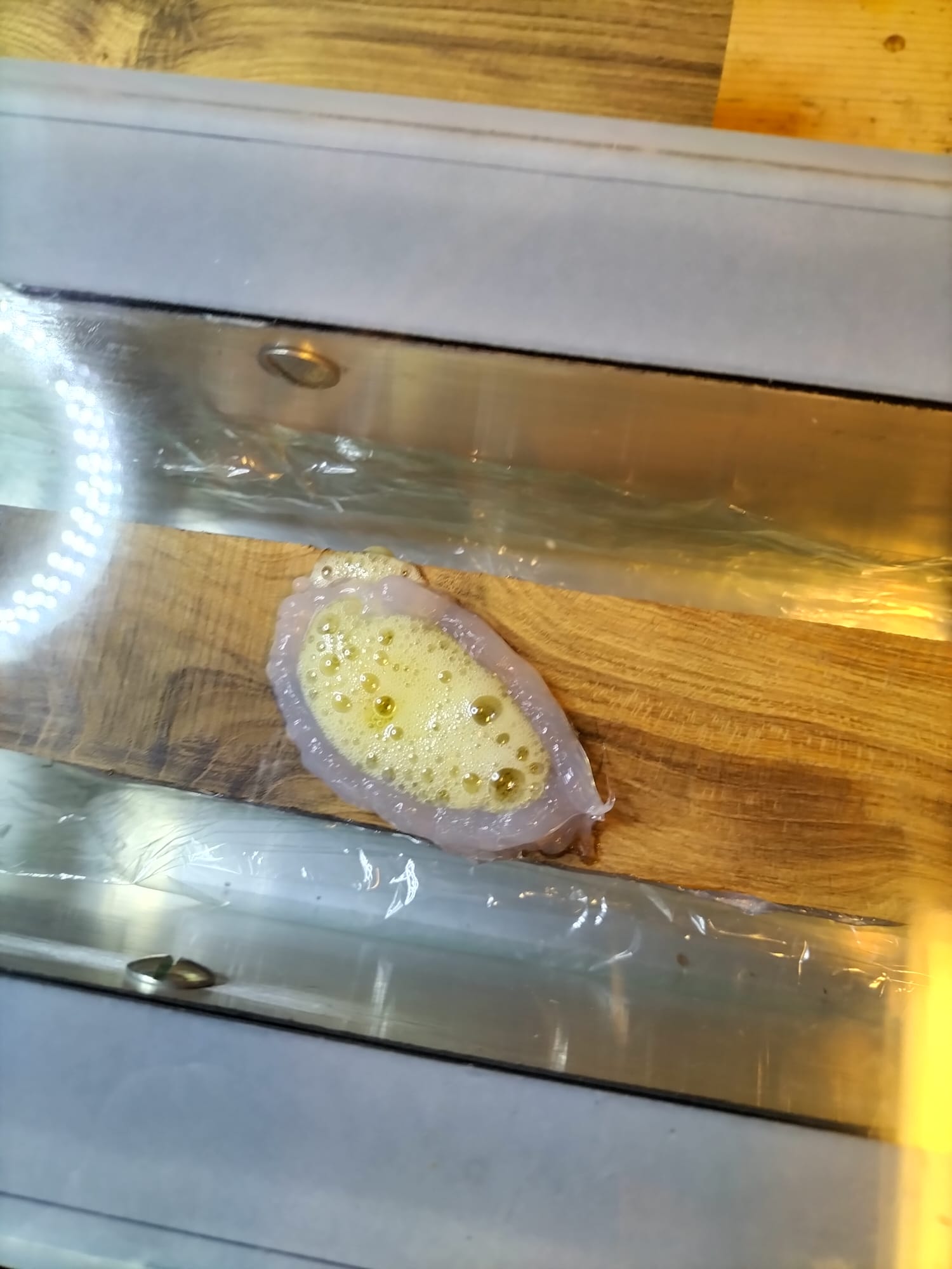

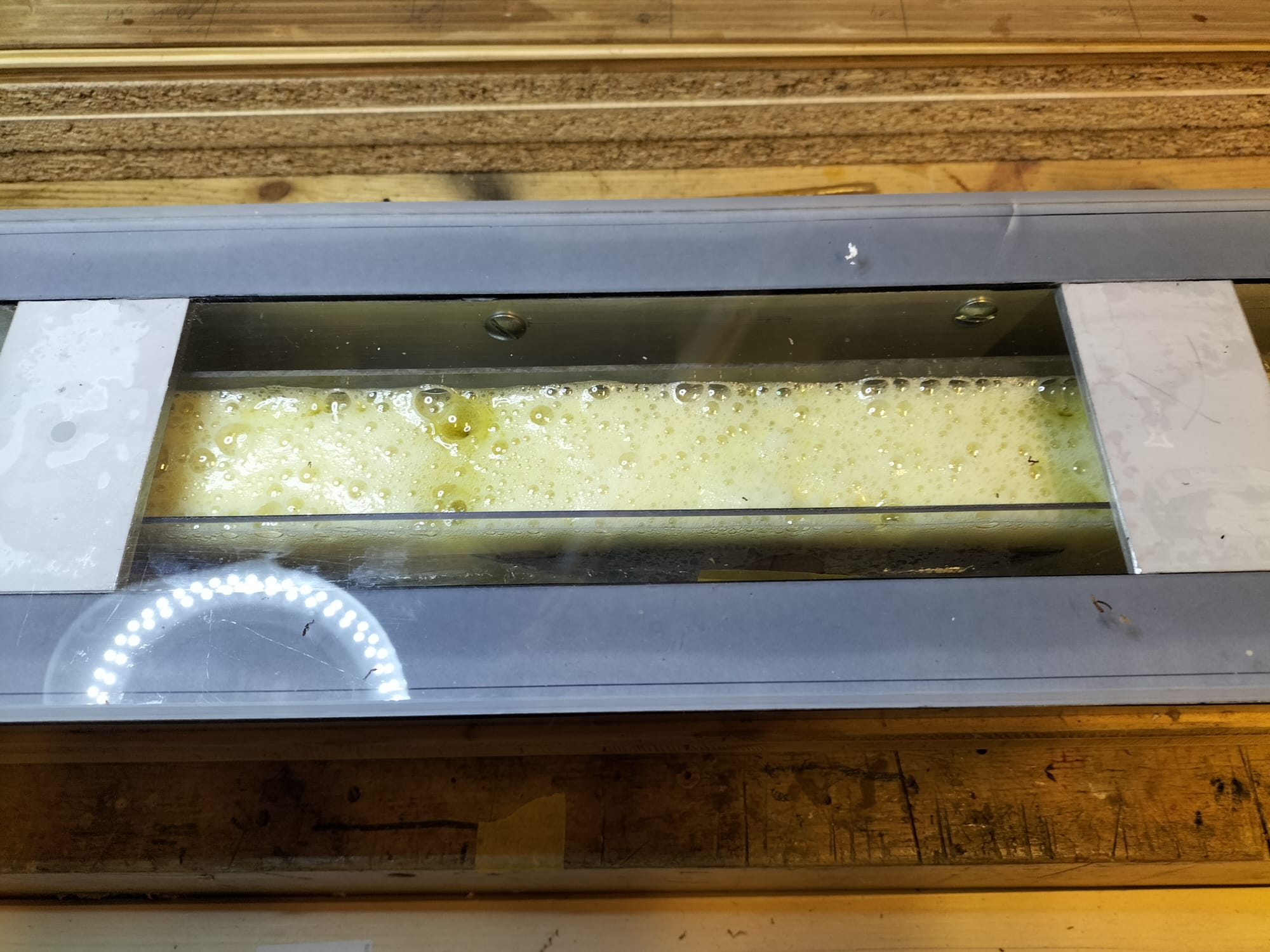

In der letzten Woche habe ich die Gießform für das Griffholz aus 2 mm Plexiglas gebaut.
Sollte jemand so eine Form nachbauen wollen, so sollte er insbesondere beim Abdichten peinlichst darauf achten, dass die Form auch wirklich vollständig dicht ist, denn bei der kleinsten Undichtigkeit läuft das Gießharz zumindest teilweise aus. Das Gießharz, daß ich verwende, hat den Vorteil, dass ich bis zu 5 cm Höhe in einem Stück gießen kann. Das Gießharz ist in der Form und dann geht's ab in die Vakuumkammer. In der Vakuumkammer wird das Gießharz dann für ca. 1 Stunde bei 1 Bar Unterdruck entlüfte. Es sieht fast aus, als wenn das Harz gekocht wird. Dabei wird das Harz auch in alle Risse und Hohlräume gezogen. Der Gießharzstreifen vor der Form wird als ca. 2 mm starke Schicht mit in das Griffoverlay eingearbeitet. Das ist das vorläufige Ergebnis. Das Harz härtet jetzt ca. 1 Woche aus und dann geht's weiter.
LG Jürgen
Die Holzteile habe ich dabei mit Heißkleber am Plexiglas fixiert und die Form anschließend mit Silikon abgedichtet.Sollte jemand so eine Form nachbauen wollen, so sollte er insbesondere beim Abdichten peinlichst darauf achten, dass die Form auch wirklich vollständig dicht ist, denn bei der kleinsten Undichtigkeit läuft das Gießharz zumindest teilweise aus. Das Gießharz, daß ich verwende, hat den Vorteil, dass ich bis zu 5 cm Höhe in einem Stück gießen kann. Das Gießharz ist in der Form und dann geht's ab in die Vakuumkammer. In der Vakuumkammer wird das Gießharz dann für ca. 1 Stunde bei 1 Bar Unterdruck entlüfte. Es sieht fast aus, als wenn das Harz gekocht wird. Dabei wird das Harz auch in alle Risse und Hohlräume gezogen. Der Gießharzstreifen vor der Form wird als ca. 2 mm starke Schicht mit in das Griffoverlay eingearbeitet. Das ist das vorläufige Ergebnis. Das Harz härtet jetzt ca. 1 Woche aus und dann geht's weiter.
LG Jürgen

Re: Glasbogenbau NBBT 05. - 07.07.24
Uiuiuiuiuiiiii
Das sieht wirklich lecker aus!
Schön zu sehen wie das entsteht... danke Jürgen
Theron
Theron
